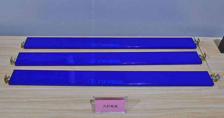

我相信各位关注新能源汽车的车友肯定都看过比亚迪刀片电池网络上市发布会,发布的一条刀片电池和三元锂电池针刺的对照实验视频。(没看过的小伙伴咱们在复习一次)
对照测试结果显示:三元锂电池,剧烈燃烧,表面温度超过500℃,电池表面的鸡蛋被炸飞;比亚迪刀片电池无明火、无烟、表面温度30-60℃,鸡蛋无变化。同时王传福也是以事实告诉大家,在新能源电池安全这一块儿,比亚迪拿捏的死死的。

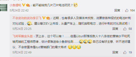

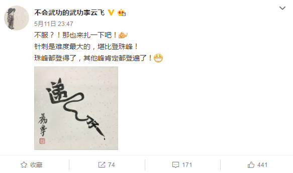

见宁德时代如此自信,比亚迪汽车销售公司副总经理李云飞发表微博隔空喊话:“不服?!那也来扎一下吧!针刺是难度最大的,堪比登珠峰!珠峰都登得了,其他峰肯定都登遍了!”

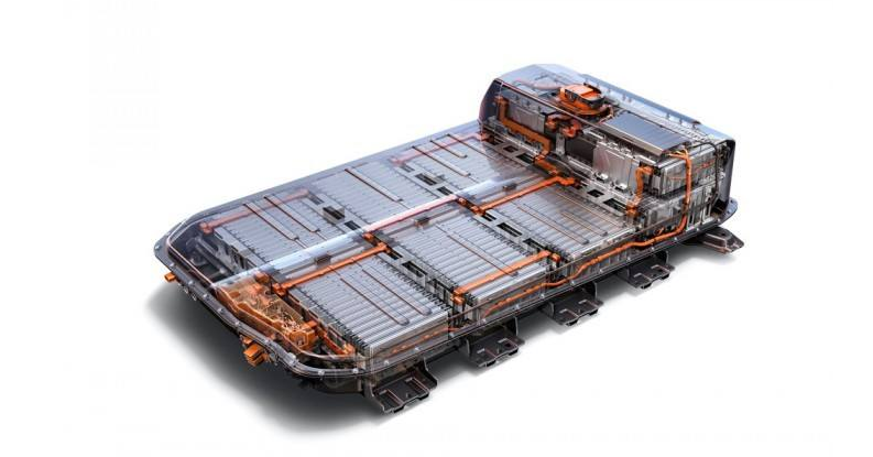

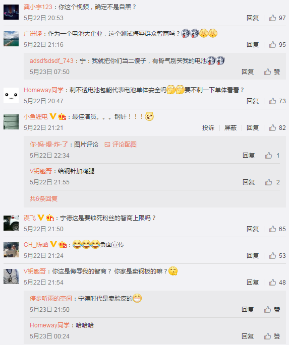

这下宁德时代坐不住了,发了一条微博:“是什么阻碍宁德时代做针刺测试?是技术?是体质?是巨头的面子?不,是钢针!”同时,发布了一段宁德时代三元电池包针刺测试的视频。视频显示,测试人员使用钢针直径5mm,锥角45°,以25mm/s的速度靠近三元电池包。
接触电池包之后,钢针折断了!于是测试得出结论:针刺后电芯的安全性到底如何无所谓,外壳够硬就行,相当于“车体坚不坚固无所谓,自动驾驶系统很先进足以确保你不会撞车”。这一混淆概念的做法,网友一片哗然,评论区瞬间翻车!

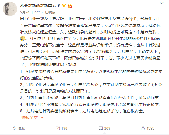

然而当晚,比亚迪汽车销售公司副总经理李云飞也明确的表明了刀片电池做针刺实验的观点。

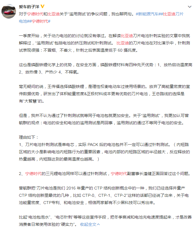

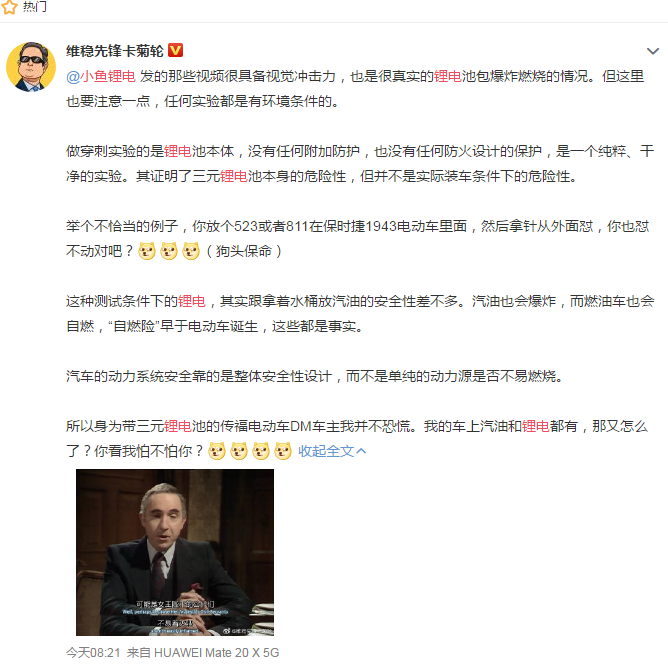

当然了,网上除了一边倒的声音外,也有一些持不同观点的大V,发表了不同的看法,也值得我们深思。
目前两家开杠,宁德时代据说还会有第三期视频发布,热心网友“@小鱼锂电”估计等汉上市也会拿刀片电池亲自做一次针刺试验。
