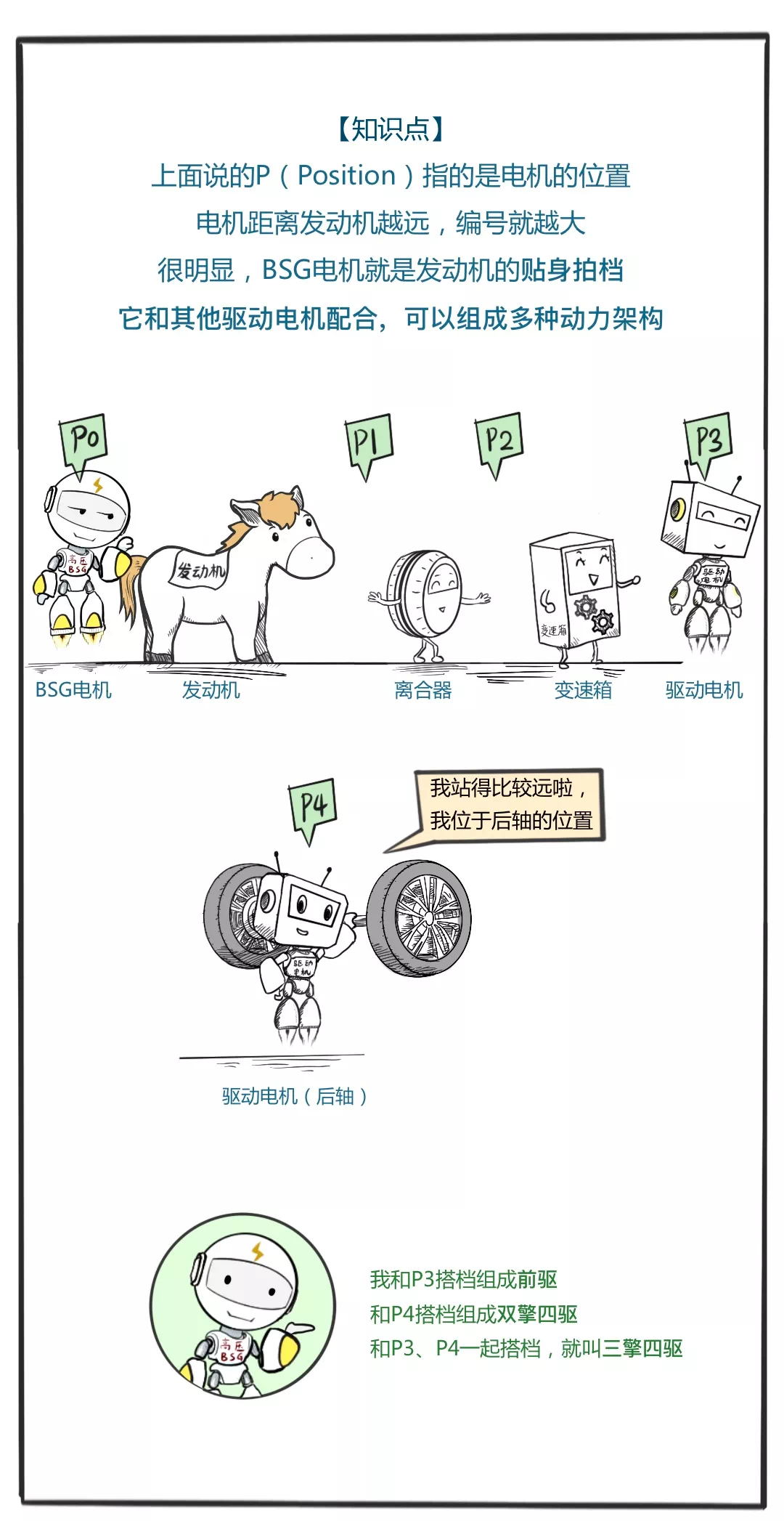

随后,加配了一个后驱(P4)电机的唐 DM问世
它的加速表现更为疯狂,百公里加速时间4.9S

工程师想到在P0的位置给发动机安排一位助手
高压BSG电机
它在智能发电时能够提高保电能力
