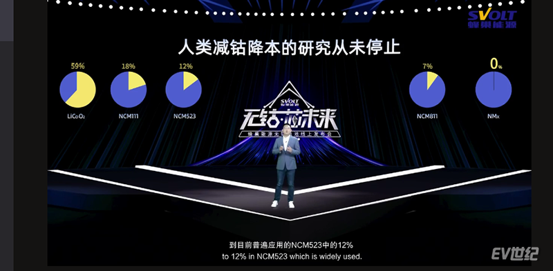

首先,钴在地壳中的含量较低,丰度仅为 0.0025%,全球陆地钴的储量约为710 万吨,区域分布却十分集中,刚果(金)在全球钴储量的占比为 52%,其他国家和地区储量占比则较低。
在全球目前的钴元素消耗中,约50%左右用在锂电池上,包括车用锂电池以及消费类电子用的锂电池。
随着新能源汽车的迅猛发展,钴的需求量也在持续激增。如果不考虑回收,2026年以后,钴就将供不应求;有限的钴元素资源,无法支撑新能源汽车无限的发展空间。
其次,较为稀缺的原材料来源,必然造车钴的价格上涨。导致动力电池成本难以继续下探,最终这部分成本还需要消费者来买单。
然而,作为三元锂电池中的一大重要元素,人们虽然一直在尝试降低钴含量占比,确实始终没有人能彻底将其去除。原因有很多,最主要的是,钴不但可以稳定材料的层状结构,而且可以提高材料的循环和倍率性能。
特斯拉CEO马斯克多次提到降低电池中钴的使用比例,甚至是无钴的电池方案,也正是表达了汽车企业需求端对于摆脱资源约束的迫切性。全球电池供应商和车企都在想各种办法减少钴在三元电池中的含量。
