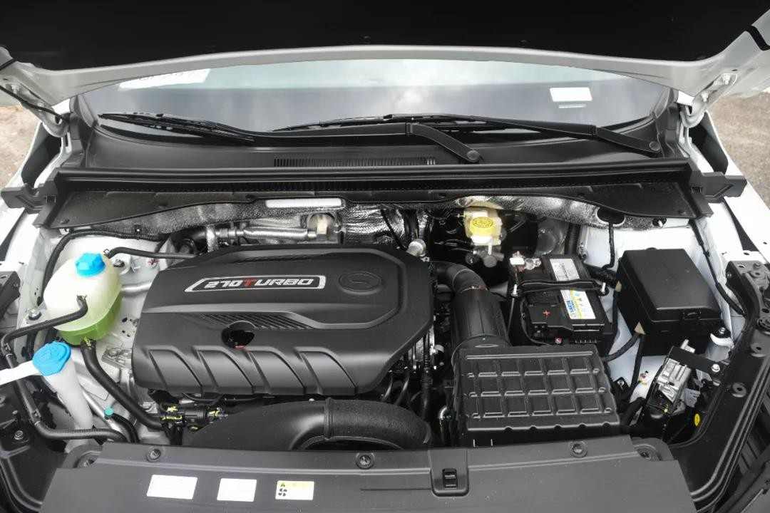

在接到传祺GS4 COUPE的试驾邀请时,我有点不以为然,自以为它不过是一台换了壳的GS4,内核三大件不会有太大变化。我对传祺GS4也自认为比较熟悉,所以在试驾前也没啥准备,拿着驾驶证就往4S店跑了。
甚至,当我花了将近一个小时,把GS4 COUPE从店内开回公司的时候,我依然没察觉它在动力系统上的变化,并信誓旦旦地跟同事说:“它的动力总成和GS4没有不同,依旧是1.5T+爱信6AT。”

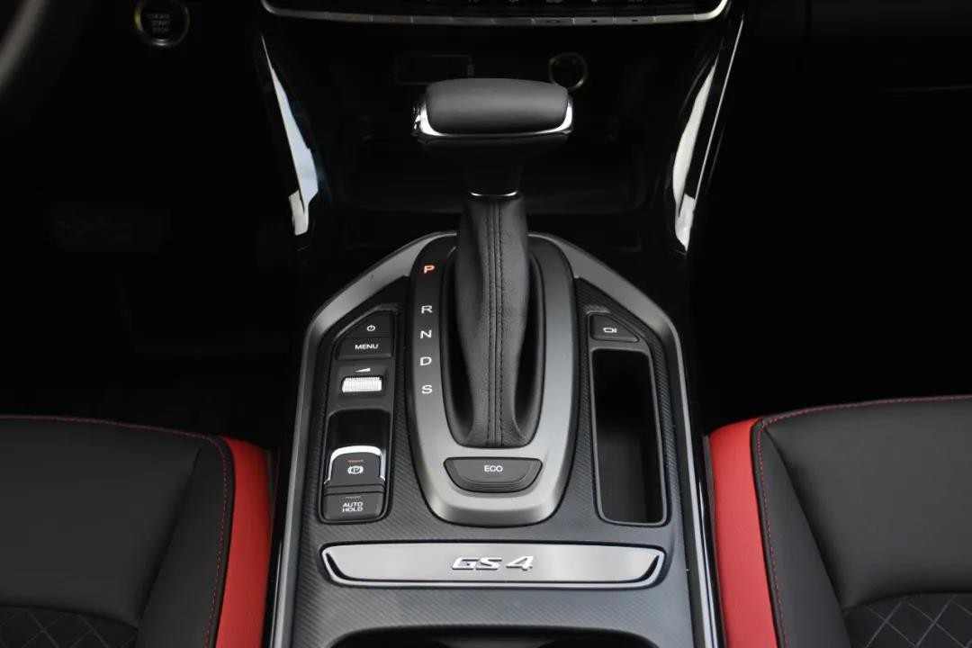

该自我反思的不只有我,还有我两位同事。他们开了一轮之后也大赞GS4 COUPE上的变速箱平顺,起步响应快。在他们眼里,这就是一台爱信6AT该有的品质。只是万万没想到,这台被误以为是AT的变速箱其实是广汽传祺自主研发的7WDCT(7速湿式双离合变速箱)。
这下我才真正意识到,相比传祺GS4,GS4 COUPE的改变并不止于内外型设计,也在于它的内核——GS4 COUPE的“轿跑”味道已经深入骨髓。

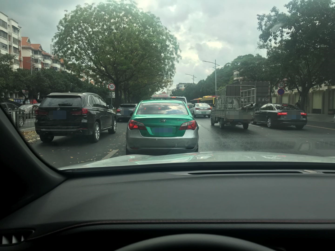

总之,这些廉价的双离合给你非常不好的堵车体验就对了。而这,恰恰就是我该反思的地方!因为从传祺4S店到公司,从广园中路到广州大道,这一路上,我可都是堵着过来的。

关于平顺性,这里我不想用诸如“如德芙巧克力般丝滑”、“飘柔那非一般柔顺”等等夸张的比喻来形容它。但它确实能做到爱信6AT的水平,起码不会让专注于驾驶的你感觉到它在换挡,哪怕是堵车时的低速蠕动状态——双离合变速箱最怕的工况,它的存在感依旧非常低。

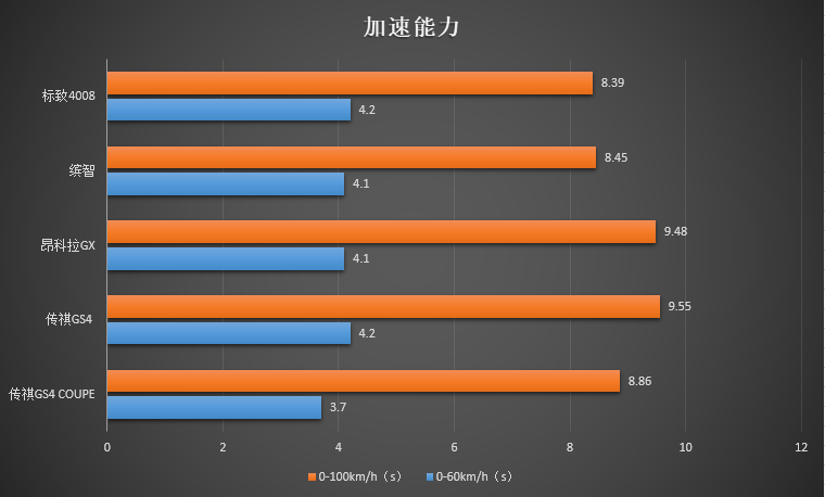

最能说明一个变速箱驾驶性如何的数据莫过于0-100km/h的加速时间。根据我们实测的数据,传祺GS4 COUPE在该测试的成绩为8.86秒,比同等条件下的传祺GS4快了足足0.69秒。同样的发动机,差不多的整备质量,GS4 COUPE能快出那么一大截,这就不得不归功于传祺自主研发的双离合变速箱。

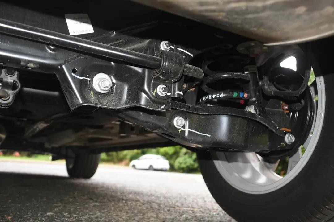

GS4 COUPE另一个让我意想不到的地方就是它的操控。为GS4 COUPE提升动力不是一件难事,换个变速箱就能让它的加速性能提升不少了。为它提升底盘操控却甚是困难,因为工程师需要打破原先的设定,换上另一种调校思路,这就相当于把GS4早前的底盘设定全部推倒重来。

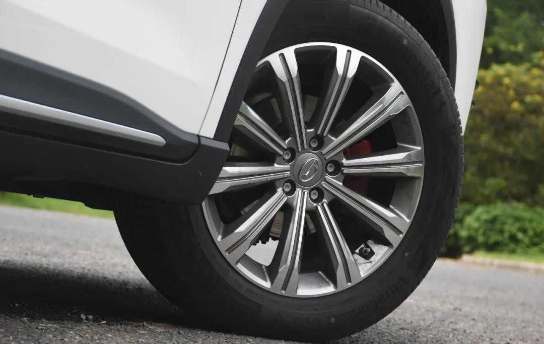

其实,从外观也能看出GS4 COUPE在操控上有别于普通版GS4的追求——轮胎宽了10毫米,从225mm升级到235mm(这或许也是GS4 COUPE在高效变速箱的加持下,油耗不降反升的其中一个原因)。

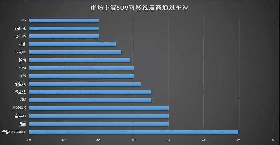

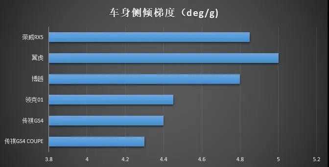

如果非要量化它的侧倾幅度和操控水平,大家可以留意下面这两个数字:
传祺GS4 COUPE在连续急转工况下,它的车身侧倾度只有4.3deg;
在双移线测试项目中,它的最高通过车速为72km/h。
这两个成绩的水平如何?详情可见下表。这样的成绩是不是以牺牲舒适性为代价的?我觉得不是。在以时速三四十公里的速度去过那种连续减速带时,GS4 COUPE的底盘表现出足够的韧性,你不会感觉到有生硬的震动传递到车内。
用我同事的一句话来评价GS4 COUPE的底盘:“即便很多国际一线品牌,也未必能把操控和舒适这个矛盾点权衡得那么好。”

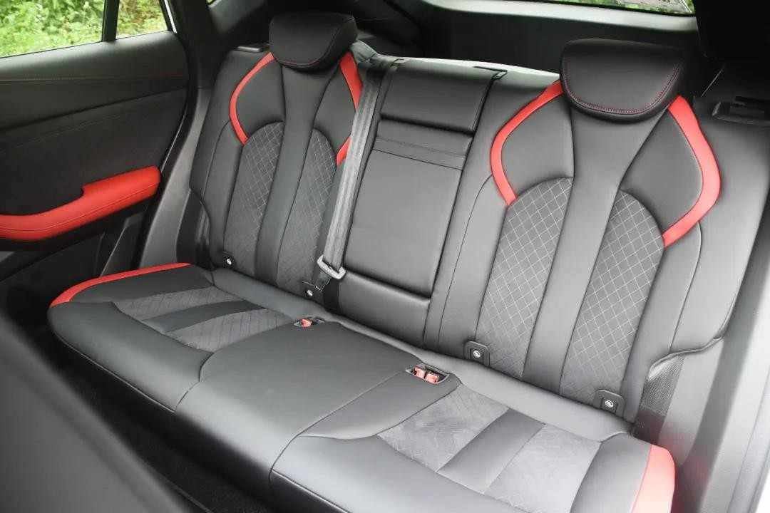

总的来说,GS4 COUPE后排的腿部空间和普通版GS4相比没有任何不同——依旧有一个纯平的地板来确保中间乘客的舒适性,但是其头部空间就略打了些折扣。以我177cm的身高,头部大概只剩下一指的空间。

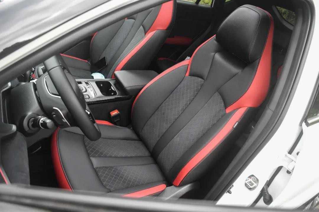

GS4 COUPE在内饰上的用料非常高级——大面积采用麂皮材料,不仅手感舒服,还能增加人与座椅之间的摩擦力,提高支撑性。
虽然空间是受到一些压缩,但整体的舒适性依旧很有保证——毕竟没人是直直地坐在后排,肯定是各种“葛优躺”的姿势,所以头部空间并没有我们想象中那么重要。更重要的,其实是车内乘客的开扬感。
只要开扬感足了,后排乘客自然不会觉得压抑。

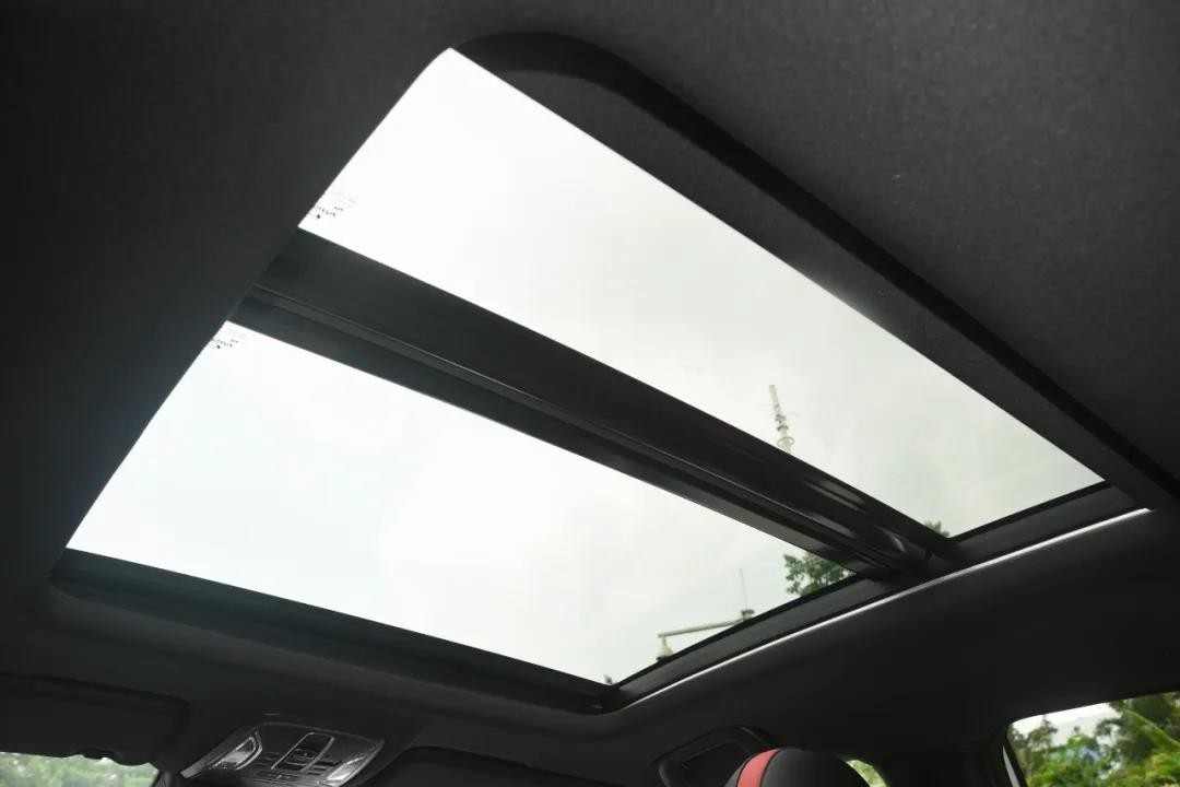

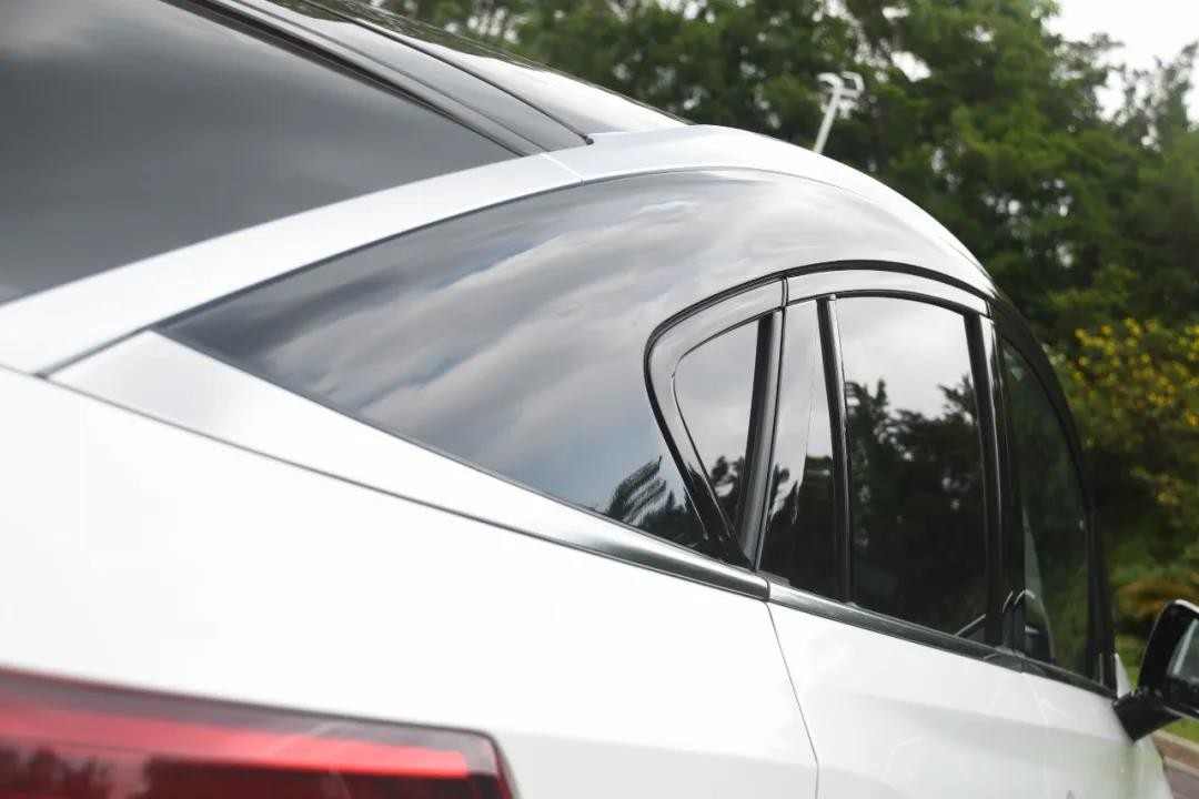

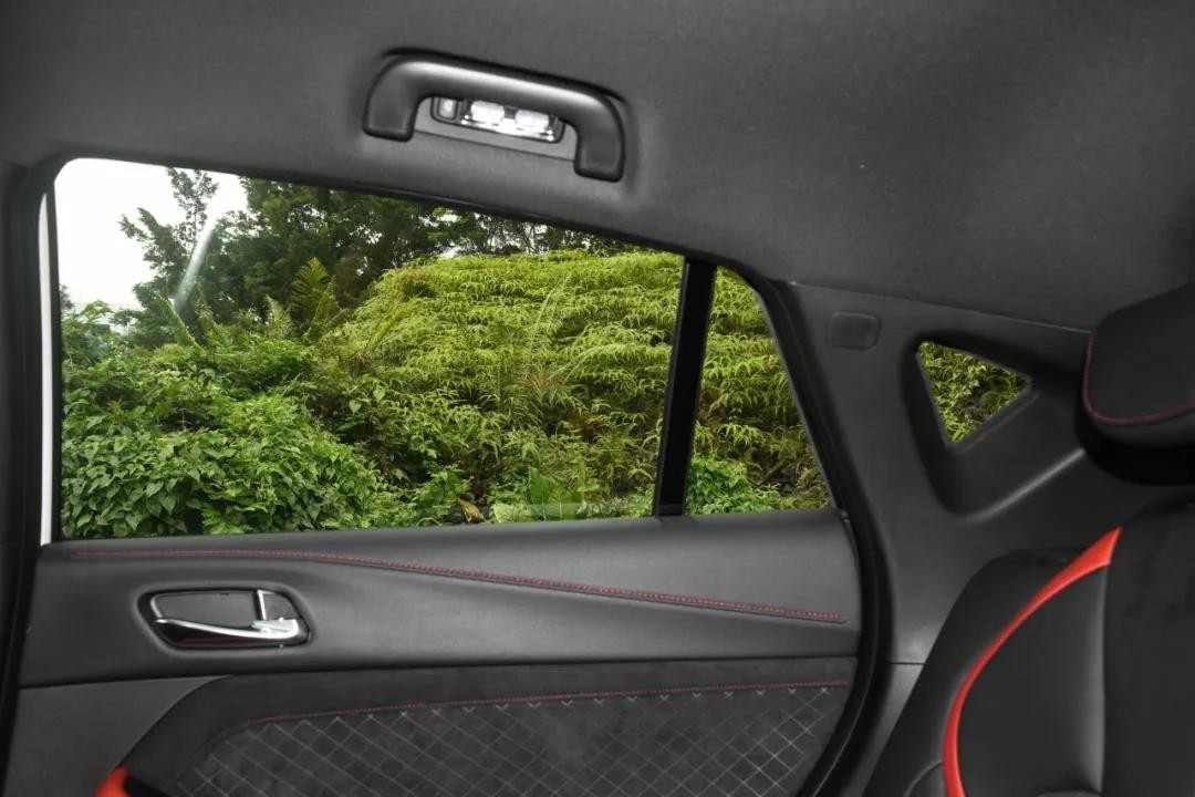

因为溜背的造型,GS4 COUPE的后车窗以及后三角窗的面积都受到不同程度的压缩,但是,GS4 COUPE全系标配了全景天窗来弥补这一缺陷,所以整体而言,它的开扬感还是做得相当不错的。
深受溜背造型之害的,还有内后视镜的视野。
当然,如果GS4 COUPE能迎来改款或换代车型,我倒是希望它的全景天窗能从整体式改为分段式。因为设计师在后排的“天花板”上做了掏空处理来弥补溜背造型对空间造成的“伤害”,可全景天窗的收缩机构又恰恰抹平了这一部分的补偿。
因为一个全景天窗而浪费后排寸土寸金的头部空间,这对于GS4 COUPE来说是不是值得的,这是需要思考的。
