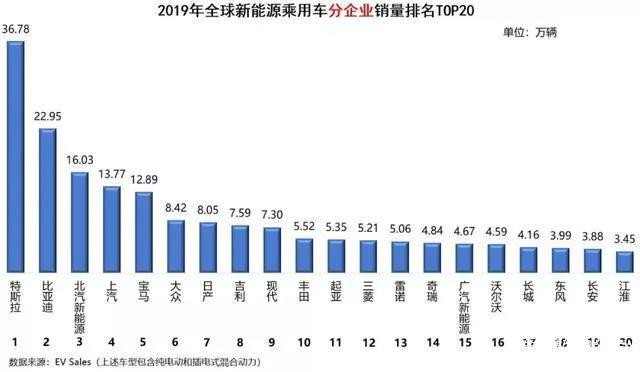

2019年全球新能源车销量排行榜,特斯拉位居新能源领域第一,中国品牌比亚迪、北汽新能源、上汽也占据不小的份额,再往后是宝马、大众、日产,丰田排到第十位。

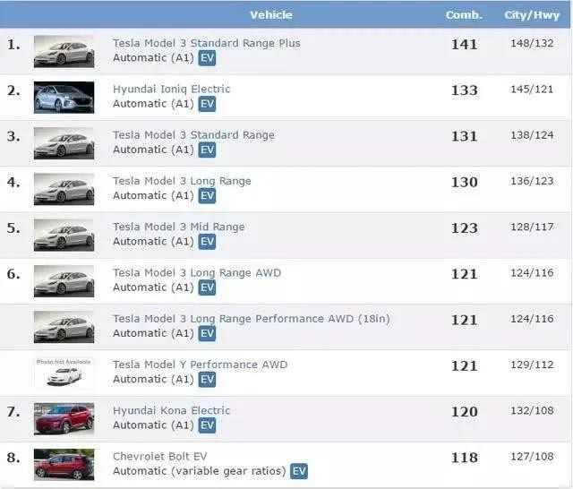

丰田一直认为EV的定位应该是“中短距离移动出行工具”,续航里程和零百加速都应该有一个适配于具体产品定位的最优值,并非越大越好。 其实,这两点是最不难实现的——提高续航里程,堆更多的电池就行;提高加速成绩,多搭载一台电机即可。 对一款家用EV来说,能效水平相对而言重要得多。我们开燃油车都追求更低的油耗,开EV当然应该追求更低的“电耗”。能效越高,电耗越低,相同的电池容量才能有更远的续航里程,同时也才真正的低碳、环保——不要以为用电,就是零排放,我们国家火力发电仍占7成以上。 美国环保署(EPA)每年都会出一份《Fuel Economy Guide(燃油经济性指南)》,公布美国市场全部在售车型的能效水平。2020年的《指南》中,能效最高的EV是特斯拉Model 3(标准续航版),综合能效高达141MPGe(意味着33.7度电能行驶141英里,约合百公里耗电14.9度)。不得不说,特斯拉能成为目前最成功的电动车,还是有它道理的。

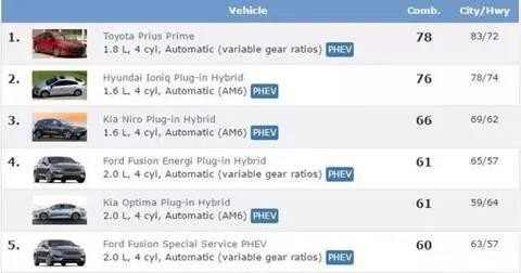

上图是EPA最新公布的美国市场能效水平最高的10款EV。能效是电动车的一项重要技术指标,既要加速快,又要能效高,才是真正高手。欧系车在EV领域,能耗普遍偏高。比如电机功率只有100kW的大众e-Golf,综合能效只有113 MPGe,续航里程只有123英里,无论是动力、续航,还是综合能效,不仅无法和特斯拉Model 3相比,也无法和现代Kona Electric(昂希诺电动版)相比。 在EPA公布的PHEV(插电混动)车型能效排行榜上,高居第一的则是丰田Prius Prime,综合能效是78MPGe(下图)。目前,在丰田尚未推出EV的情况下,特斯拉的纯电能效水平确实行业领先,但在PHEV领域,丰田的能效水平则是行业第一。

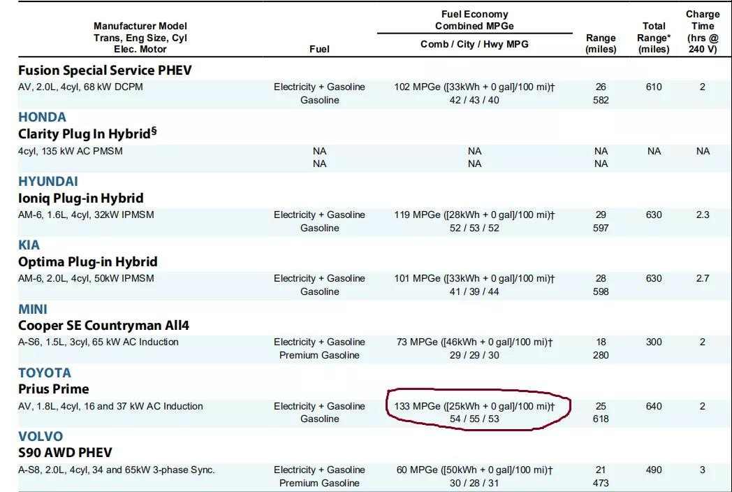

需要说明的是,78MPGe指的是“既用电又用油的综合能效”,EPA也给出了丰田Prius Prime在纯电模式下的综合工况能效——是133MPGe(见下图)。
换句话说,丰田的一款PHEV,在纯电模式下的能效水平已经可以在当今EV能效排行榜上排到第二。可以想象,丰田纯电动的能效将会是一个什么水平。
丰田Prius Prime在纯电模式下的EPA综合能效高达133MPGe,约合百公里15.5度电。而沃尔沃S90 PHEV纯电模式下的EPA综合能效仅为60MPGe。

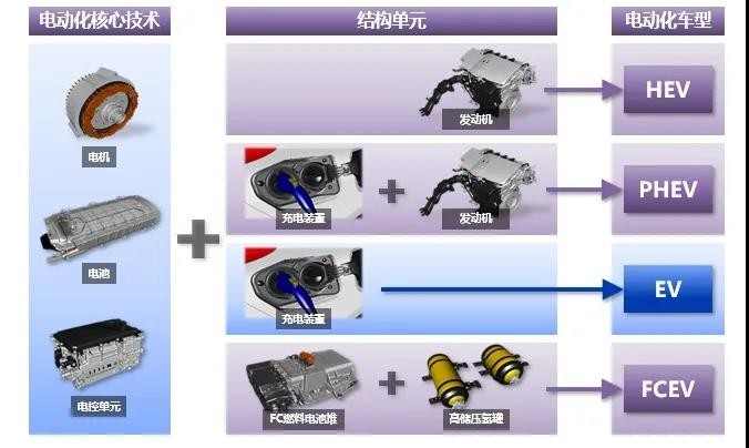

C-HR EV/奕泽 E进擎目前没在美国上市,没有EPA的能效数据,但中国工信部的油耗数据已经公布,C-HR EV/奕泽 E进擎的NEDC综合工况耗电量仅为13.1 kWh/100km。 同样是中国工信部的能耗数据,特斯拉Model 3的耗电量为14.3 kWh/100km,比亚迪唐EV600为17.9 kWh/100km,蔚来ES8为21 kWh/100km。 在能效水平上,终于有人击败了特斯拉!而这个人果然还是丰田!在汽车能效领域,不管是什么“V”,丰田总能用实力告诉大家,为什么“你大爷始终是你大爷”。 高能效的同时,C-HR EV/奕泽 E进擎的动力性能和续航都不错,400公里的NEDC综合工况续航里程,比价格贵了约10万元的Model 3标准续航版,不过只少了区区45公里;而150 kW/300Nm的动力输出水平,虽然不如Model 3,但也已经超越了多数同级EV。 更高的动力,对于C-HR EV/奕泽 E进擎这样一台普通家用定位的电动车来说,非不能也,实不必也。你买一台燃油版的C-HR,会追求一部3.0T的动力么?这是一个简单的道理。150 kW/300Nm的动力,已经比燃油版C-HR/奕泽强太多了。 现在,所有人都应该更加相信丰田过去一直强调的那个观点——HEV是丰田电动化技术路线的核心,能造好HEV,也自然能造好PHEV和EV。因为,每一部HEV上都有电池、电机、电控,把HEV的电池加大,再增加外插充电设备,就成了PHEV;把电池进一步加大,取消内燃机和油箱,就是EV。 得益于过去23年来,在混合动力车型上的大量积累,丰田拥有全行业在EV领域最丰富、最成熟,也最全面的“三电”相关knowhow——没有之一。
丰田以成熟稳定的蓄电池、电机、电控单元三大核心技术为基础,与发动机组合,制造出了HEV;在此基础上加大电池容量并配备外插充电装置,研发出PHEV;去掉发动机和油箱、进一步扩充电池容量,就是EV;将燃料电池与储氢罐组合,就形成了FCEV。对丰田而言,造EV甚至可以说是一种技术“降维”——HEV和PHEV的技术门槛比EV更高。

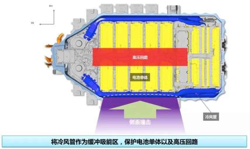

而丰田的EV将打消消费者的这种担心。丰田全球HEV已经累计销售了超过1400万台,全球范围内没有发生一起电池自燃事故——更别提爆燃了。 丰田在HEV开发过程中积累的电池安全的相关经验,自然也被用到了EV上。丰田将高电压回路设置在电池包中央,并用冷风管把电池包内部包围起来,形成额外的缓冲区,来保护电池单体和高压回路。

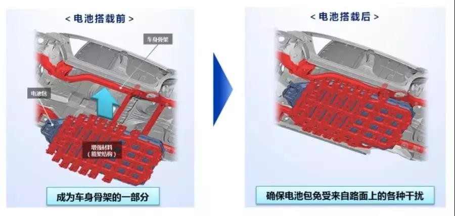

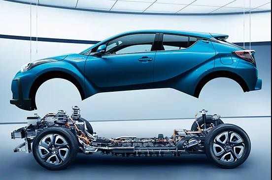

电池包与车身骨架融为一体,让电池包享受与车身结构同级别的刚性保护,同时,将电池包与箱梁结构结合,并与车身纵梁通过螺丝固定,大大加强了电池包的抗外力冲击性能。

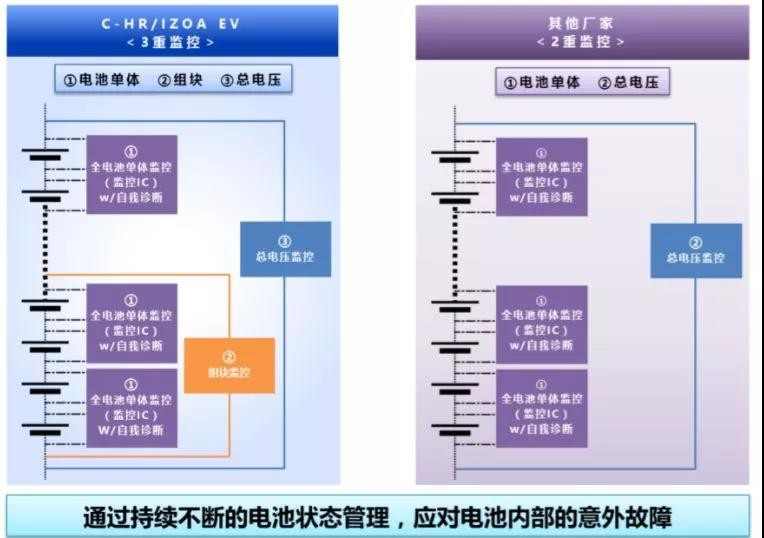

除常规的监控单体电压、系统总电压外,丰田增加了电池模块的电压监控,提高了系统可靠性,即使是任何一处发生故障,都不会导致车辆无法行驶。

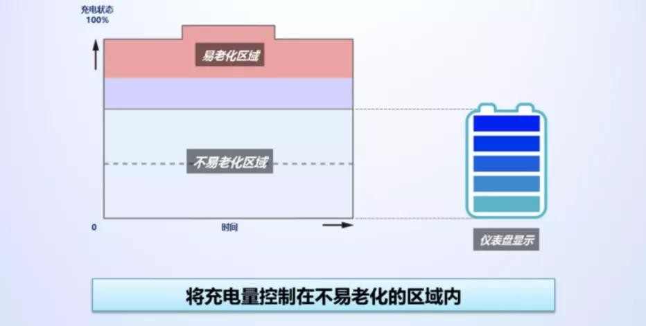

在防止电池过充过放方面,丰田通过把充电量有效控制在不易老化的区域内,不仅延长了电池使用寿命,也为电池安全留出足够的冗余。

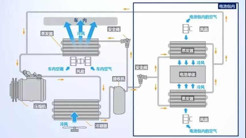

电池很娇气,对工作温度异常挑剔,太热不行,太冷也不行,因此,电池的温控尤其重要。C-HR EV/奕泽 E进擎的电池包应用了冷媒冷却系统、电池加热系统,以保障电池充放电性能。 当遇到高温环境时,或在高速行驶、反复快速充电等引起的电池温度变高的情况下,采用冷媒方式实现对电池均衡且高效的冷却,确保动力电池组能稳定运行;当遇到低温环境时,则通过每个电池单体下方的加热装置,在短时间内让电池升温,缩短低温环境下充电所需的时间,并且保障电池续航能力。 纯电动不适合在北方寒冷地区使用,这已经是很多消费者的一个“常识”,但是,丰田EV除外,全国大多数地区它都适合使用,不管是炎热的海南岛,还是寒冷的大东北。而且,丰田承诺,C-HR EV/奕泽 E进擎使用10年后,动力电池容量保持率依然能在80%以上。

其次,通过将电池包置于底板下,并设计成车身骨架的一部分,C-HR EV/奕泽E进擎的车身抗扭刚性比现款C-HR/奕泽IZOA提升20%,重心比现款降低14%。喜欢开车的人都知道,这对操控性能将是多么巨大的提升。这当然是EV的先天优势,只是C-HR/奕泽本身的车身刚性就够高,重心就够低,这个优势就变得更加突出了。

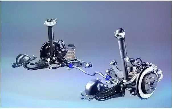

C-HR EV/奕泽 E进擎采用和八代凯美瑞相同的双叉臂独立后悬挂,在同级车中独一无二。
在试驾过程中,能明显感觉到C-HR EV的侧倾抑制能力非常突出,无论是高速出入弯还是紧急变线,都能保持相对稳妥的车身姿态。即使进行激烈驾驶,驾驶员也能从容地控制车辆。并不是怂恿大家开C-HR EV/奕泽 E进擎去飙车,只是想表明,它虽然开起来很顺,但操控极限其实很高。它也不像某些一味追求动力性能的EV,加速突兀,减速更突兀——反正我不觉得那是驾驶乐趣,容易晕。 其实关于“好开”,可能也不需要过多赘述,因为这已经是TNGA的一种基因,从凯美瑞到卡罗拉/雷凌,再到RAV4/威兰达,TNGA下的丰田产品“好开”是有口皆碑的。纯电动+TNGA的双重加持,C-HR EV/奕泽 E进擎自然会更加好开。

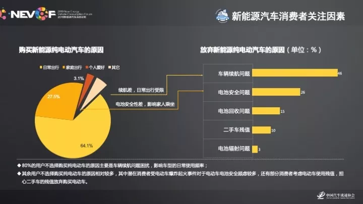

但很多EV产品,可能是因为这些都做不好吧,就在一些概念上使劲,比如智能,比如啥啥移动空间,甚至还有“卖”圈层的…… 对于EV,用户真正的需求是什么呢?2019年中国汽车流通协会发布的“新能源汽车消费者报告”显示——80%用户不选择纯电动车的第一大原因是担心续航问题,其次是电池安全,再其次是电池回收、二手车残值和电池辐射。换句话说,低能耗、高安全、好品质才是EV这个行业真正的门槛。
