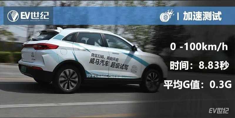

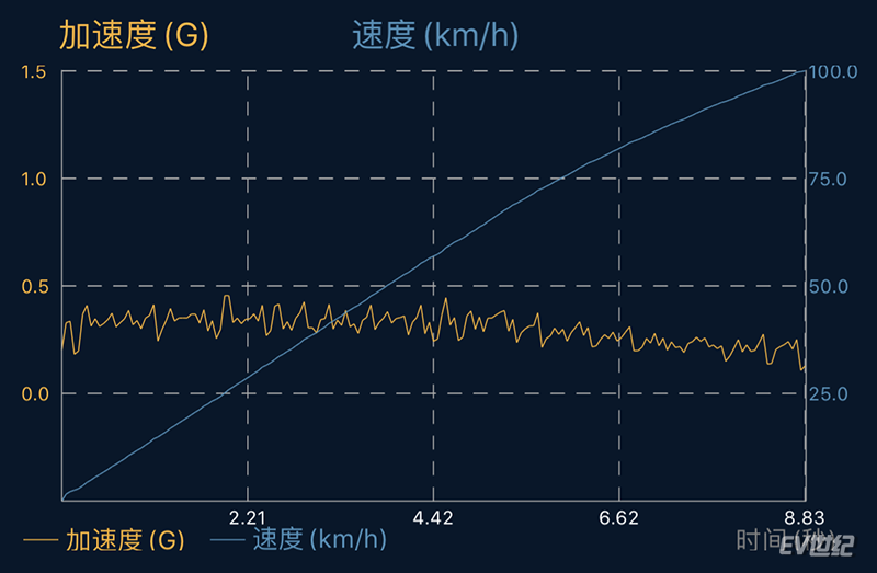

0-100km/h加速测试中,EX5 400的最终成绩为8.83s,比官方给出的8.5s稍慢,但0.3s左右的偏差还是在预期范围内的,整体加速感差别不大。
在整个加速过程中,EX5 400和很多纯电动车型一样,时速50km/h之前的加速感最为明显。不过得益于电机功率较高,其动力输出的持续性较好,从起步到车速达到75km/h的过程中,G值一直稳定在0.4左右,车速超过75km/h后也只有轻微的动力衰减,虽然加速过程并不迅猛但也没有出现后程乏力的状况,这样的表现还是能够令人满意的。

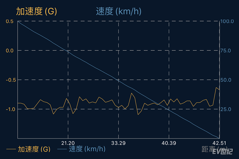

威马EX5 400在100-0km/h制动测试中的成绩也较为稳定,其最终测试成绩为42.51m。在制动过程中制动力的释放非常均匀,G值一直维持在-0.9G上下,没有出现明显的波动。另外从制动姿态也不难看出,EX5 400的悬架支撑性表现良好,紧急制动时前悬也没有出现明显的压缩,也就是车辆没有产生“点头”现象。

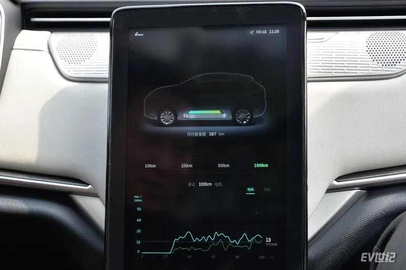

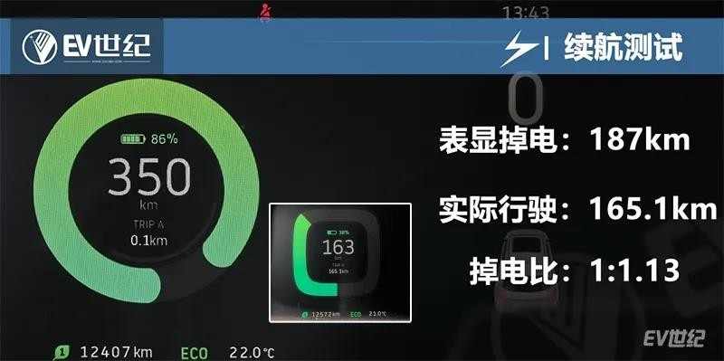

在电量为86%、表显续航350km时,我们清空小计里程,开始进行多天模拟通勤续航测试。环境温度维持在16-22℃,车内乘员始终保持一人,空调大部分时间处于关闭状态,偶尔开启AC制冷。
最终5天通勤共实际行驶165.1km,表显续航减少187km,实际与表显掉电比约为1:1.13,以此计算,威马EX5 400的续航里程约为354km。需要注意的是,我们是在多天每天多次使用的情况下测试的,如果您在一天内单次进行长途行驶,那么续航水平会有所提升。

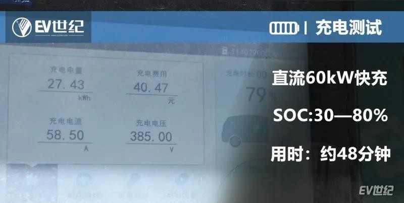

快充速度也是纯电动车重要的性能指标之一。测试中,我们使用国网60kW直流快充,将EX5 400的电量从30%充至80%,共用时约48分钟,充电量27.43Wh。在充电过程中,大多数时间充电电流都稳定在110A左右,充电电压则保持在385V上下。
威马EX5 400的快充功率在35kW左右,在主流车型中,这样的充电效率并不算高,不过也算是处于中等水平,符合其车型定位。

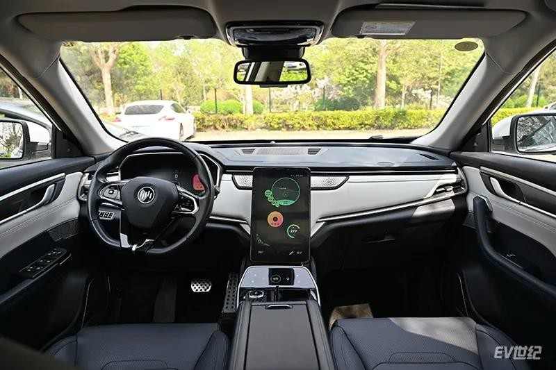

内饰方面,威马EX5是一个纯粹的实用主义者,并且同时融入了很多具有未来感的科技配置。内饰造型整体为上中下三层,空调出风口非常扁平,采用电子扫风。12.8寸的可旋转中控大屏,以及12.3寸的全液晶仪表比较惹眼。
