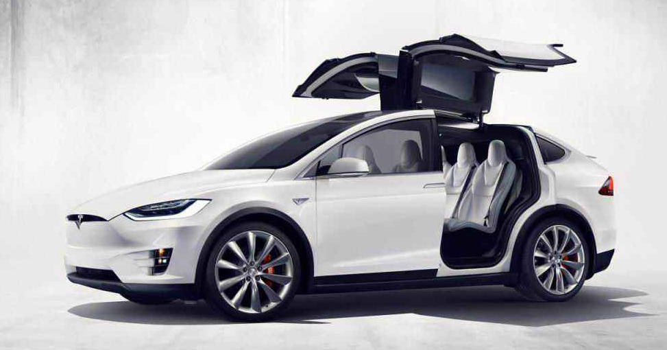

No.1 特斯拉Model X
召回数量:3183
特斯拉本次召回范围内的部分车辆在长期暴露于强效除冰盐等高腐蚀的环境时,将转向机电机固定在转向机壳体上的螺栓可能被腐蚀并断裂,造成转向机电机发生移位、传动皮带打滑,从而导致转向助力减弱或丧失,可能会增加车辆发生碰撞的风险,存在安全隐患。
特斯拉汽车(北京)有限公司将为召回范围内的车辆免费更换新的转向机钢制螺栓,并在转向机电机壳体以及电机固定螺栓上增加防腐蚀涂层;如发现固定螺栓损坏或者在拆卸过程中受到损坏则免费更换转向机,以消除安全隐患。

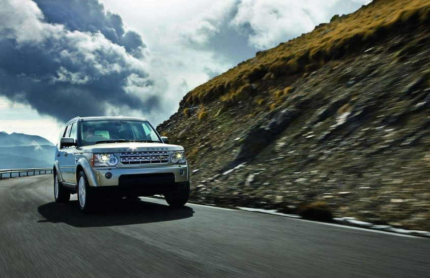

No.3  捷豹路虎
召回数量:13
本次召回2019年9月13日至2019年11月21日期间生产的部分进口2020款路虎发现系列汽车,该系列部分车辆的第二排座椅骨架的制造工艺不符合要求,造成缺少一个或多个紧固件。车辆发生碰撞时第二排座椅的紧固件存在松脱的可能性,会增加乘员受伤的风险,存在安全隐患。
捷豹路虎(中国)投资有限公司将为召回范围内的车辆免费更换第二排座椅骨架,并确保紧固件的安装正确,以消除安全隐患。

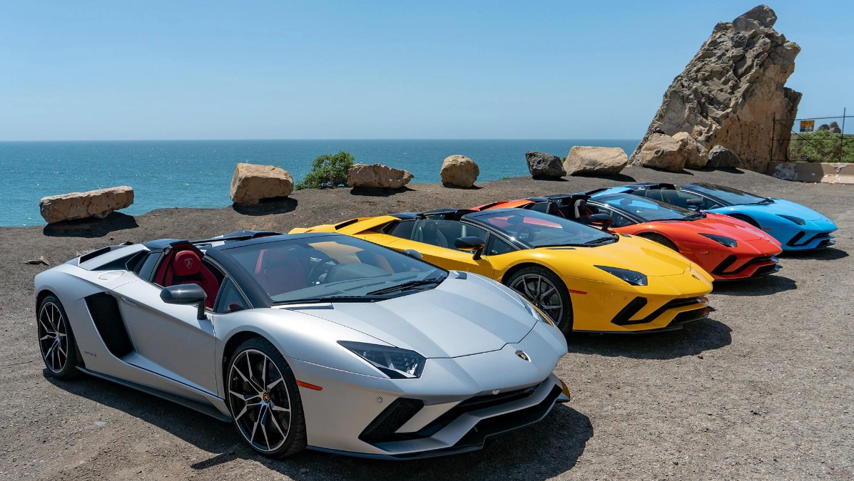

No.5  兰博基尼 Aventador S
召回数量:90
本次召回2017年2月25日至2019年5月29日期间生产的部分进口2017-2019年款兰博基尼Aventador S,该范围内的部分车辆由于发动机控制单元软件程序不当,在特定情况下(准备停车前,用户松开油门后发动机接近怠速转速时),发动机无法维持怠速的最低转速,可能出现意外熄火的情况,将增加车辆发生事故的可能性,存在安全隐患。
大众汽车(中国)销售有限公司将通过兰博基尼品牌授权经销商免费为召回范围内的车辆升级发动机控制软件,以消除安全隐患。

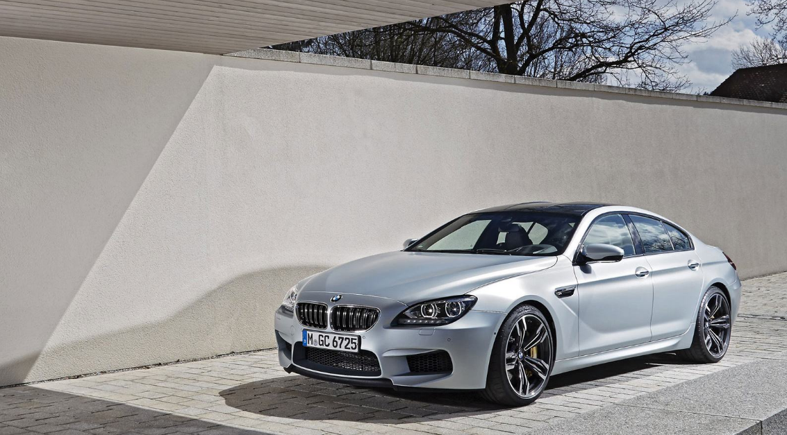

No.6 宝马M6
召回数量:230
本次召回生产日期从2013年2月4日到2018年6月19日的部分进口宝马M6汽车,该范围内的车辆由于设计疏失,高位刹车灯的固定螺母未采取额外的防松动措施。在车辆长时间使用后,螺母可能因固定支架热胀冷缩的应力变化及车辆行驶中的震动而发生松动,高位刹车灯可能因此在车辆行驶中脱落,增加了车辆发生事故的风险,存在安全隐患。
宝马(中国)汽车贸易有限公司将为召回范围内的车辆免费更换新的螺母并加涂螺母粘结剂,对高位刹车灯重新进行固定,以消除安全隐患。

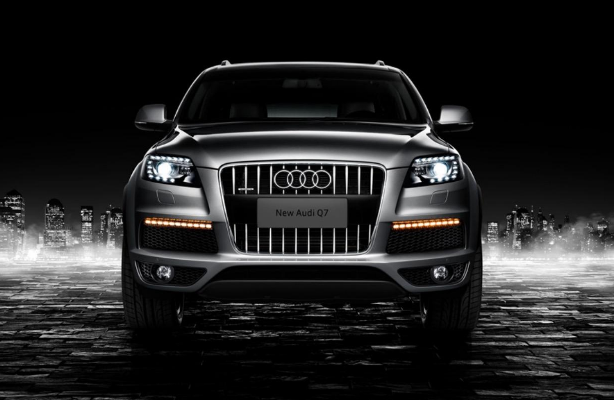

No.7 一汽大众
途锐召回数量:49
奥迪Q7召回数量:115
召回2018年6月9日至2019年2月14日期间生产的部分2019-2020年款进口途锐系列汽车。召回2016年2月6日至2019年2月1日期间生产的部分2016-2019年款进口奥迪Q7系列汽车。
本次召回范围内的部分车辆由于生产制造偏差,转向轴与转向机之间的连接螺栓可能未按照正确扭矩紧固,导致螺栓在使用过程中松脱,会对车辆的转向性能产生影响,甚至不排除出现转向失效的情况,存在安全隐患。
大众汽车(中国)销售有限公司、一汽-大众汽车有限公司将为召回范围内的车辆免费更换新的自锁式螺栓并按标准扭矩重新紧固,以消除安全隐患。
应急处置措施:相关用户在获知召回信息后应立即停止使用车辆,并联系就近授权经销商安排处理车辆问题。

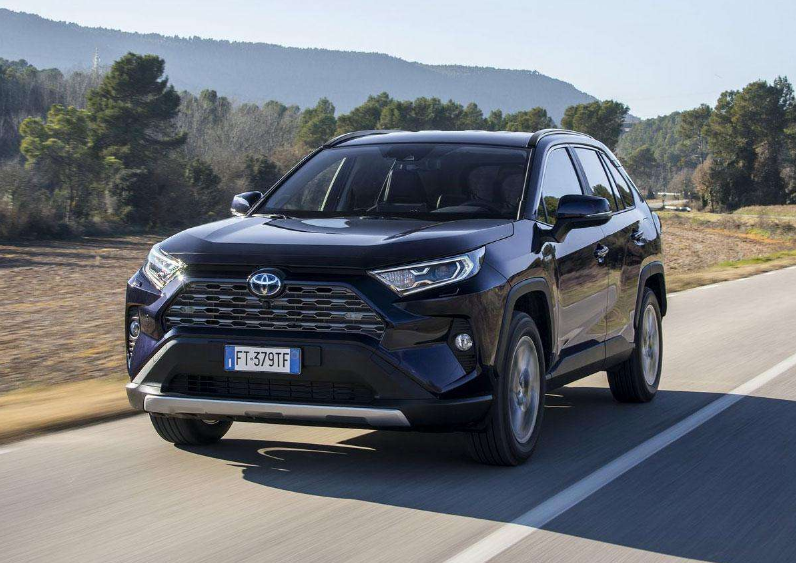

No.10丰田RAV4
召回数量:241
本次召回1997年6月13日至1999年2月12日期间生产的部分进口RAV4系列,该范围内的车辆因供应商制造缺陷,驾驶员侧空气囊的含非叠氮化钠的气体发生器(NADI型)防潮措施不完备。在使用过程中受温度及湿度反复变化等的影响,气体发生剂受潮变质,可能造成空气囊无法正常展开,空气囊展开时气体发生器可能发生异常破损,导致碎片飞出,伤及车内人员,存在安全隐患。
丰田汽车(中国)投资有限公司将为召回范围内车辆更换其他厂家生产的空气囊气体发生器或空气囊总成;当零件供应不足时,为方便用户也将提供回购车辆的方案供用户选择,以消除安全隐患。
