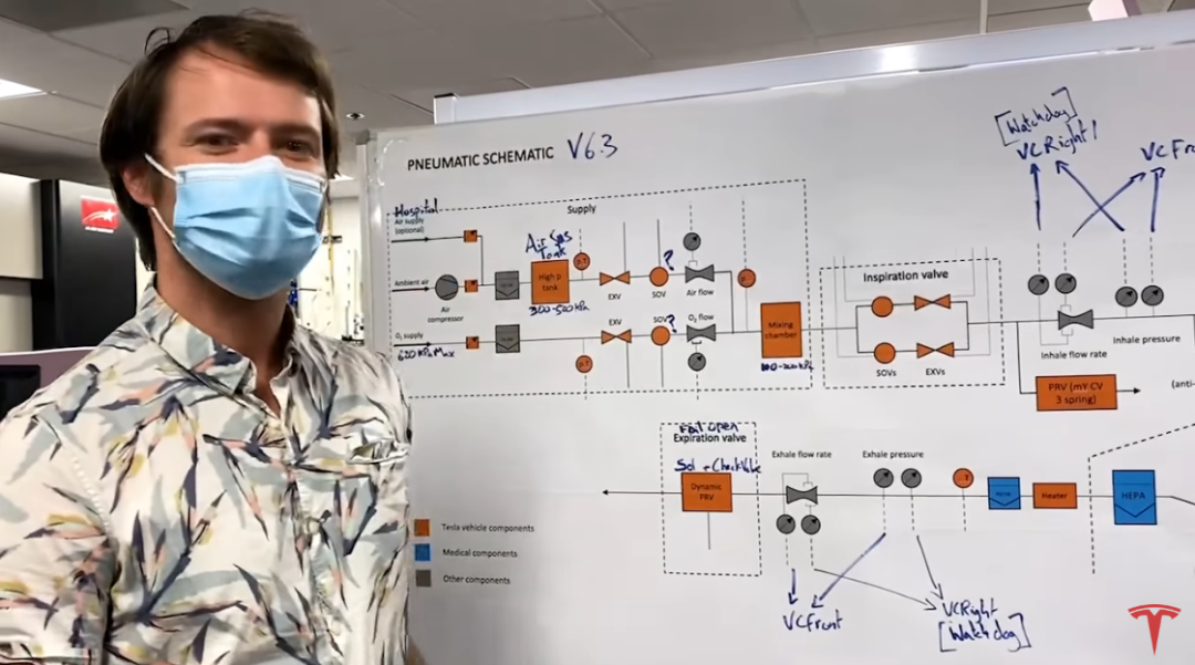

下图是特斯拉呼吸机的总体设计图,图中橘色的模块都是特斯拉汽车上的部件。

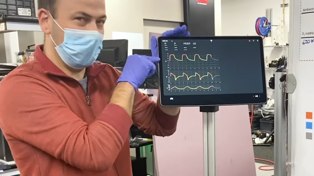

据介绍,呼吸机核心之一是“流量控制”,在这方面,特斯拉采用了Model3上的控制电脑来驱动,用以控制呼吸机精密的可变阀门交换信息;同时,将Model 3那块15寸大屏作为呼吸机的控制面板,可以调节气压、流量、气量,加上其他零部件,形成一套完整的医用呼吸机。医生可根据屏幕前曲线变化判断病情是好转还是恶化。

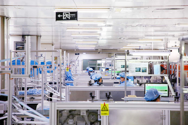

自从 1 月份新冠肺炎疫情爆发以来,我们已经看到了很多车企改造生产线的消息。比如比亚迪、五菱等车企迅速将生产线改造成口罩专用,并且有效保证了疫情期间的口罩需求。跨界生产防疫物资为什么是车企反应最快?
