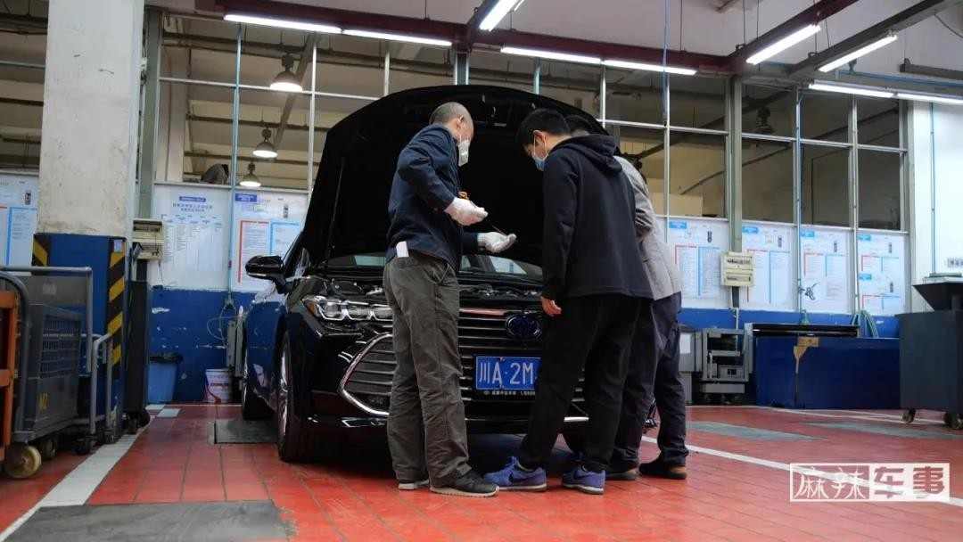

对于普通汽车用户来说,因为不懂汽车技术,“机油增多和乳化”的消息的确容易让人担忧。为此,麻辣车事从车主粉丝中随机找到了一位成都亚洲龙车主张先生,同时,也专门请到了在汽车行业从事17年维修的资深技术专家、在全球汽车售后比武中夺得过金奖的毛建军先生。
在真实车主和技术专家以及媒体的共同见证下,我们打开了这台行驶了一万多公里的亚洲龙2.5L车型的发动机机油盖,希望能通过这样的呈现方式,客观、真实解读亚洲机油增多、乳化现象。

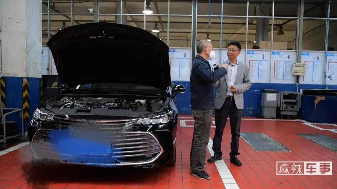

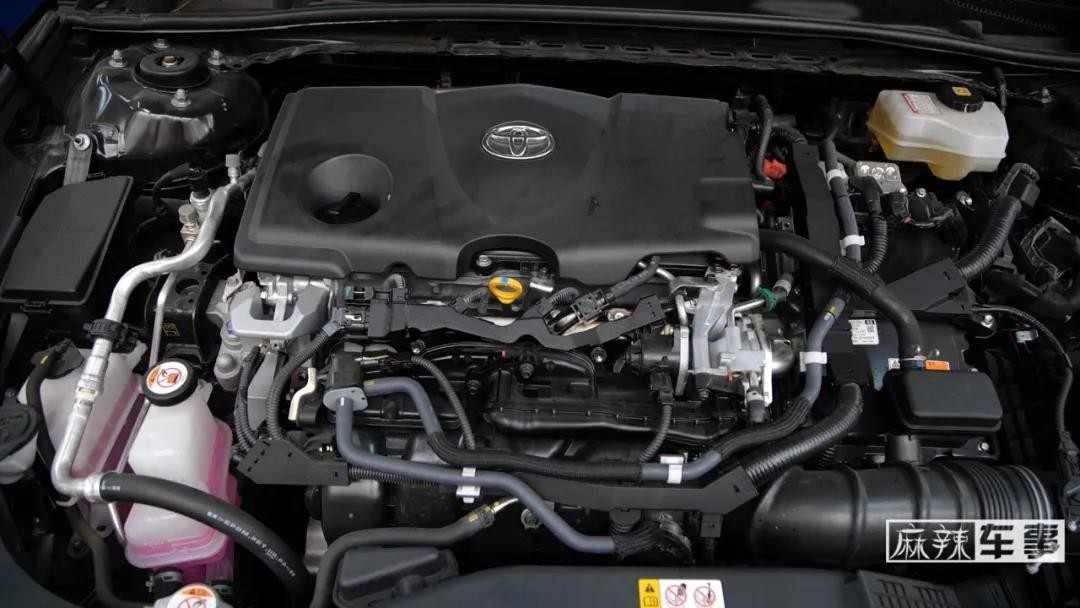

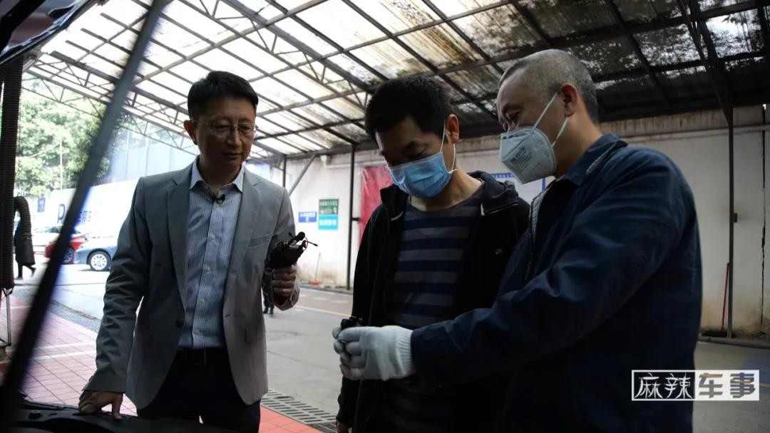

在资深汽车维修专家毛建军的帮助下,张先生的亚洲龙发动机机油盖被打开。经过毛建军仔细检查后发现,发动机机油盖上面没有残留任何颜色的泡沫状液体,因此,张先生的这台车并没有出现机油乳化现象。同时,毛建军拉出机油尺检查,发现液面也并未超过F线25mm,机油增多的现象也并没有发生。一番仔细检查后,张先生内心的顾虑被彻底打消。“我相信丰田汽车的技术,也相信产品品质。”
