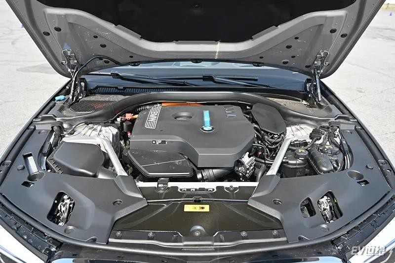

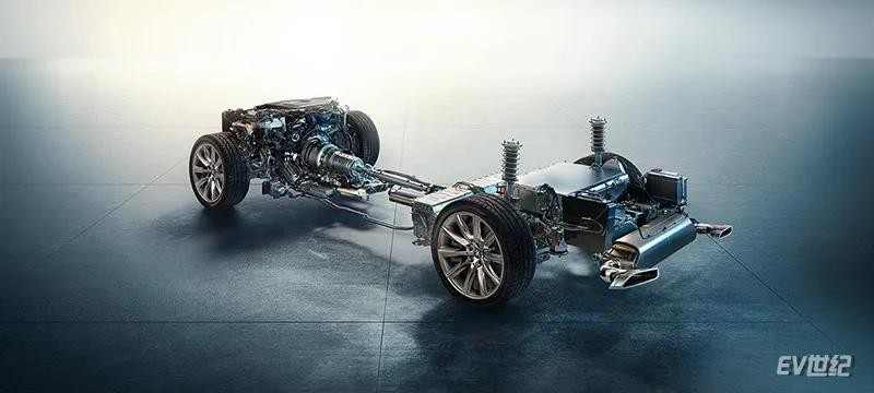

华晨宝马530Le里程升级版采用插电式混合动力系统,动力系统结构由代号为B48的2.0T单涡轮双涡管涡轮增压发动机+动力电子模块+电动机(集成于8速手自一体变速箱内)+车载充电模块+高压电池组成,属于比较常规的P2插混结构,也是传统纵置后驱车型比较容易实现的一种混动方式。
这台B48 2.0T发动机目前应用于几乎宝马全系车型上,不过在530Le上面,为了完美融入宝马eDrive电驱系统,对其起动机、真空动力泵做了细微调整。
这台发动机属于低功率版本,可以输出135kW(184Ps)的最高功率,最大扭矩290N·m,与现款525Li车型上搭载的发动机参数一致。

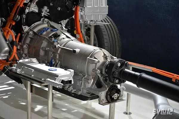

驱动电机被集成在ZF提供的8速手自一体变速箱内,取代了传统的液力变矩器,在保持体积几乎不变(仅增长13mm)的情况下,对电机的控制策略有了较高的要求。需要综合车辆的动力需求来将发动机、电动机的动力传递至后驱动轴上,并在制动及滑行时,反向为动力电池充电。
华晨宝马530Le里程升级版的电机最高输出功率为70kW,最大扭矩250N·m,发动机与电动机的最终系统综合功率为185kW(253马力),系统最大扭矩420N·m,官方公布的0-100km/h加速时间为6.9s,并且最低油耗进一步低至1.5L。

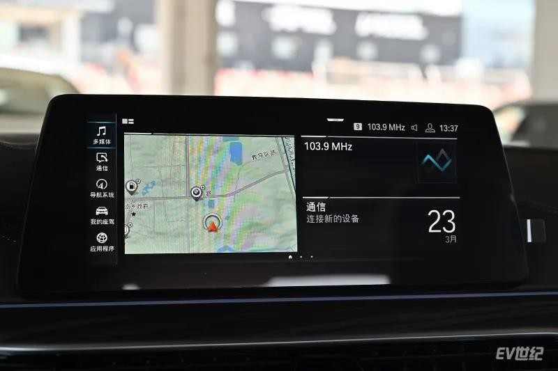

全新iDrive7.0,操作形式更多样功能更便利

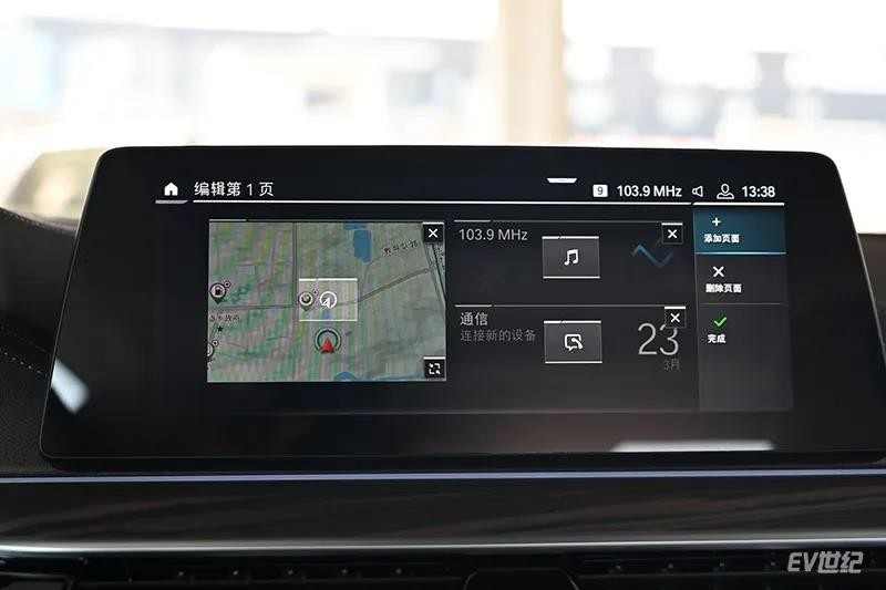

宝马全新的人机交互系统iDrive7.0终于出现在了5系车型上,新的系统界面更简洁、直观,操作方式除了传统的机械式旋钮/按键控制,和流行的触屏操作外,还加入了手势和视觉控制。

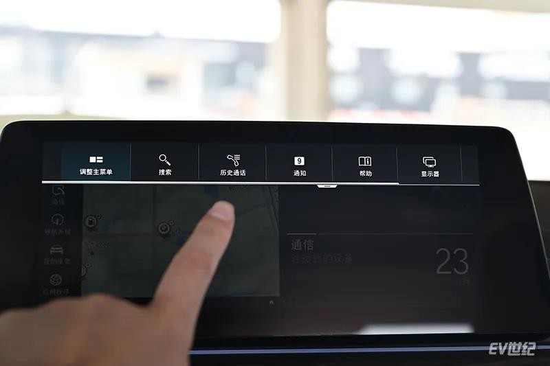

另外,新的iDrive7.0在功能设置、操作逻辑等方面也越来越贴近智能手机的方向,如下拉式的快捷功能、可自定义的功能模块、相对更简单的菜单层级等。
通过顶部下拉菜单,可以对主界面进行调整,进行添加和编辑组件,这种深度个性化的操作,可以给用户一种专属感。
在图形和界面显示效果上,iDrive7.0虽然看起来不那么“华丽”,但是细节和用户体验上却是非常出色的,远非那些依靠花里胡哨的菜单来吸引用户的系统可比。

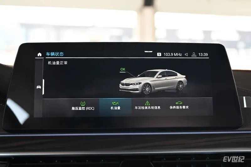

举个直观的例子,iDrive7.0在驾驶功能和车辆状态相关描述中,以绿色字体代表OK没问题、蓝色字体代表经济的、红色字体代表运动的、黄色字体代表警示意义,看起来一目了然。
另外,在一些灯光和动态驾驶的设置中,iDrive7.0加入了图形效果展示,调整前后的变化非常直观。

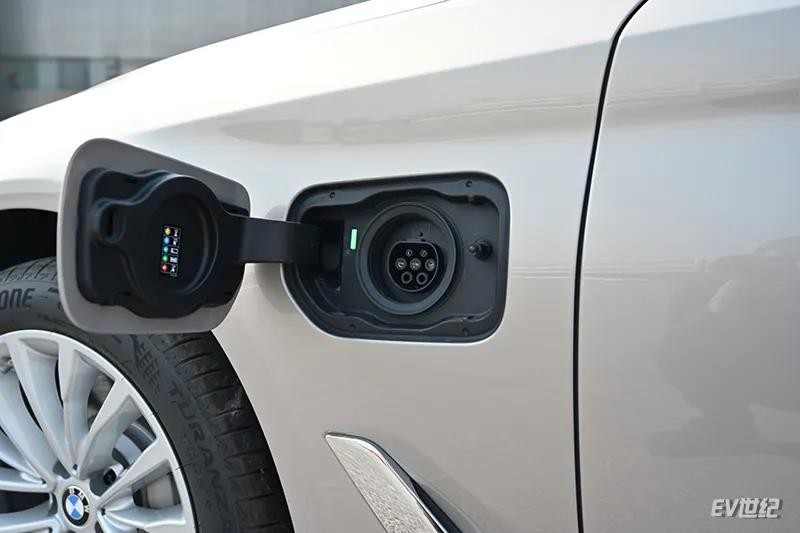

华晨宝马530Le里程升级版的充电接口位于左前翼子板位置,使用3.7kW交流电源充电,3.9小时可以将电池充满。

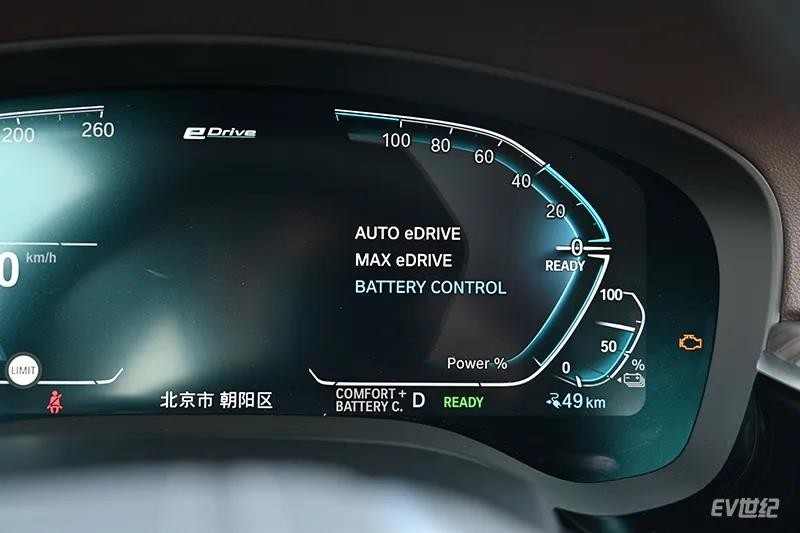

内饰方面的一个较大变化是仪表方面,华晨宝马530Le里程升级版配备了最新样式的全液晶仪表,与新款X5和3系一致。
新的仪表在界面设计上打破了传统的圆形+指针束缚,两侧以多边形指示条显示的时速、油量和电池信息等同样直观易读,中间省出的大部分区域可以更好的为车辆状态和智能化配置功能服务。

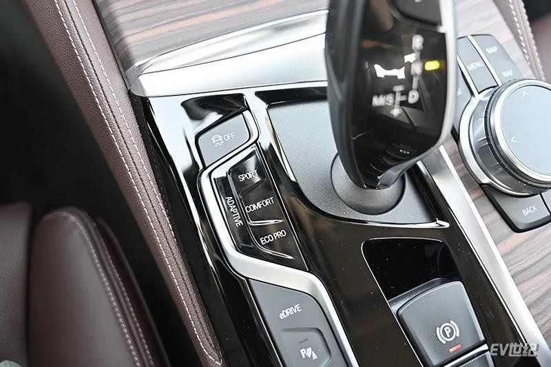

新的华晨宝马530Le里程升级版依旧提供AUTO eDRIVE、MAX eDRIVE及BATTERY CONTROL三种不同的驱动模式。
AUTO eDRIVE:系统根据当前的剩余电量以及油门深度等多个因素,自动判断使用纯电行驶发动机驱动、或者是同时驱动行驶。
MAX eDRIVE:此时系统根据当前电池剩余情况尽可能的用纯电行驶,在这种模式下车辆的最高时速被限制在 140km/h(该模式下kick down即油门到底即会取消MAX eDRIVE,自动切换到AUTO eDRIVE)。
BATTERY CONTROL:电池管理模式,在该模式下,车辆会自动为电池充电,并且用户可以自行设置电池的目标 SOC,即你希望将电池充到百分之多少的电量。
在以上的三种驱动模式外,华晨宝马530Le里程升级版还提供了四种驾驶模式,SPORT运动、COMFORT舒适、ECO PRO节能及万能的ADAPTIVE。
其他三种驾驶模式都应该比较好了解,唯一需要说明的是ADAPTIVE模式。官方对其的解释是万金油式的驾驶模式,如果你不喜欢扳来拨去的操作,那么选它就对了。
在你心平气和想安安静静的享受驾驶时,它可以带来如COMFORT的惬意或是ECO PRO般的佛系油耗,而红绿灯前有人在你左右猛轰油门的时候,无需任何操作,一脚油门就可以享受百米加速7秒内的超强推背感。
