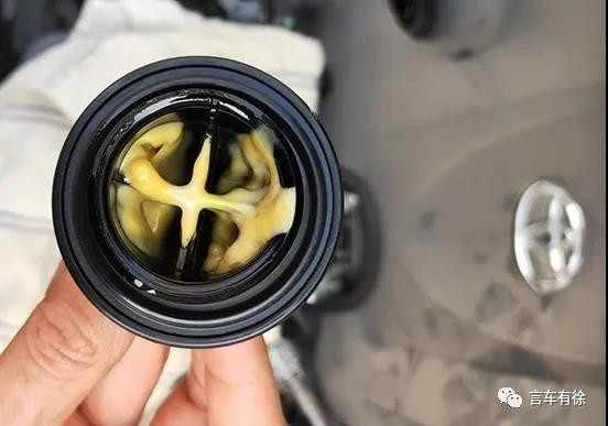

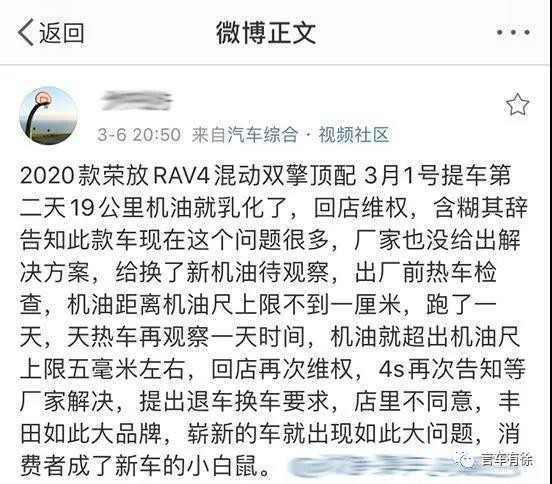

甚至有车主购买的新车,行驶里程才19公里,就发现了机油乳化问题。据中国经济网报道,车主仲先生在网上爆料自己购买的2020款荣放RAV4混动双擎,3月1日提车后第二天才跑了19公里就发现机油乳化和机油增多问题。仲先生去4S店维权,4S店回复,"这事现在确实是普遍现象,亚洲龙也出现了类似的问题,店里也解决不了,您只能等厂家的答复。"
另外,据一位亚洲龙车主此前网上爆料,自己的亚洲龙双擎新车刚开了没多久,就出现了机油乳化的现象。从各大汽车论坛及汽车投诉网站可以看到,很多亚洲龙双擎的车主表示,自己的车辆发动机机油上限超过了5mm,并且机油还出现乳化的现象。

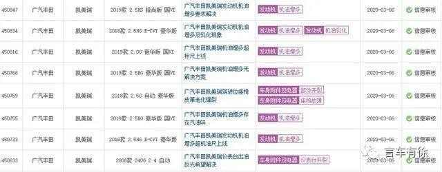

比如说在车质网上,凯美瑞也出现了与亚洲龙差不多的投诉问题。与亚洲龙一样,凯美瑞同样是存在着机油增多超标尺上线,机油乳化以及存在汽油味等现象,而凯美瑞的双擎版本也是被投诉得最多。

针对机油乳化的原因,一汽丰田解释如下:发动机反复的在无法充分暖机(水温在80度以下)的状态(低速短距离,气温10度/30分钟)下使用时,发动机内的少量的结露水不能蒸发,且混入到发动机机油里。在机油加注盖内侧等部位会有乳化现象的发生。车辆中高速行驶后发动机充分暖机,随着发动机机油温度的上升,混入到发动机机油中的少量水分蒸发后,乳化现象就会消失。一汽丰田表示,上述现象是发动机在使用过程中发生的一般现象,不会影响发动机机油的润滑性能,也不会对发动机的性能造成影响。我们认为上述现象不是品质问题。
