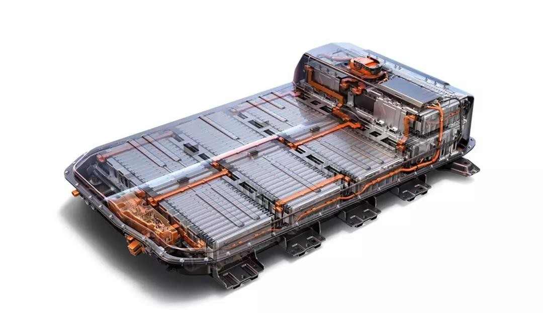

      相对大热的三元锂电池,酸铁锂电池优点来说,包括四点:
1.热稳定性更好,我们都看到了特斯拉多款车型屡次被曝出碰撞后自燃的新闻,原因就是电池包受损之后的热稳定性不好。因为磷酸铁锂铁的化学结构的特性,天生就具有更好的热稳定性,即使碰撞破裂也不容易发生自燃,显然是安全性更高的选择。
2.寿命长,完全充放电循环次数大于3500次后电量才会衰减到原有的80%,拥有更好的耐用性。
3.充电效率高,1.5C的磷酸铁锂电池,通常40分钟就能充满。
4.成本低,当前行业平均磷酸铁锂电池成本为0.65元/Wh,比三元锂电池0.85元/Wh便宜四分之一左右。
磷酸铁锂还是被三元锂踢下主角的舞台,原因是什么?是因为能量密度拼不过后者。
      2015年,磷酸铁锂动力电池的单体能量密度为120Wh/kg,成组后能量密度为80Wh/kg,与能量密度180Wh/kg、成组后110Wh/kg的三元锂电池不在一个量级,续航里程也远无法跟三元锂相媲美。

       比亚迪即将量产的最新磷酸铁锂“刀片电池”,通过电芯进行扁平化设计,能量密度相比传统铁锂电池可提升50%,整车电池寿命还可达到8年120万公里以上。
       比亚迪掌门人王传福还表示,比亚迪计划在未来两年将其单体能量密度提升至180Wh/kg,系统能量密度提升至160Wh/kg,这与三元锂电池的水平相差无几。
根据工信部最新公布的新能源推广目录,首款搭载“刀片电池”的比亚迪汉EV纯电动车型,最高NEDC工况续航高达达605公里,与目前续航最高的三元锂电池电动车(650公里)非常接近。
