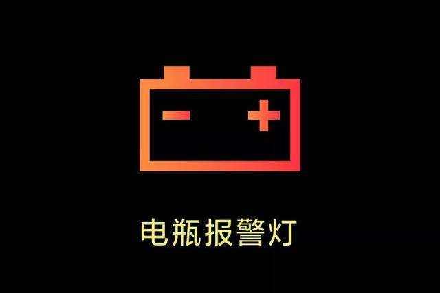

       经历了2020最长的一段假期,让大家宅出了“蘑菇”,随着企业陆续开始复工,终于能够回归快节奏生活。近日很多新能源车主开始陆续复工,却发现电动汽车启动不了,或充不上电。有的时候还会发现拧钥匙屏幕完全不亮,或屏幕能亮但电机无法启动,显示故障码。这个时候,千万不要着急。有可能是汽车的小电瓶亏电了!

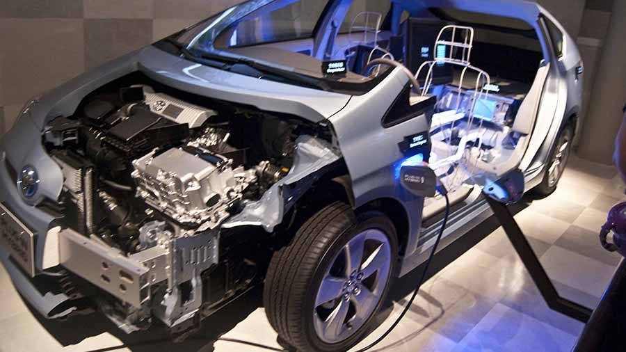

什么是电动汽车小电瓶?
      电动汽车由底盘、车身、动力电池组、电动机、控制器和辅助设施蓄电池等部分组成。
辅助设施蓄电池也就是我们所说的小电瓶,主要用于电动汽车的低功率需求的供电使用,比如车门开关、启动、车灯、仪表盘灯光等的显示、空调系统等等。
小电瓶为什么会亏电?
      当车辆中同时打开影音系统、空调系统等多个设备时,就会使小电瓶输出更多的电量来满足,非常容易造成小电瓶亏电,或者熄火后车灯未关,长时间开着,这都是小电瓶亏电常见的原因。
      还有就是春节疫情期间,很多车主的汽车好长时间没有使用了,小电瓶因为蓄电池自放电的原因,电能就会逐渐消耗掉,就容易进入安置状态,也就是我们常说的亏电状态。
电动车不能自动给小电瓶供电吗?
      一般来说,小电瓶的负极会安装一个传感器来监测小电瓶容量,一旦监测到电压过低就会发送信号给车辆控制系统,车辆控制系统就会发出充电指令,让动力电池组通过变压装置降低电压为小电瓶充电,当小电瓶传感器监测到电压已达到标准电压就会再次发送一个信号给车辆控制系统,车辆控制系统就会指令变压装置停止工作。
      但当汽车处于“熄火”状态时,由于车辆系统安全的要求,车辆控制系统是不会要求动力电池组为小电瓶充电的,小电瓶无法获得电能补给,时间长了就会处于亏电状态。

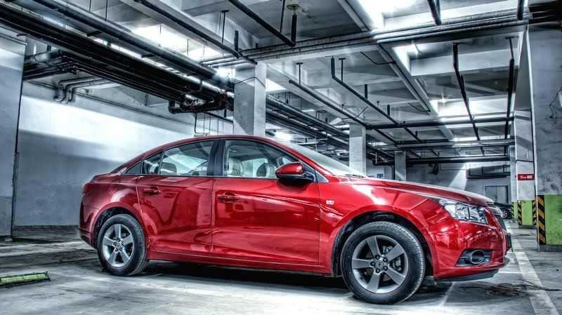

如何预防亏电?亏电后又怎么办?
1、当不用车时,关闭如影音系统、空调、无线、车灯等等外围设备。
2、如果需要长时间使用车里的电器,最好还是启动爱车。
3、如果爱车长时间处于熄火状态,建议每隔几天就启动下爱车,让小电瓶保持电能活性,方便后续出行。
4、如果出现小电瓶亏电后无法启动,建议拨打4S店售后电话等待救援
