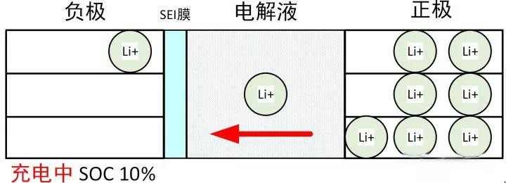

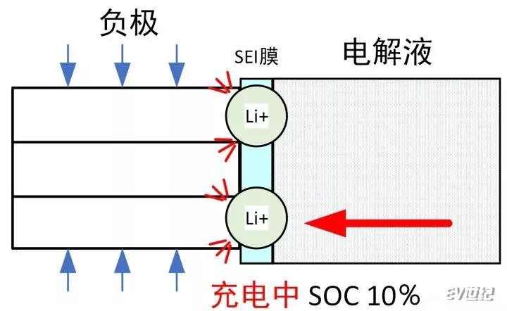

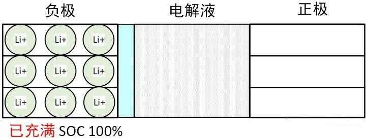

下图是锂离子电池的基本原理,只需要记住以下3点就可以了:
正极才是锂离子的家:当所有锂离子均到达正极,回到家时,它们就不再想动了。也就是,没电可放了。
强迫锂离子背井离乡,就是充电:为了避免成为死肥宅,人们就要“充电”。正负极通电之后,在各种电场力、扩散力、电化学力的作用下,锂离子们背井离乡,离开正极的家,穿越电解液,来到负极暂居下来。也就是,充满电了。
思乡心切,期待放电:锂离子思乡心切,一旦有机会飞奔回正极,回家的过程中伴随着巨大的能量释放,驱动车辆前行。

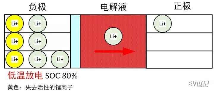

容量损失,锂离子 “冻住”:负极的锂离子本来思乡心切,但低温下部分锂离子失去活性(图中黄色圆圈),不愿意出门了。打个比方,本来你在银行有100万元,惹上官司后银行冻结了20万元,这部分就不能使用了。若能证明清白(温度恢复),冻结的20万元还能恢复(电量也能恢复),不会凭空消失。
放电损失,电解液固化:温度正常时,锂离子可以顺利地穿过电解液。低温时,电解液变得“粘稠”,甚至“结冰”,锂离子的归家异途就变得凶险了,要费不少力气才能穿过去。

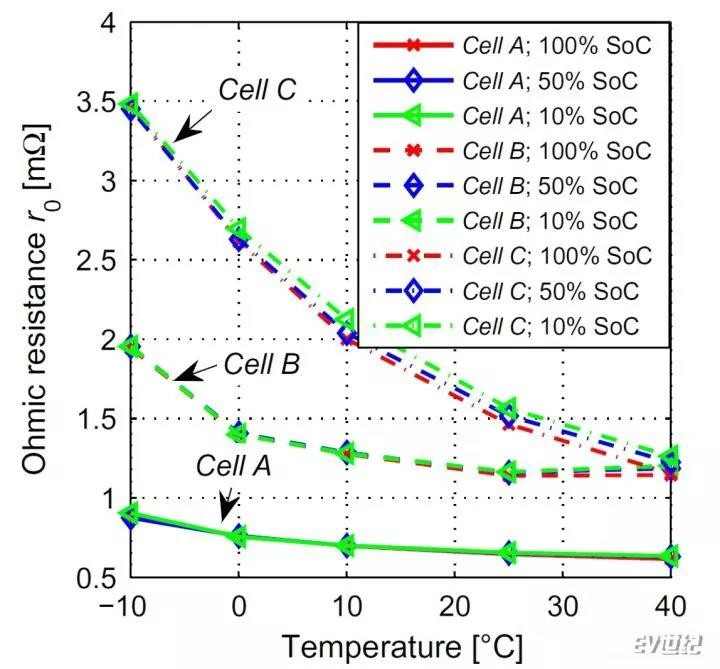

具体表现就是内阻增大,如图所示3种不同状态的电芯,在0度以下的时候内阻都显著增大。
充电衰减:直观地理解,负极材料的晶格就像蜂巢一样,锂离子来了之后可以“嵌入”进去,英文叫intercalation。在低温下,晶格就收缩了,锂离子“嵌入”变得困难。所以电池管理系统就自觉地降低充电速度,这就会导致第二天早上也充不满,本来就堪忧的续航,雪上加霜。
有人说,如果让BMS在低温下强行加大电流呢,就不能把锂离子给强行挤进晶格吗?答案是,可以是可以,但晶格有可能就“挤破”了,这会造成电池容量的永久性损耗。也就是对锂电池伤害最大的“晶体析出”现象,这部分损伤是不可逆的,除非换电池。
