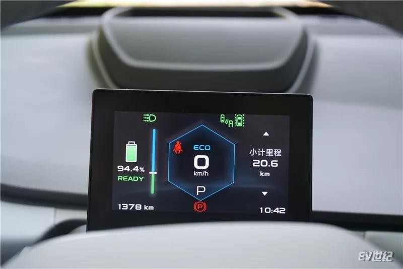

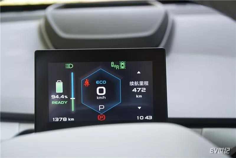

第一天上午的试驾结束后剩余续航里程为472公里,剩余电量为94.4%。以此计算,满电续航正好是500公里。
表显剩余续航里程为472公里,加上已经行驶的20.6公里,显示实际续航里程为492.6公里,与出发前表显的492公里几乎完全一致。

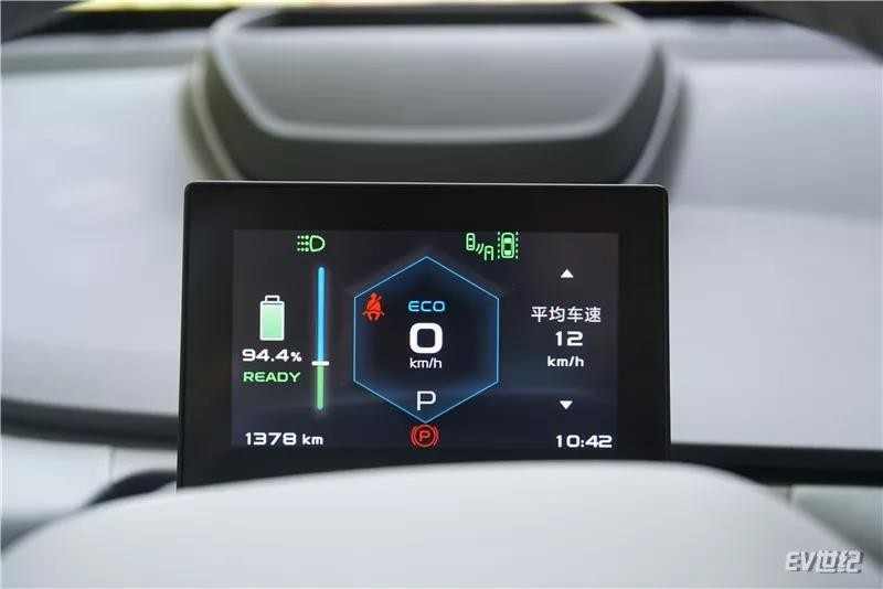

第一天上午的试驾由于是城市路况行驶,平均时速非常低,只有12km/h。因此,实际行驶里程与表显消耗里程(满电续航里程减去剩余续航里程)之间完全一致。

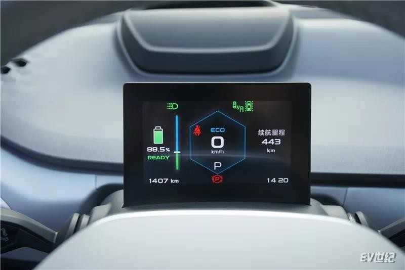

第一天的试驾结束后,在杭州市区的总行驶里程为48.8公里,表显剩余续航里程为443公里,两者相加为491.8公里,与出发前的续航里程492公里一致。表显剩余电量为88.5%,用剩余续航里程除以剩余电量计算出的满电续航里程为503公里,与标称的500公里综合续航里程一致。
考虑到第一天的试驾都是城市工况,车速比较低,我们在试驾中也体验了不同强度能量回收的驾驶感受,因此,实际测算续航达到503公里,超出标称续航3公里是完全合理的。

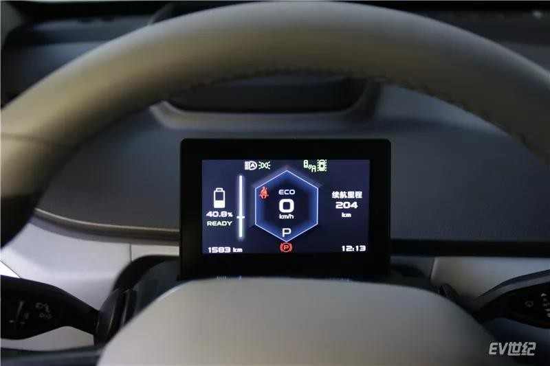

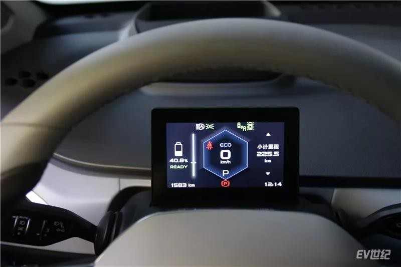

第二天从杭州出发前往上海,总共行驶里程为176.7公里,其中大约140公里为高速路况,时速基本保持在100-120km/h。两天试驾的总计里程为225.5公里,抵达目的地后表显剩余续航里程为204公里。两者相加的总续航里程为429.5公里,与标称的500公里综合续航之间的差值约70公里。
考虑到第二天试驾中有大约140公里都是高速路况,再加上空调开启,车上有三名乘员,接近满载,这个差值是比较合理的。

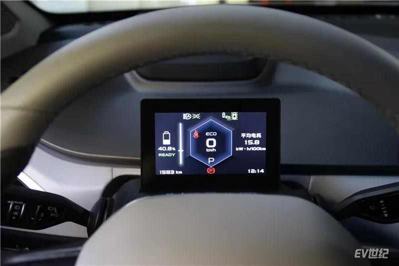

第二天的试驾由于主要是高速工况,因此百公里电耗比较高,达到了15.8kWh/100km。
