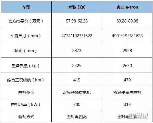

两者的总电机峰值功率相差不大,奔驰EQC的总峰值功率为300kW,峰值扭矩730N·m,零至百公里加速时间为5.1秒。
奥迪e-tron的电机总峰值功率为313kW,峰值扭矩664N·m。不过由于其尺寸和整备质量更大,加速能力略逊于EQC,常规模式下零至百公里加速6.6秒,Boost模式下最快5.7秒。

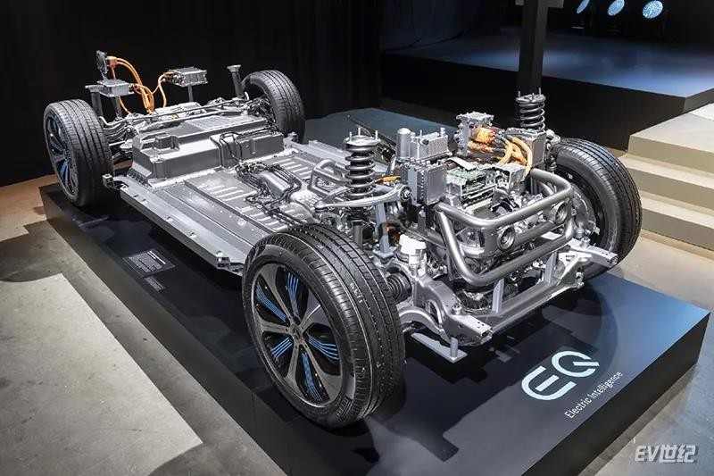

奔驰EQC底盘结构

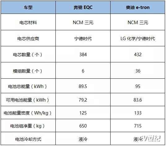

在电池形式和布局上,两者也都采用了定制的软包薄片电芯,其内阻相比其他形式的电池更小,循环次数相比圆柱电池更高。
奔驰EQC进入中国后已经将电芯供应商改为宁德时代,奥迪e-tron在交由一汽奥迪国产化后,据悉也将使用宁德时代电芯替换进口车型上的LG化学电芯。
还有就是两者的电池能量密度都不算高,奔驰EQC的电池系统能量密度仅125Wh/kg,奥迪e-tron稍高,为133Wh/kg。
之所以如此有两方面原因,一是更多的被动物理层面防护使它们的质量更大,二是出于主动安全考虑,奔驰与奥迪都没有选择能量密度更高的电池材料,如奔驰EQC的电池正极材料配比就是非常稳定的NCM523。
区别在于两者对电池的使用和传播策略上,奔驰EQC一直对外公布的是电池实际可用容量,因此79.2kWh的总能量显得有些不够看。其实EQC的额定电池能量也达到了89.5kWh,数据上并不差,只是这次奔驰作为“老实人”吃了亏。
奥迪显然更聪明,其标称的95kWh电池组,实际可用容量为83.6kWh。12%电池冗余量,与奔驰EQC的11.5%非常接近。
同时可以看出,传统大牌车企在电池的使用策略上更保守一些。奔驰EQC与奥迪e-tron都“封印”了10kWh左右的电池能量,虽然看起来有些浪费,但是此举可以大幅度提高电池的使用寿命,避免过充和过放。并且实际88%左右的电池使用量,还可以提高直流快充速度。

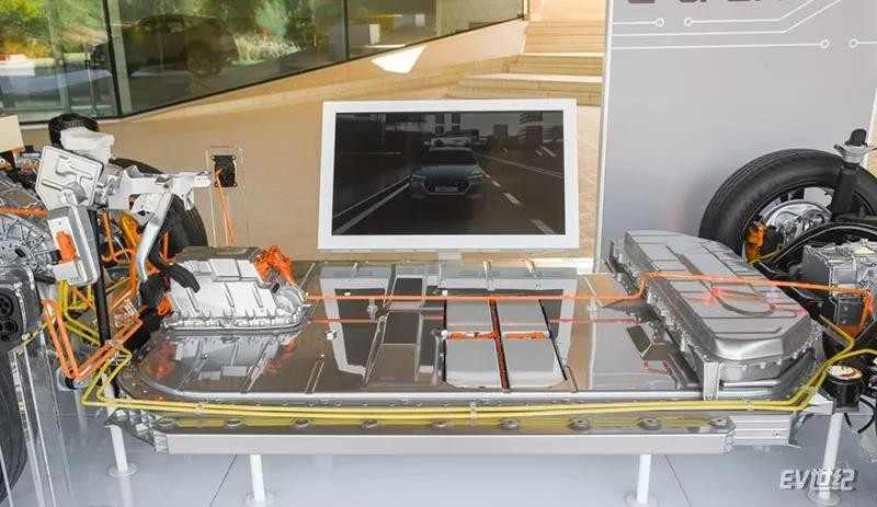

奔驰EQC电池组
奥迪e-tron电池组

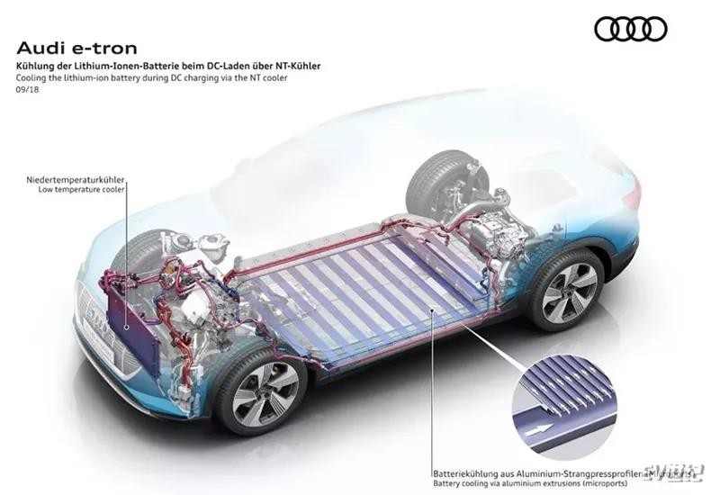

奔驰EQC与奥迪e-tron都选用了更加稳妥的液冷式电池温控系统,这也是行业内目前比较主流的电池温度管理方式。只不过在细节层面,两者还是稍有区别的。

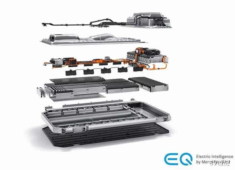

奔驰EQC的电池组采用了常见的顶置水冷盖板系统,通过6组并联的水冷管路形成冷却循环。同时奔驰为每24个电芯配备一个CMU电池模组控制器,整个电池Pack总成内部共有16个CMU,用于对电池电芯状态、温度的实时监测。

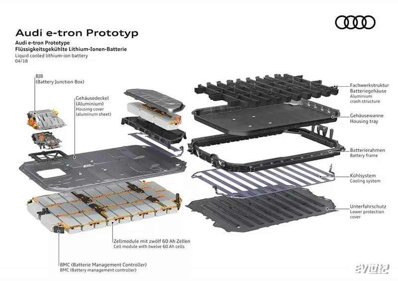

相比起来,奥迪的电池温控系统就有些复杂了。奥迪e-tron的模组取消了液冷管路横贯于电池之间的常规设计,其内部所有的模组都紧凑地排布在一起,整个液冷管路通过热粘合剂固定在模组下方,液冷系统一共有40米长的液冷管路,注入了22L液冷剂。
同时模组之间再注入导热凝胶作为缓冲,当产生热量时,导热凝胶会将热量均匀地传递到液冷系统上,确保整个Pack的温度处于安全的状态。

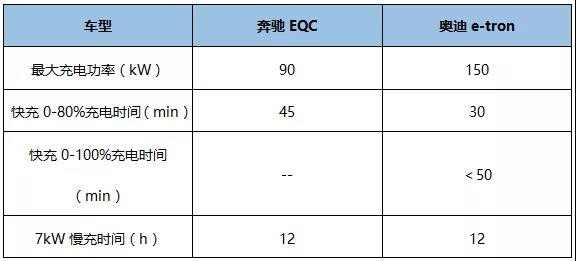

奥迪e-tron采用这种复杂设计温控系统的原因,除了可以规避一些软包电池的不足,和提高安全性以外,还有就是其支持的最大150kW直流快充系统。
这套系统对电池的温控系统有着相当高的要求,需要严格控制电池电芯温度保持在25-35℃的最佳工作区间内,避免出现热失控。

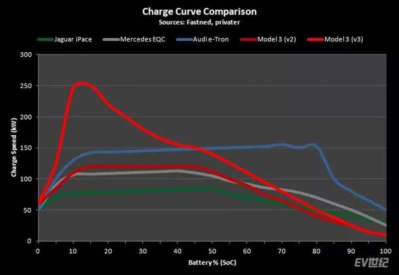

不过其带来的充电效率上的提升也是显而易见的。根据欧洲媒体实测,奥迪e-tron在10%SOC时便可以进入150kW的最大充电功率状态,并一直维持至80%SOC。
同时由于其可用的100%SOC状态仅为实际电池容量的88%,所以即便在超过90%SOC后,充电功率仍可保持超过50kW。

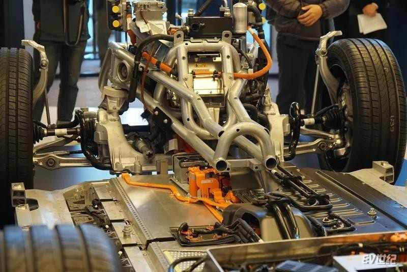

首先是车身结构。如上图所示,奔驰在EQC的前电机周围设计了一个副车架,为电机提供结构性保护,这种做法非常罕见。无论是传统车企,还是造车新势力的车型上,EV君都没见过这种设计。

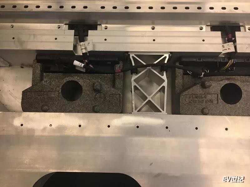

其次电池包周围是一体式防撞车架,电池包镶嵌其间,车架与电池包箱体之间设置了吸能溃缩结构,也填充了吸能材料,充分考虑了车辆发生碰撞时的电池包安全。
