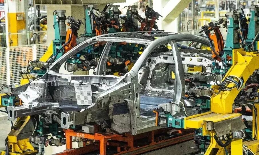

车身车间:

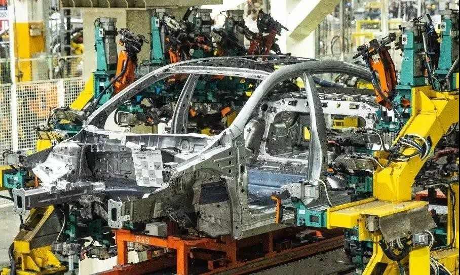

现在国内汽车工厂的车身车间,已经大部分实现自动化,基本上都是机器人替代工人打焊点,生产效率都很高,比拼的其实是制造精度和白车身焊点的美观度。
上汽乘用车郑州工厂车身车间采用柔性化生产技术,荣威RX3和荣威i5可以共线生产。在此基础上,车身车间还采用常见于德系车型的激光焊接技术,并严格把控品质,实现100%的白车身良品率,保证下线车型款款精品。
机器人滚边压合:根据不同需求调整滚边曲率及角度,滚边速度设置在平均200mm/s,可提升生产节拍、保证产能。
OpenGate柔性焊装总拼系统:目前该工位有14台机器人,几何定位精度(坐标X-Y-Z)控制在±0.025mm以内,能有效保证车身制造精度。14台焊机可扩展为6种车型的夹具,实现6种车型的柔性化生产。
激光焊接技术:激光焊接的速度为5-6m/min,焊面光滑,与传统点焊相比,效率和质量都大大提高。郑州工厂将这项常见于帕萨特、高尔夫、奥迪A6等高档、豪华车型的工艺赋予荣威i5等车型,让用户畅享比肩德系的高品质出行。

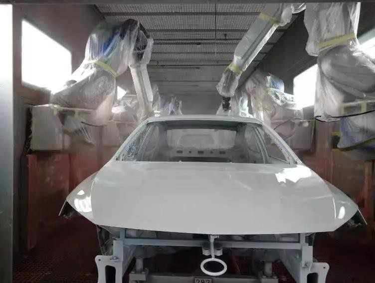

上汽乘用车郑州工厂油漆车间十分重视环保,采用了硅烷薄膜前处理工艺,在表面质量不降低的情况下,实现有害重金属(镍、锰等)零排放,且无需加热,可在常温环境生产,相比传统磷化前处理工艺更加绿色环保。

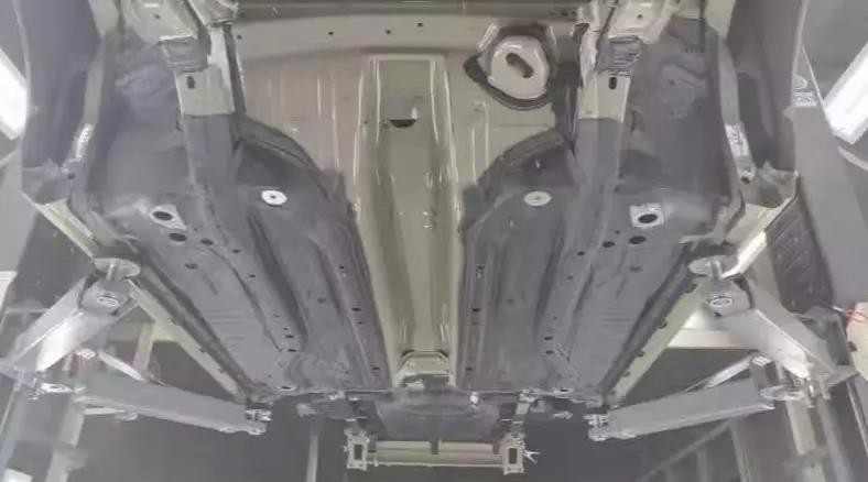

值得一提的是,上汽乘用车郑州工厂在用户“看不到”的地方也下足功夫、用料十足,车身底部使用抗石击涂料,喷涂面积达5平方米以上,远超同级车型,让车身底部具备更好的防腐降噪能力;车身则采用双面涂胶工艺,同一焊缝内外板同时密封涂胶,使整车具备更强的密封性能。

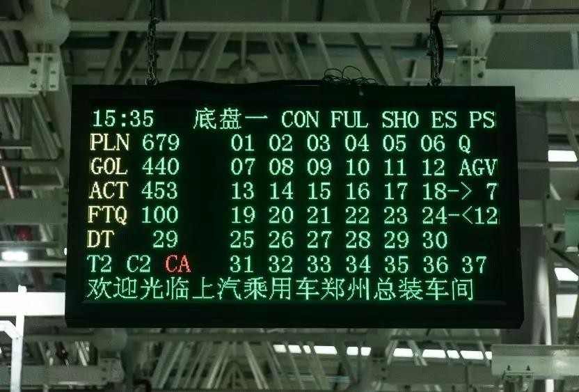

Andon系统
车间主任告诉我,在总装车间上汽乘用车郑州工厂采用质量追溯管控、Andon系统、AGC+SPS配料系统、ECOS操作系统等先进技术和设备,确保生产过程高效、产品可靠。

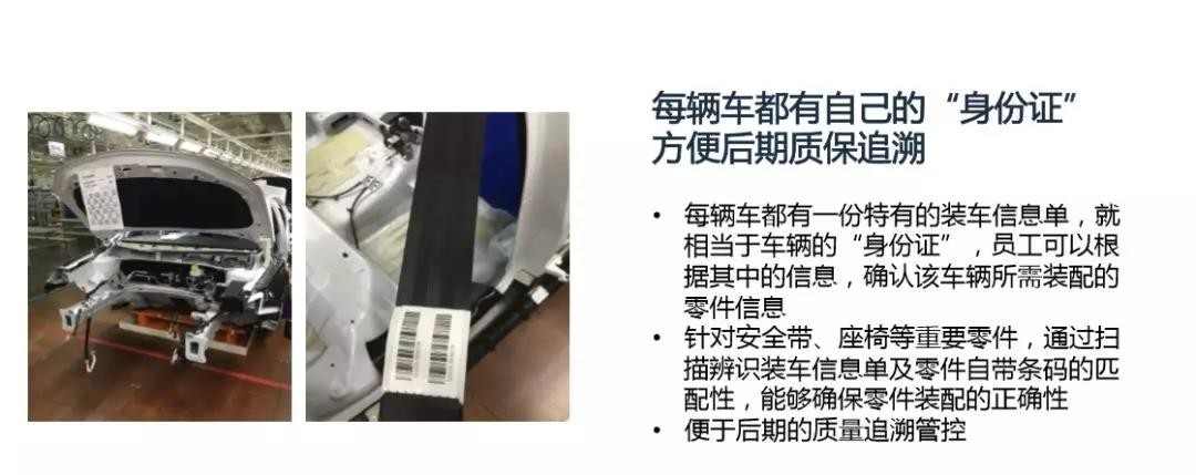

下线的每辆车都配有独特的装车信息单,相当于车辆的“身份证”,员工可以便捷地确认该车所需装配的零件信息,还便于后期的质量追溯管控。针对安全带、座椅等重要零件,员工还可通过扫描辨识装车信息单及零件自带条码的匹配性,能够确保零件装配的正确性。

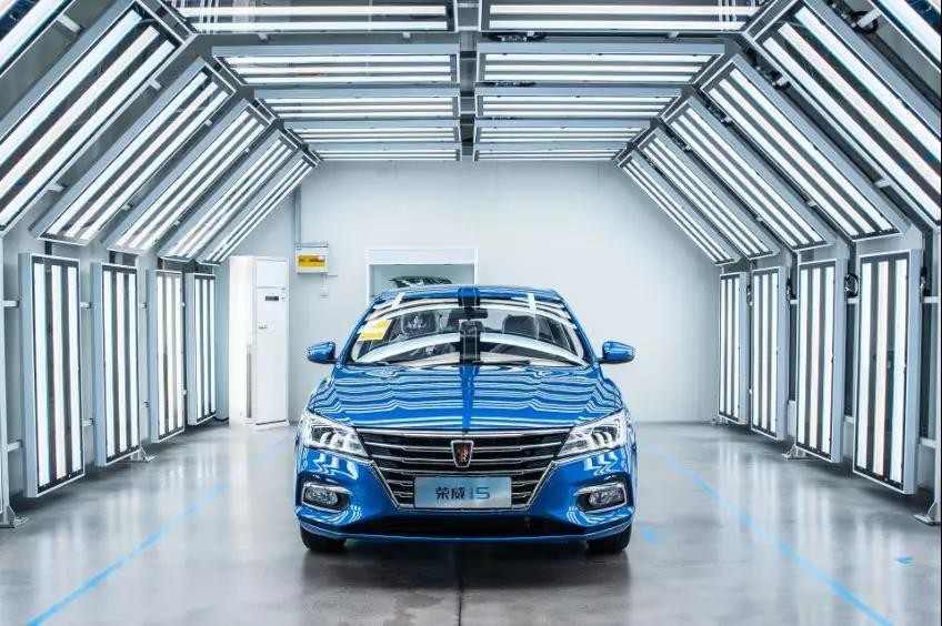

此外,上汽乘用车郑州工厂设有动态评审基地,采用源自德国的Audit汽车质量管理方法(产品审核),从客户角度对产品进行独立评估,提升产品质量和客户满意度。出厂前,每辆报交合格的下线整车还要在基地经过动态路试,对动力、舒适和安全性能进行全面检测,保证稳定可靠的高品质。
Audit:将整车缺陷分为外观缺陷、油漆缺陷、连接缺陷、功能缺陷、匹配缺陷、装配缺陷、密封缺陷、气味缺陷、噪音缺陷等9大类别,共计125项内容。一辆车下线后,郑州工厂会对其进行车辆电器功能、雨淋、外表面、内饰、路试、底盘等环节多达2136个部位进行扣分式检查,以扣分总和衡量质量水平。
动态路试:通过模拟颠簸路、正弦波路等14种复杂路况的检测,专业路试人员反馈乘坐感受,改进提升车辆乘坐舒适感;20公里高强路试检验,让车辆各零部件之间充分磨合;邀请不同人员进行试乘试驾,体验整车动态性能,并根据建议优化改进,提升品质。
