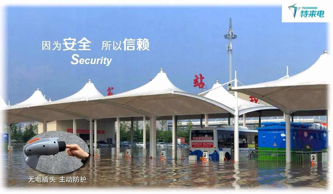

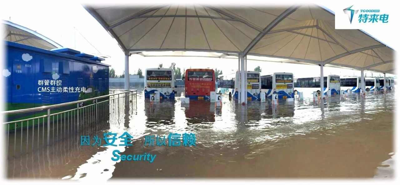

2.雨雪天气使用充电桩
冬季易有雨雪天气,这时空气会变得潮湿。很多小伙伴担心空气的湿度会影响绝缘。
请大家放心。特来电的充电插头是无电插头,在充电桩与车发生连接并且启动充电之前,桩本身也是不带电的。
因此,秋冬的雨雪天气,大家在充电时,只要车辆接口不处于雨中、枪头是干燥的,就可以正常启动充电。

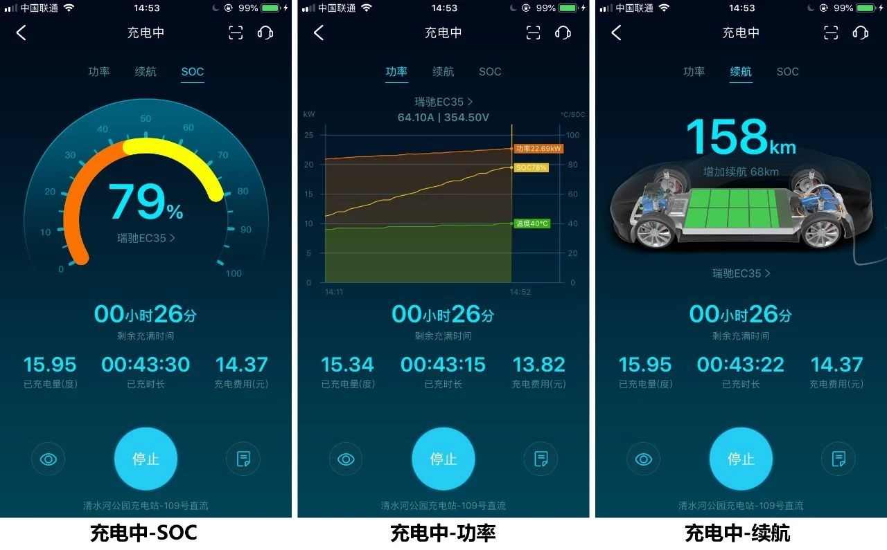

4.充电电量不准?
电动汽车的充电,与以下几个部分息息相关:充电机、电池,以及电池的加热散热系统。
电动汽车在交流充电时,使用的车载充电机,所以会在充电过程中产生车载充电机的整流损耗、电车充电损耗以及电车的散热和加热系统的损耗。这三部分的影响,导致App显示的充电量要大于电池充电量。
电动汽车在直流充电时,充电机位于充电桩内,所以特来电会承担整个充电流程的电损。但不排除使用其他品牌充电桩时,充电桩不承担电损,直流充电的电量和电池电量会有差距。
值得注意的是,特来电的计量方式依托于现场电表、PDU和平台三个工具。只要出现异常,就会停止充电,所以大家尽可放心使用。
5.电流显示不一致?
电动汽车在交流充电的过程中,App显示的是交流电输入电流,为220v,30A(15A)左右电流,而车内显示的是20A(10A)的电流。出现显示不一致的原因是车内显示的直流电是电压升压到300V左右的结果,电流会变小。
但因为功率是不变的,所以大家只要注意车内和App的功率是否一致就可。
