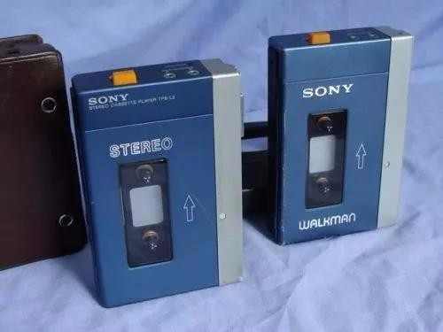

这种电池被索尼看中
然后装在自家的随身听
相机和CD播放机上
成就了巨大的索尼帝国
还有咱们小时候无数的回忆

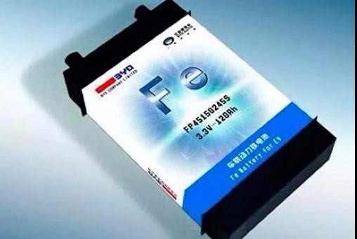

然后开发出一种以
磷酸铁锂为正极的电池
钴酸锂晶体结构
相比起钴酸锂电池
里面价格高昂的钴
磷酸铁锂电池里的
磷、铁都是非常便宜的
而且比起钴酸锂电池
磷酸铁锂电池安全性
又提升了一截
最重要的是
因为更加安全
所以把电池做大了也不怕
电池一做大就能
储存更多电能
于是人们就顺理成章地
把它用到了电动车上
我们今天看到的
乘着政策的东风扶摇直上的
许多新能源电动车
用的就是磷酸铁锂电池
比如比亚迪的电动车
就在磷酸铁锂领域深耕已久
要不是因为古迪纳夫的贡献
真正能投入实用的电动车
不知道还要推迟多少年
才能等到它们问世

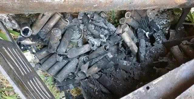

但是凡事也没有绝对
三元锂电池的安全性
比起磷酸铁锂差了不少
只要温度高于两三百度
就很容易起火
而磷酸铁锂的安全温度
能高达500度以上
着火的特斯拉用的就是三元锂电池

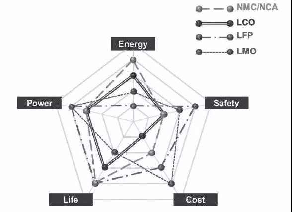

比较图,NMC/NCA是三元,LFP是磷酸铁锂
所以在看重空间的
轿车、SUV上面用的
绝大多数是高能量密度的
三元锂电池

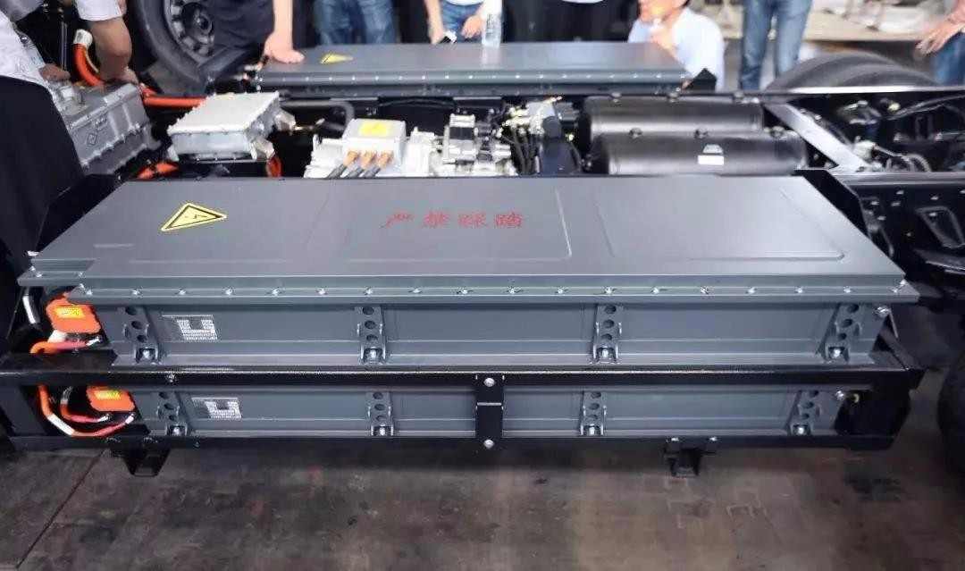

而在讲究皮实耐用
对安全特别看重
又有大把空间装电池的车
比如电动公交车上
那还是磷酸铁锂的天下
