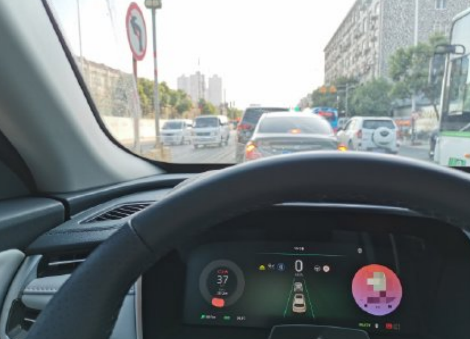

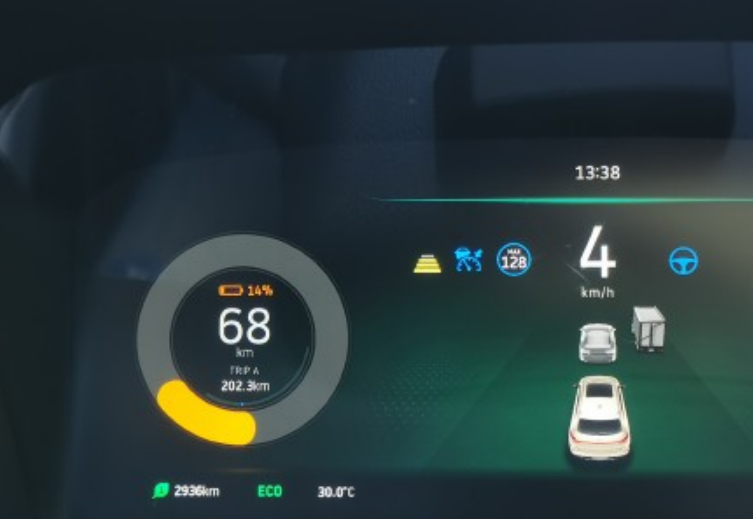

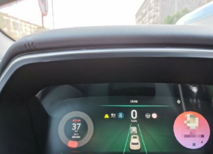

假期回老家,开二大爷的威马跑长途差点就搁路上了,这个问题主要怪我没有经验,出发之前我预估的可行驶里程数错了。估错的原因是我用的快充。我之前几次开自己车跑长途前,都是用自己的慢充桩充电。这次用快充,续航里程明显少于慢充。跑高速的话,慢充可以用表显续航打7折,快充要打6折,这才是实际的的可行驶里程数。

为啥要自己算,车载电脑直接打折不行吗?鸡贼的车厂

电动车还是看剩余电池比较好,比如100%可以开200公里,50%开100公里,剩余里程比较虚,而且根据之前路况来推算的

慢充充得更足
