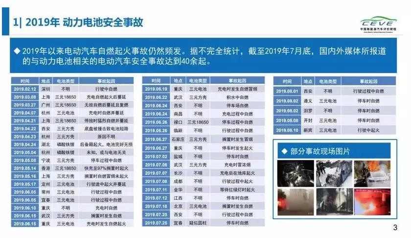

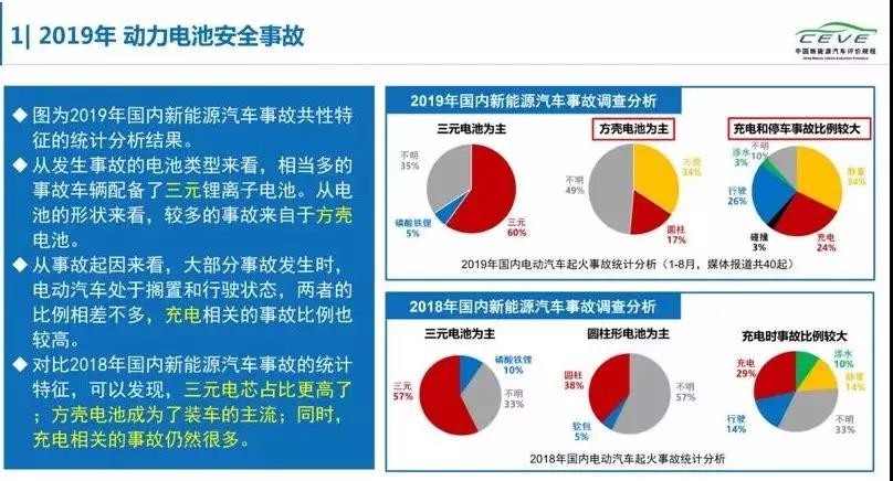

前不久,清华大学电池安全实验室发布了《2019年动力电池安全性研究报告》,其报告显示:据不完全统计,从2019年1月到7月底,国内外媒体所报道的与电池相关的电动汽车安全事故有40余起。
在这些的案例中,搭载三元锂电池的事故车占比达到了60%,而磷酸铁锂电池只有5%,也即只有两例——分别是4.24湖北和5.04杭州,且事故原因大概率与电池无关,前者是后备箱着火,电池完好;而后者的起火原因未明,但据报告备注:或与电池无关。

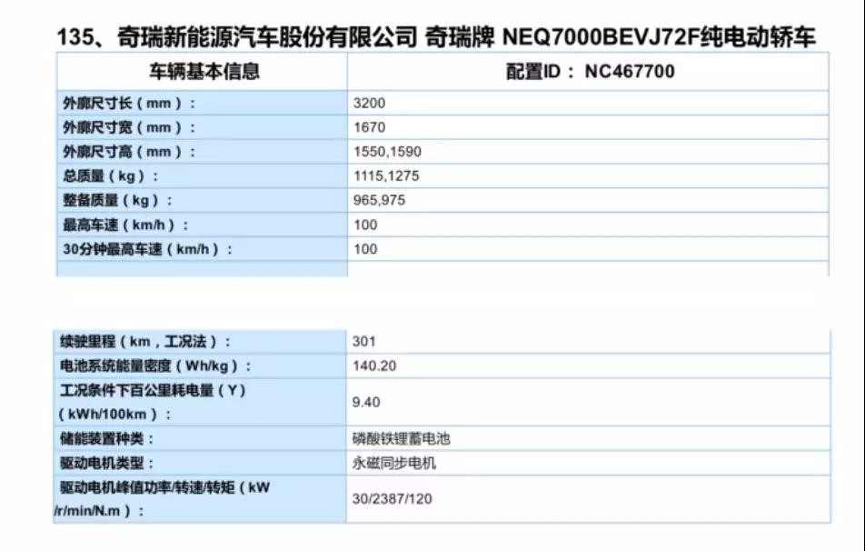

就以奇瑞eQ为例,新款eQ虽然采用了磷酸铁锂电池,且在NEDC工况下的续航里程保持和老款一样,达到了301km,但其整备质量却是有减无增,只有966kg,比现款还少了29kg。而这一切都得归功于它所搭载的磷酸铁锂电池,据工信部的数据显示,其电池系统的能源密度已经达到了140Wh/kg,已基本追平NCM523和NCM622的水平。
