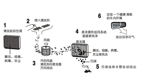

    汽车空调在运行中,空气中80%的微小粉尘和细菌穿过过滤网进入空调内部,与冷凝水粘合后堵塞在蒸发器上,影响空调的制冷与散热。由于蒸发箱和通风管道的潮湿环境和表面的灰尘为霉菌和真菌的滋生提供了温床,产生物体腐烂性异味,这些异味会随着空调的打开,污染整个车厢内部,被吸到人体内,会导致“汽车空调病”。
    由于目前人们对空调的清洗概念仍停留在清洗过滤网上,但实际上空调的脏东西及各种细菌(葡萄球菌、军团菌、曲霉菌、流感病毒等)藏在蒸发箱铝片的缝隙中,从表面上根本看不到它们隐蔽在空调器内,不断通过循环气流进入车内空气中,长时间在这样的环境中,会感到头晕、身体发困、不舒服、容易染上流感、扁桃体炎、肺炎等,严重危害我们的健康。
空调清洗的步骤:

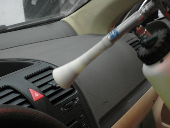

(1)喷洒清洗剂
        启动汽车空调清洗机,从进风口用高压喷雾将中性清洁剂喷洒到汽车的风管,分解污垢及油污;取出空调滤芯;固定好喷枪,对准蒸发箱;整个清洗过程中,要保持空调开到最大风速。
(2)喷洒清水
       启动汽车空调清洗机,从进风口,用高压雾化清水清洗空调的风管,这时就可以看到大量脏水从空调的排水口排出,把残存在车内的清洁液及污垢清除出来。
(3)对空调及内室进行消毒杀菌
       启动汽车空调清洗机,从进风口用高压雾化的消毒液对空调进行消毒。消毒液喷洒完毕后,关闭车门窗,将空调热风调到最大,内循环15分钟。
