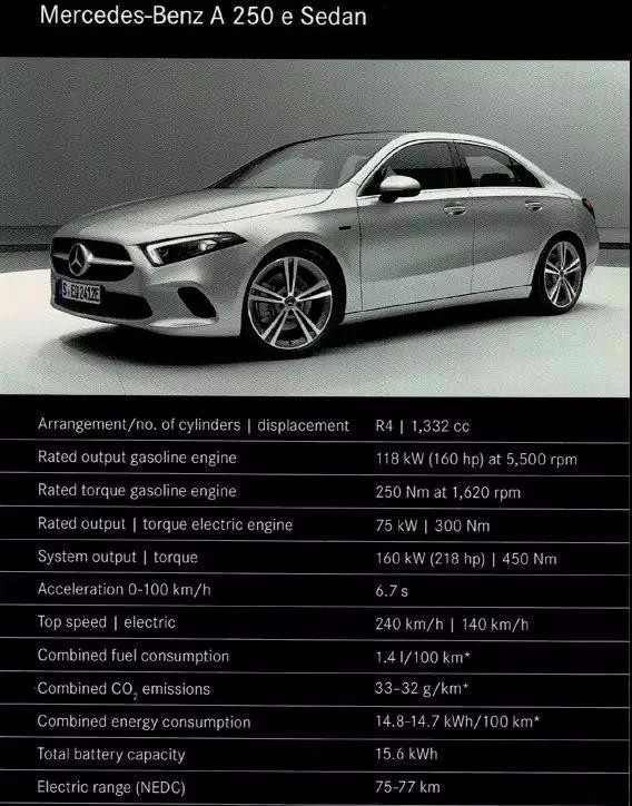

奔驰第三代EQ POWER全系都大幅提升了电池容量和纯电续航里程。比如我这次试驾的A250 e轿车,电池电量提升到了15.6度,纯电续航里程达到了77公里,已经优于市面上多数PHEV。这款车的动力系统由一台75千瓦电机、一台118千瓦的1.33升涡轮增压发动机,以及一台8速双离合自动变速器组成,系统最大输出为160千瓦、450牛米——对于一款紧凑型轿车,这个动力输出相当强悍。
事实上,这款车给我留下最深印象的也是它的动力性能。倒并非是说它的绝对速度有多快,A250 e轿车的官方0-100km/h加速时间是6.7秒,和奔驰现款A260一样,但是A250 e的油门响应特别快,这是燃油车比不了的。
燃油版A260的动力性能也许可以和A250 e一较高下,但是油耗就完全不可比了。A260的工信部综合油耗是百公里6.5升,而A250 e的官方综合百公里油耗是1.4升。这就是插电混动的好处,它确实可以实现性能和能耗两者得兼。纯电?纯电动车在使用便利性上有致命的制约啊。
1.4升的综合百公里油耗,当然也是根据公式算出来的,插电混动的能耗水平,应该分两种情况来看:一是纯电模式下的电耗,二是混动模式下的油耗。我们采用日常驾驶模式测得A250 e的表显纯电能耗是百公里14.4kWh(上图),比官方宣布的14.8kWh要略低。这应该和我们走的2号路线有关,这是一条郊区为主市区为辅的路线,车速适中,比较适合纯电驾驶。相比起来,GLE350 de 4MATIC的纯电能耗就有点让我吃惊。

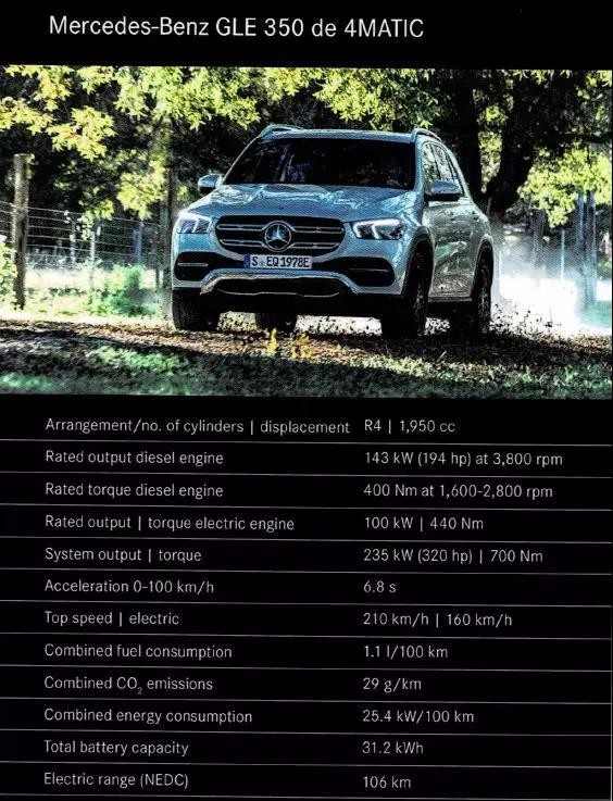

首先这是一台柴油插电混合动力车,搭载143千瓦2.0升增压柴油发动机、100千瓦电机,综合最大输出235千瓦/700牛米,官方百公里综合油耗只有1.1升!
不要被这个超低油耗骗了,都说了,插电混动车的官方综合油耗是根据一个公式算出来的,根据这个公式,纯电续航越长,综合油耗越低。GLE350 de 4MATIC的官方综合油耗这么低,主要有两个原因——一方面柴油机本来油耗就低,但更重要的是,这款车的纯电续航里程长,高达106公里!所以纸面的综合油耗就很好看了。 但为了这个高纯电续航里程,GLE350 de付出了巨大代价,它的动力电池包总容量足足达到了31.2度,正好是A250 e的整整两倍。这个电池容量已经达到了很多纯电动车的水平,比如日产聆风最初的版本电池容量只有24度。
为什么说这是一个巨大的代价呢?首先电池很贵,大家都知道,现在很多纯电动车电池几乎占了一半的成本,31.2度电,这台插混GLE便宜不了。
其次,奔驰EQ POWER所用的动力电池,能量密度不算高,官方没有提供明确的数据,但是试驾手册上写了,A250 e的动力电池包重量大约是150公斤,总共是15.6度电,也就是说电池包的能量密度只是略高于100Wh/kg。GLE350 de的电池容量高了一倍,所以体积和重量也大约多了将近一倍。GLE本来就重,现款GLE350 4MATIC整备质量是2205公斤,GLE350 de 4MATIC庞大的电池包、再加上多出来的电机、电控系统,整备质量起码要多300公斤,这对车辆的综合性能是一个巨大挑战。
当第一眼看到展示的庞大的电池包时,青主就很担心GLE插混的总布置,但奔驰就是奔驰,当我打开GLE350 de 4MATIC的后备箱,发现行李箱容积几乎没有受到影响,这太厉害了!因为没有看到解剖车,所以不清楚奔驰具体是如何做到的,但这也充分说明,作为奔驰第三代插混技术,EQ POWER并非只是更多的电量,更远的纯电续航,而是全方位的进化,是高度成熟的技术方案。
这次我们走的是更多市区道路和高速的1号路线,在纯电模式下,我们录得的平均百公里能耗是34.8度电(下图),这和官方宣称的百公里综合电耗25.4度差距有点大。
A250 e实测还低于官方能耗,说明奔驰提供的官方综合能耗数据是没有问题的,那么我们试驾GLE350 de 4MATIC的平均电耗远高于官方数据,只能是因为路况不一样。和2号路线主要是郊区道路不同,1号路线高速多,市区路也多,这两种路况下,纯电模式的能耗和NEDC测试循环工况差异都比较大。
实际上,对于GLE插混这样一款车来说,纯电模式下百公里实际耗电34.8度并不奇怪,按美国EPA的数据,宝马530e xDrive插混,纯电模式下百公里电耗大约是30度电,凯迪拉克CT6插混纯电模式百公里电耗大约是33.6度电,它们都是轿车,所以更重,又是SUV的GLE插混,纯电模式34.8度电其实是一个还不错的成绩。
事实上,在EPA发布的《2018年燃油经济性指南(FEG2018)》里,和GLE同级的宝马X5 xDrive40e,纯电模式综合百公里电耗是36.7度,而GLE 550e 4MATIC是42.9度。
也就是说,和2018款GLE 550e 4MATIC相比,全新的GLE350 de 4MATIC的纯电模式能耗进步了一大截。
一个柴油插混,一个汽油插混,可比吗?当然可以!注意审题,这是纯电模式下的能耗,和用的是什么内燃机无关。
