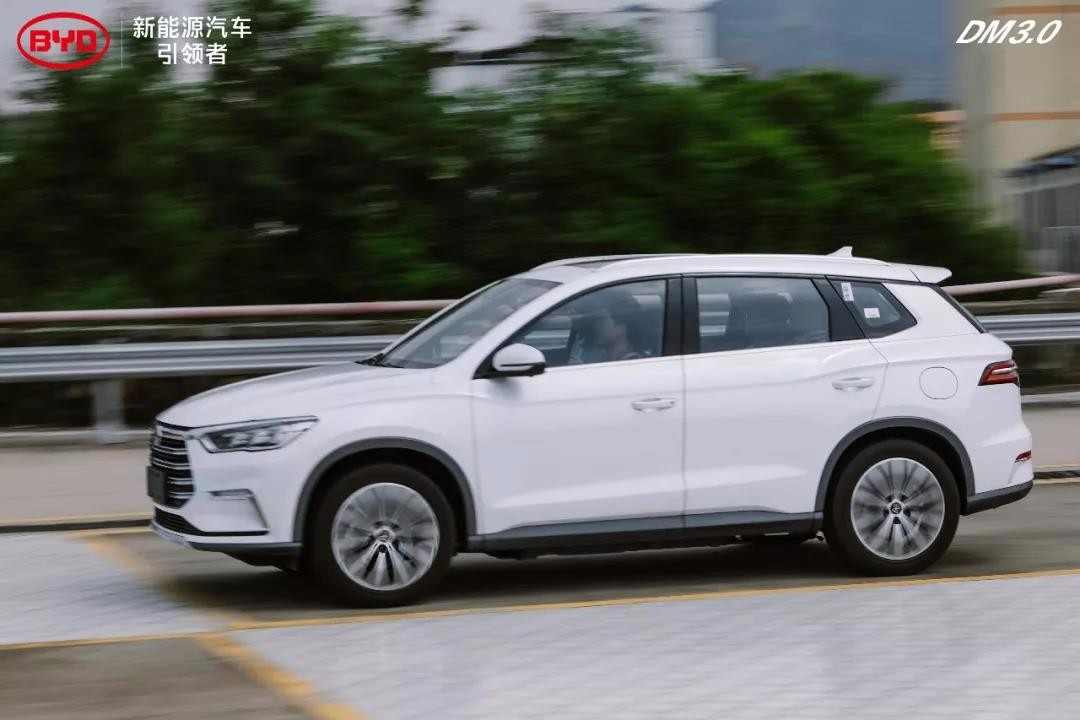

到了2018年,比亚迪推出第三代双模技术,目前宋Pro DM及其他王朝车型所搭载的第三代双模技术。和以往不同,第三代双模技术并不仅限于一种动力架构,它按电机位置来区分(BSG电机位于P0,前驱动电机位于P3、后驱动电机位于P4),第三代双模技术共呈现三种不同的动力架构,分别为:P0+P3(前驱),P0+P4(双擎四驱)以及P0+P3+P4(三擎四驱)。这样多种动力组合方案可谓是极大的增强了比亚迪旗下混动产品的多样性。
第三代双模技术有很多亮点,必须要说的,是它新加入的BSG电机。
第三代双模技术在保留上代优势的同时,加入全新的高功率、高电压的P0/BSG电机。新加入的这个BSG电机,可直接起动发动机(皮带起动发动机),实现自动启停、发电、急加速助力和辅助换挡等功能。
发动机和BSG电机可以长期处于高效转速区间,成功减少了能量的损耗,相比上一代提高比率为21%。此外,由于在最关键的10公里/小时蠕行状态时,车辆装载了BSG电机,蠕行时发动机可以与车轮断开,在最经济的工况点下带动BSG电机发电,提升发动机工况点效率。此时车辆完全利用电机驱动,发电效率提升了45%,极大减少了车辆馈电状态的发生。
此外,当高速巡航时或者电量低于一定值的时候,在第三代双模技术还可以使整车实现发动机直驱,此时多余的能量还能通过BSG电机发电,BSG电机本身的高功率密度和高电压让发电效率大幅提升,电机发电扭矩不经过变速箱传动,损耗小,经济性好。正是由于BSG强大的发电能力,比亚迪DM3.0技术某种程度上缓解了消费者里程焦虑的问题。
