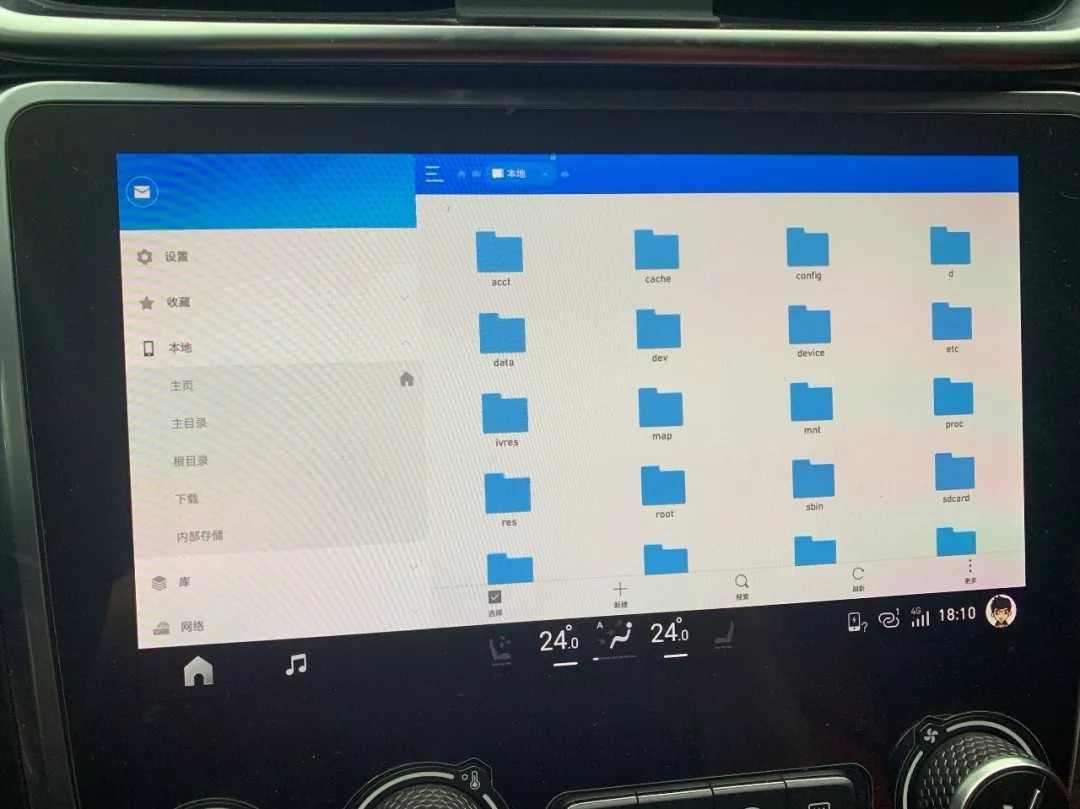

打开ES后,找到根目录

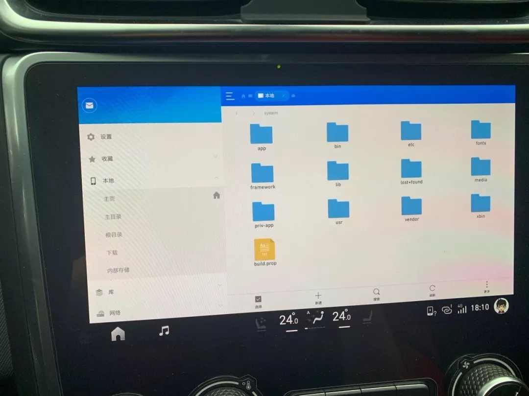

然后找到system目录

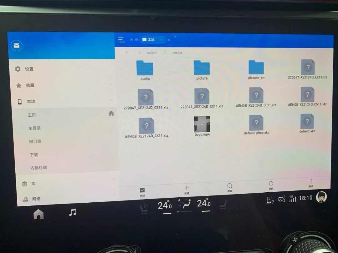

找到media的目录打开

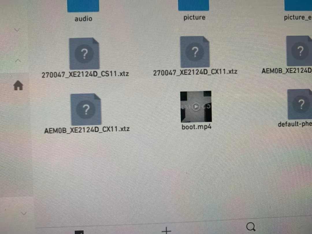

找到boot.mp4的文件,你制作的动画,也取名boot.mp4,替换掉就可以了,一定要替换掉哦,不然无效,然后重启车机。(注意,一定要名字一样,还有必须替换成功,不然开机还是没有你改过得画面的,记得自启的应用都关闭掉哦。)
