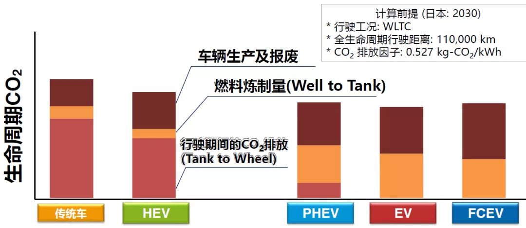

从整个生命周期的角度,PHEV、EV、FCEV的二氧化碳排放水平是差不多的,都是电动化的重要方向。

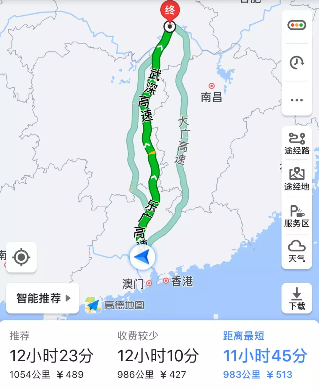

1纯电模式能效比同级车高15%我们这次在崇明岛试驾的就是丰田雷凌/卡罗拉的插电混动版,它的纯电续航里程是55公里,这基本上可以满足绝大多数用户的日常通勤需求;如果要长途出行,那么它40升的油箱可以额外提供935公里的续航里程,总续航里程高达985公里——这足以从广州开到武汉!
雷凌/卡罗拉双擎E+加满油,充满电,就可以一口气从广州开到武汉了。

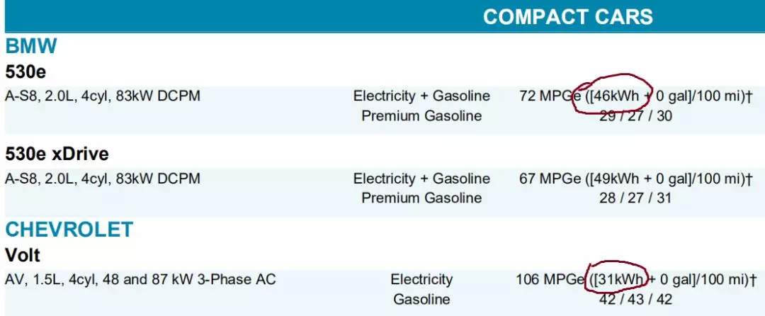

在2019版美国EPA燃油经济性指南中,雪佛兰Volt和宝马530e两款插混车的综合工况电耗分别是每百英里31度和46度,折合百公里分别是19.3度和28.6度。

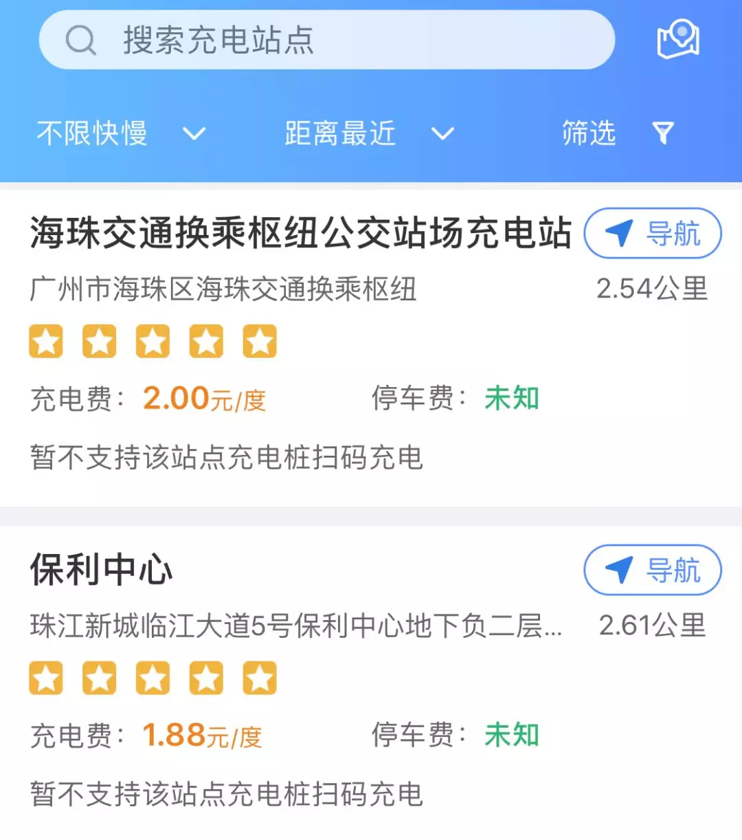

同级电动车,真实电耗都在百公里18度以上,公共充电桩电费+服务费基本在1.8-2.1元/度,这样算下来,不算停车费,不计充电损耗,每公里电费也需要3.2-3.8毛钱。丰田混动油费比电动车电费更省,这个事实再次得到印证。
公共充电桩电费+服务费基本在1.8-2.1元/度之间,基本上都要另交停车费。

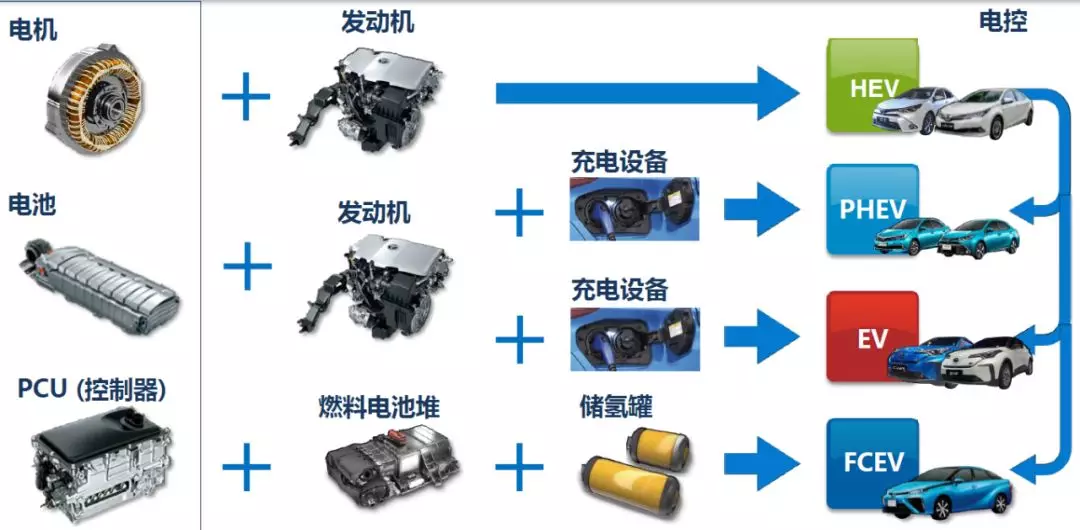

丰田一直强调,HEV是电动化的基石,这很容易理解,在HEV基础上,扩大电池容量,增加外插充电设施,就成了PHEV;进一步扩大电池容量,取消发动机,就成了BEV;再增加一个燃料电池堆和储氢罐,就是FCEV。
可见,对于电动化汽车而言,最关键的就是电池、电机、电控。掌握了这几项技术,再通过与发动机、充电设备、燃料电池、储氢罐等的组合搭配,就能制造所有的电动化车辆。

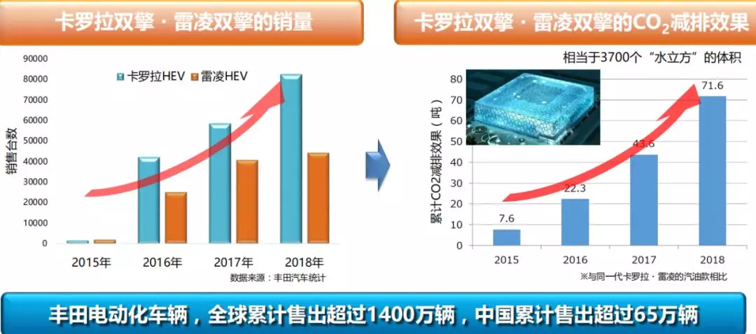

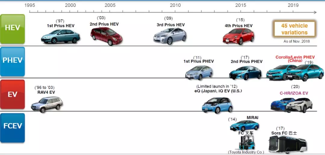

丰田早在上世纪70年代就开始电动化研究,并于1997年推出了世界上第一部量产的HEV——普锐斯,目前,丰田的电动化车型全球已经累计销售了1400万辆(其中绝大多数都是HEV),“三电”系统也完成了四代进化,所以,他在电动化领域可以做到比对手更高效、更安全、更可靠,同时,成本可能还更低。
丰田的电动化历程。

过去一年,多起自燃起火,甚至是爆炸事故,让纯电动车经历了一场非常严重的公共危机,对于汽车来说,安全始终是第一位的。但是,丰田的电动化车型全球累计销售已经超过了1400万辆,却没有发生一例电池起火的案例,更别说爆炸了。

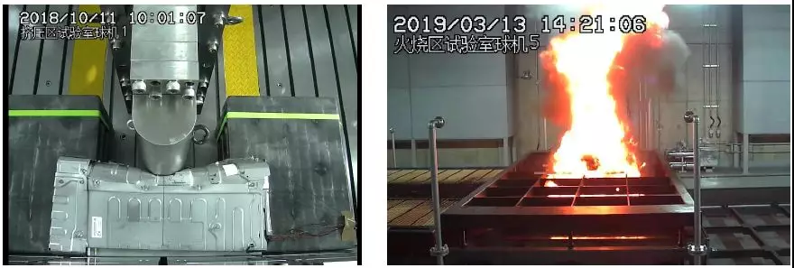

无论是严重挤压变形,还是烈火焚烧,丰田的动力电池都能确保安全无虞。
车辆事故中,电池包难免受到冲撞、挤压,丰田的电池包安全标准是,外形变形30%,电池包不仅不起火、不爆炸,而且电压也不降低;甚至电池包被大火直接焚烧70秒,再间接焚烧60秒,也安然无恙……

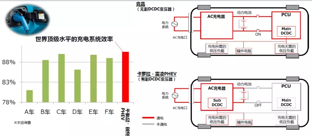

丰田的插混不仅在混动模式下比同级竞品平均高出11%,在纯电模式下,能效也比同级竞品平均高出15%,秘密就在于“三电”系统的“低损耗化”。比如,丰田在世界上首次将采用了SiC(碳化硅)功率半导体的PCU(动力控制单元)应用于量产车,降低了68%的功率损耗,反映在车辆综合能效上,就可以实现5%的能效改善。
雷凌/卡罗拉双擎E+,采用了带副DCDC变压器的充电器,充电时无需通过主变压器,减小了充电时不必要的低压负载,结果就是取得了世界最顶级的充电效率……
雷凌/卡罗拉双擎E+拥有世界最顶级的充电效率。

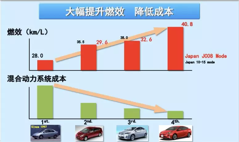

从第一代到第四代普锐斯,电池包体积缩小了67%;动力控制单元(PCU)功率密度提升了1.5倍;驱动电机核心构件体积从5.1升降至2.2升,功率从30千瓦升至53千瓦,最高转速从5600rpm升至17000rpm;整个混合动力系统在性能大幅提升的同时,成本也大幅降低。
从第一代到第四代,丰田混合动力系统燃效大幅提升,成本大幅降低。

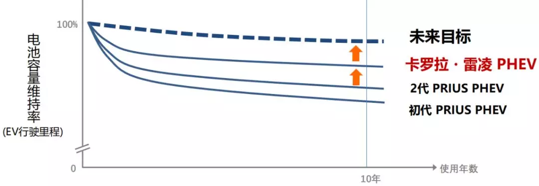

其实,在这“三化”之外,青主认为还应该有一个“支柱”,就是高可靠性。高可靠性不仅表现为“开不坏”,还表现为在产品生命周期内性能没有明显衰减。
后一项在燃油车上表现不太明显,但在电动化车型上却是很大的挑战。大家都知道,现在新能源车二手车残值比较低,一个重要原因就是动力电池的性能在使用几年后衰退比较严重。
电动车续航里程本来就不足,由于电池性能衰退,二手车的续航里程就更短了,自然卖不出去。所以,如何提高电池的耐久性,是汽车电动化的一个重大课题。从第1代普锐斯到现在的雷凌/卡罗拉双擎E+,丰田的动力电池耐久性得到了大幅提升,这也是雷凌双擎E+敢于承诺动力电池“不限年限,不限里程”终生质保的底气所在。
和初代普锐斯相比,丰田动力电池的耐久性大幅提高。

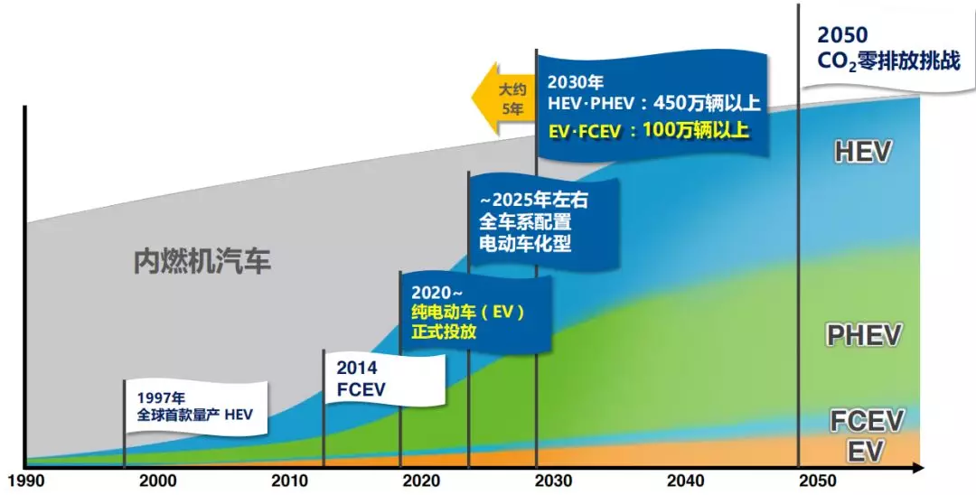

电动化的真正老大开始提速——前不久,丰田宣布将原定2030年实现的 “电动化”阶段性目标提前到2025年完成。
市场从来就不以任何人的主观意志为转移,所以,丰田中国执行副总经理董长征谆谆告诫行业,对未来技术路线可以探索,但是不能赌博。
丰田从来不赌,他们以HEV为基础,坚持走混动、插混、纯电、氢燃料电池并举的电动化之路。正是因为过去近30年在HEV领域的积累,丰田成了当今世界电动化的真正先驱和老大。现在,丰田的电动化步伐在加快,前不久,丰田宣布将原定2030年实现的 “电动化”阶段性目标提前到2025年完成——即“HEV、PHEV年销售450万辆以上,EV、FCEV年销售100万辆以上”。
