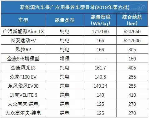

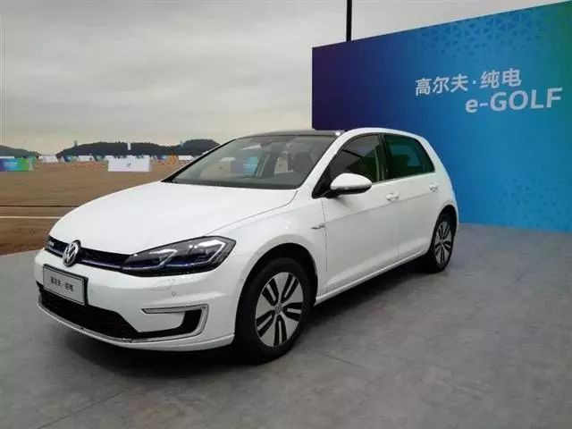

回顾近期上市的纯电动车型,比亚迪、广汽新能源、吉利几何汽车等已经推出了综合续航里程大于500km的新车;但合资品牌,综合续航里程不满400公里的新车还非常多,以大众3月份旗下三款纯电轿车为例:朗逸纯电版、高尔夫纯电版和宝来纯电版,三款车的电池包能量密度均为121Wh/kg,综合续航里程也只有270km。
最近,工信部公布了《新能源汽车推广应用推荐车型目录》(2019年第6批),在一众将要上市的新能源汽车名单里,高尔夫和宝来纯电显得有点格格不入。

作为燃油车型大户的大众,要把庞大的研发中心和产品布局,一下全转到电动化领域,是不现实的。虽然大众在2017年就进行“Roadmap E”电动化的转身,但宝来、高尔夫和朗逸纯电动车型,还是基于燃油MQB平台改造来的,只是大众电动化第二阶段产物(第一阶段推出插混车型)。而大众的纯电真正实力要到2020年才展现,届时大众的电动MEB平台已搭建好,并且向国产30万辆新能源汽车的目标冲击。

技术转型和平台升级耗时可以理解,但双积分又是什么回事?特别在6月25日新政后,这批合资车型电池密度刚好125Wh/kg,刚刚踏进国补门槛,车辆上市后的境况可想而知,明知如此,为什么还生产?这里不能不提旧版的“双积分”政策。

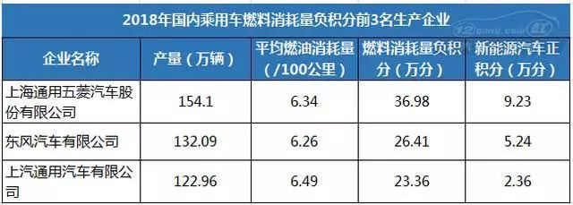

而到了今年,几大部委公布了2018年度中国乘用车企业平均燃料消耗量与新能源汽车积分情况,对政策推行一年多来的141家车企进行双积分公布:2018年有75家车企积分未达标,占行业整体的53.19%,其中大部分为合资车企,有30多家车企产生新能源汽车积分为0,成为“双积分”政策下的“买分”大户。
这种略为尴尬的局面,估计相关部门早就预料到。要生产燃油车为主的合资车企们,一下子引进生产足够多的新能源车,不太实际所以成绩也相当低;而且去年推出双积分政策,向纯电动车倾斜的政策也引来不少专家学者炮轰,近日中国工程院院士杨裕生再次炮轰纯电动车不环保, 他提出微小型纯电动车和增程式车是未来,磷酸铁锂电池是主力,虽然观点有讨论的空间,但也指出倾斜发展纯电动汽车,其实并不节能减排。
