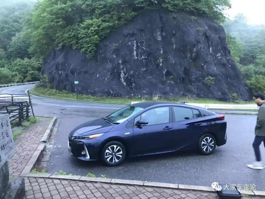

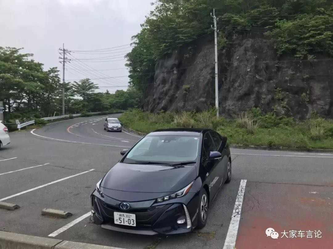

所以我趁着在日本开着普锐斯PHEV跑山的时候,顺便就用这辆“半汽油半电动”的车,把这件事给办了。用汽油上山,然后用重力势能充电,这就是完美的实验方式呀。
先抛出结论吧,基本上挂着B挡(加大动能回收力度),每跑差不多1公里的下山路,能往回充1%的电(电池电量大约20kWh)。从榛名山顶一路到山脚,能够充到12~15%的电,折合8~10公里的纯电续航。充电的上限值,取决于刹车力度的掌握,能不能把势能最大化地转化成电能。
