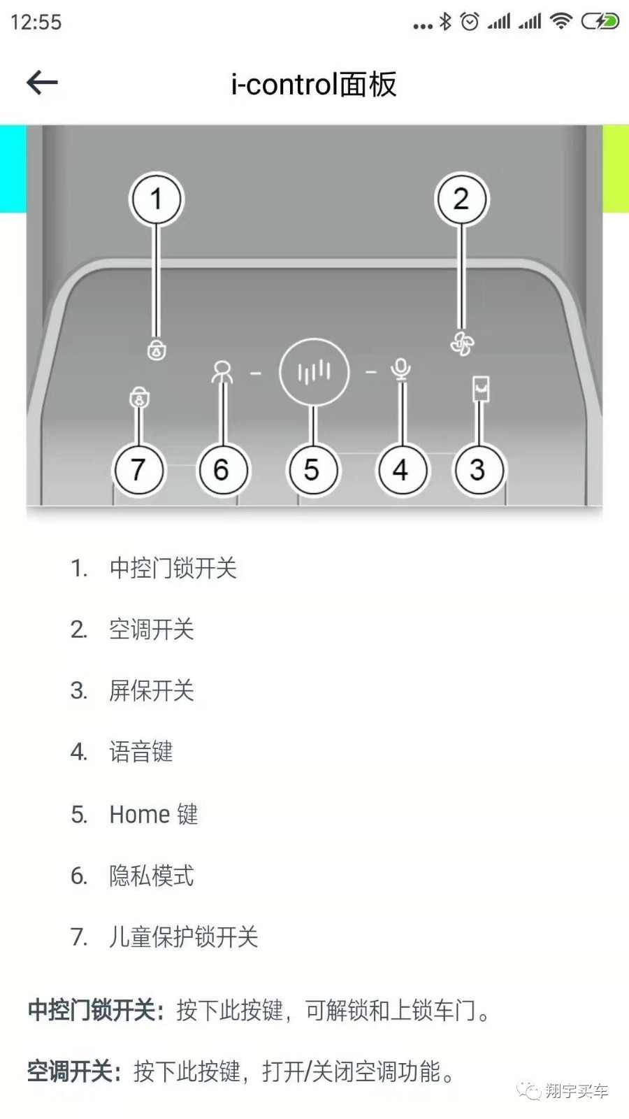

许多车友不知道除雾键在哪,还有人一直不知道后雨刮器能喷玻璃水,里程如何清零。正好看到群里车友“复印机334”发了一些图片,在这里汇总一下,分享给各位威马车友。图片均由车友“复印机334”提供。

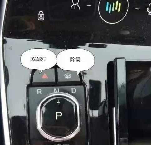

1.前窗除雾
这个按键确实不好找。去年10月15日,我提车那天正好赶山下雨,回家路上起雾严重,一直在大屏里寻找除雾键,只找到了那个自动除雾选项,但是除雾效果并不好。还因此给威马公司的“专家”咨询、提出改进意见,结果当时威马自己的员工也不懂,只能说转达意见。这个除雾按键就在P档前方:

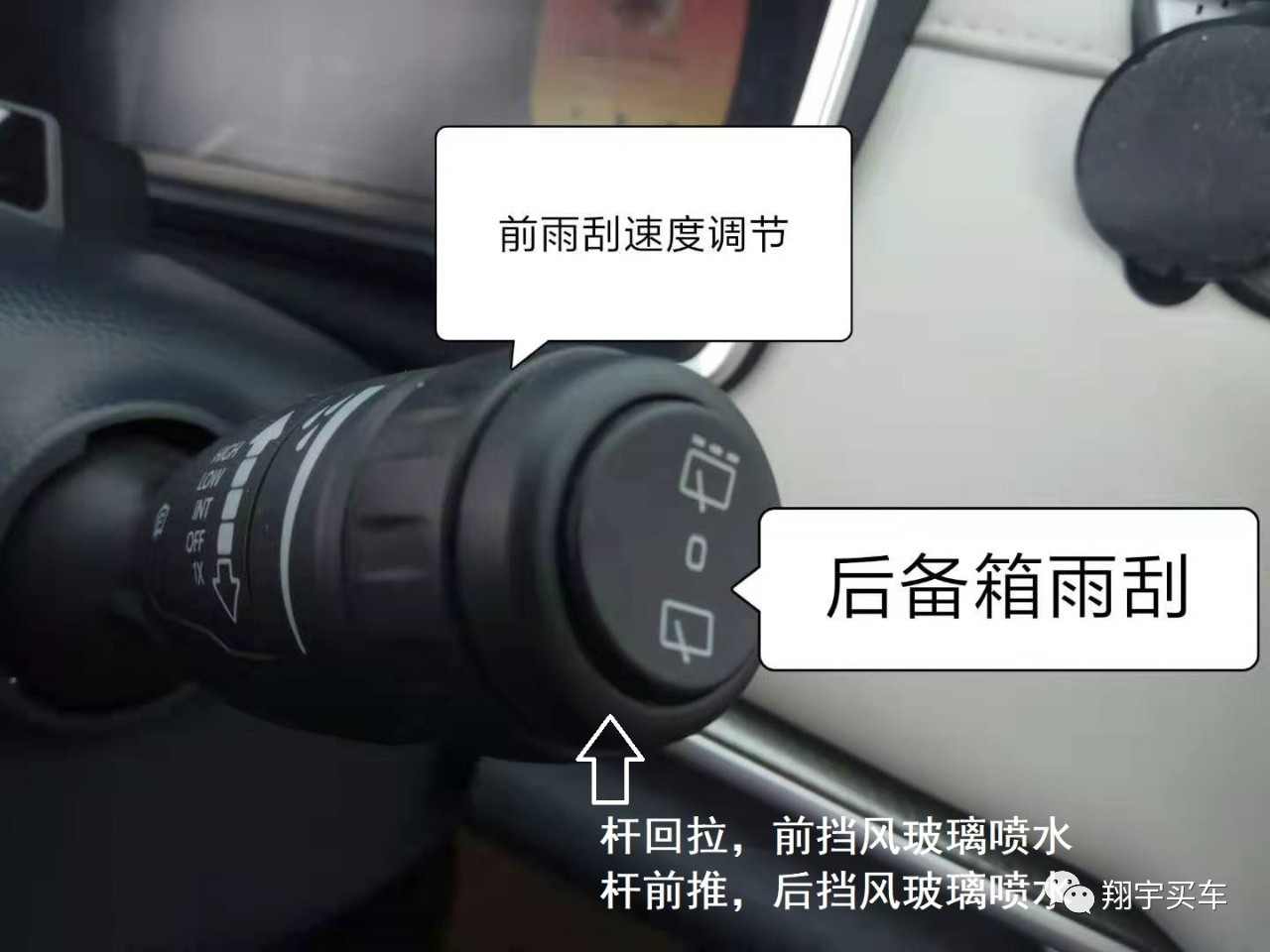

2.后雨刮喷水
10月17日去验车路上,一直感觉那里滋滋响声,后来发现后窗玻璃在喷水,由于在驾驶,一直没找到在哪里关,这一次随车带的玻璃水全喷完了。这个开关在右杆:
按钮向下按就是连续刮,向上按就是间歇刮,后雨刮工作时,杆向前推,后雨刮器能喷水。

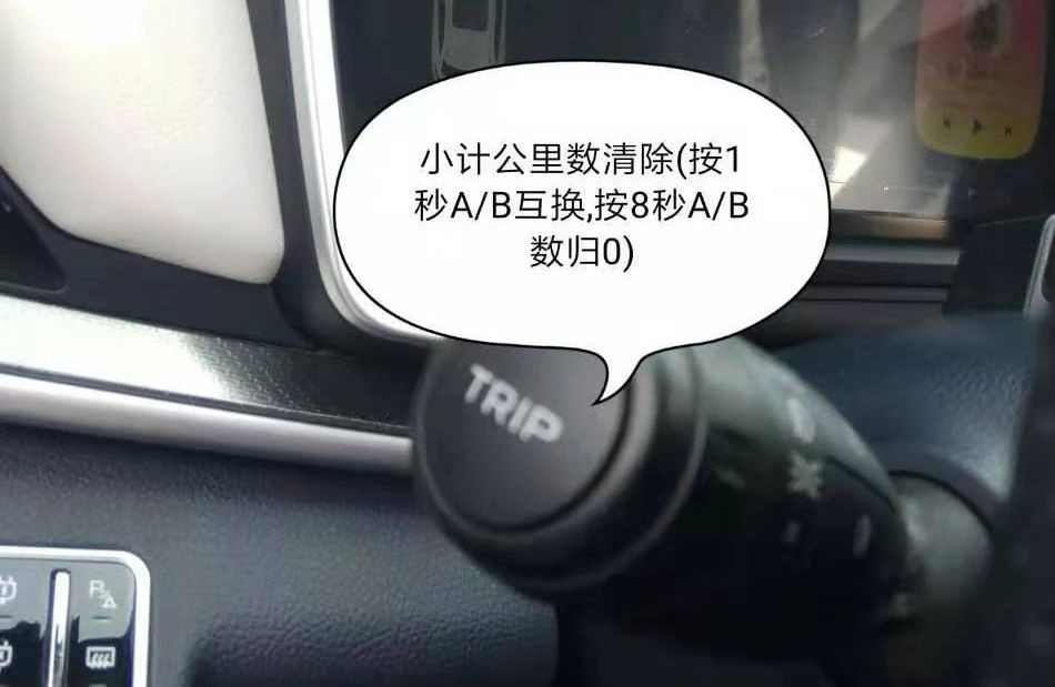

3.里程清零
问这个问题的车友不少。这个按钮在左杆,如图所示,不论显示A还是B,两个里程表一直在计数,满1000归零。一般的用法:
充满电后,长按使TRIP A和B均清零,A表示这一锅电跑的总里程,
出发前短按按钮,显示TRIP B的数值,掌握当次行驶里程。

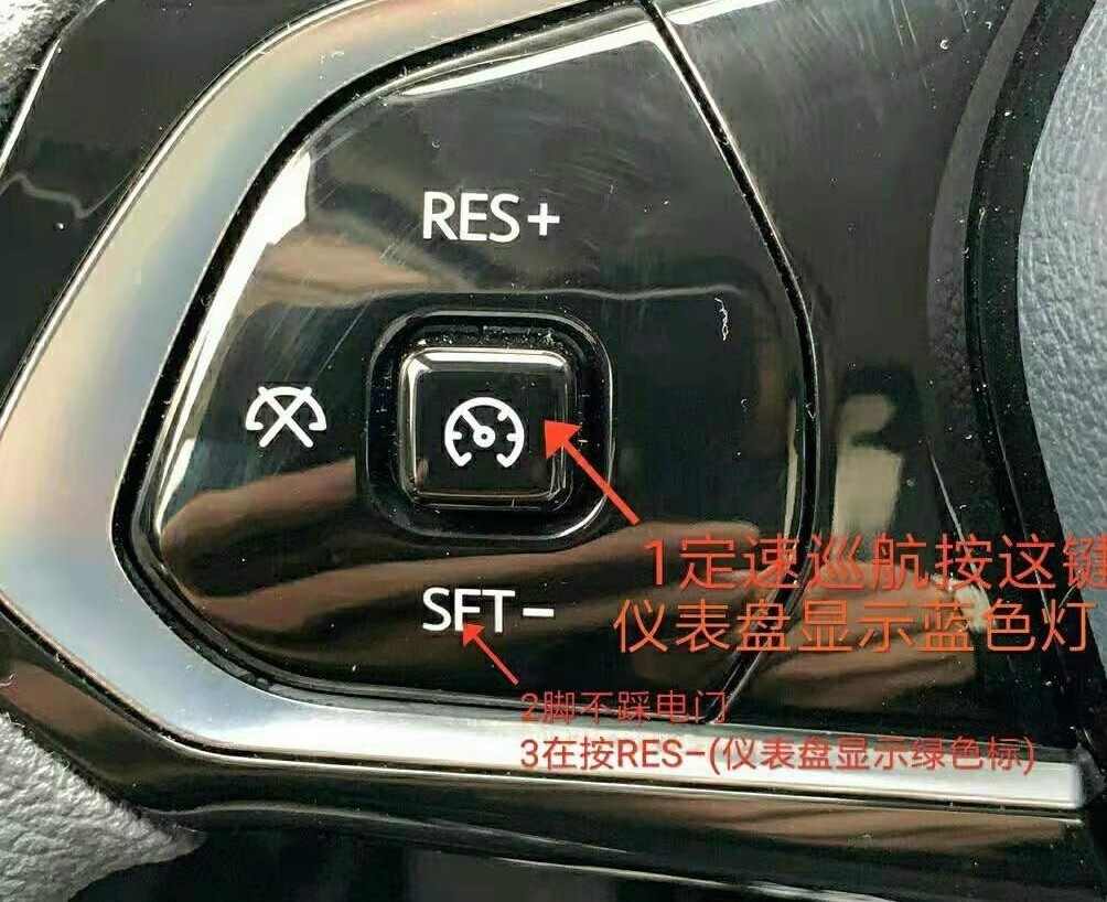

4.定速巡航
许多人高速定速续航设置不成功,从而放弃。
如图所示,三个步骤里,关键是第二步,当速度到达预定速度后,松电门,也别踩刹车,再执行第三步:按SET-按键。
如果感觉速度不合适,可以通过+-调节速度,一旦踩刹车或者电门,定速续航就退出了。

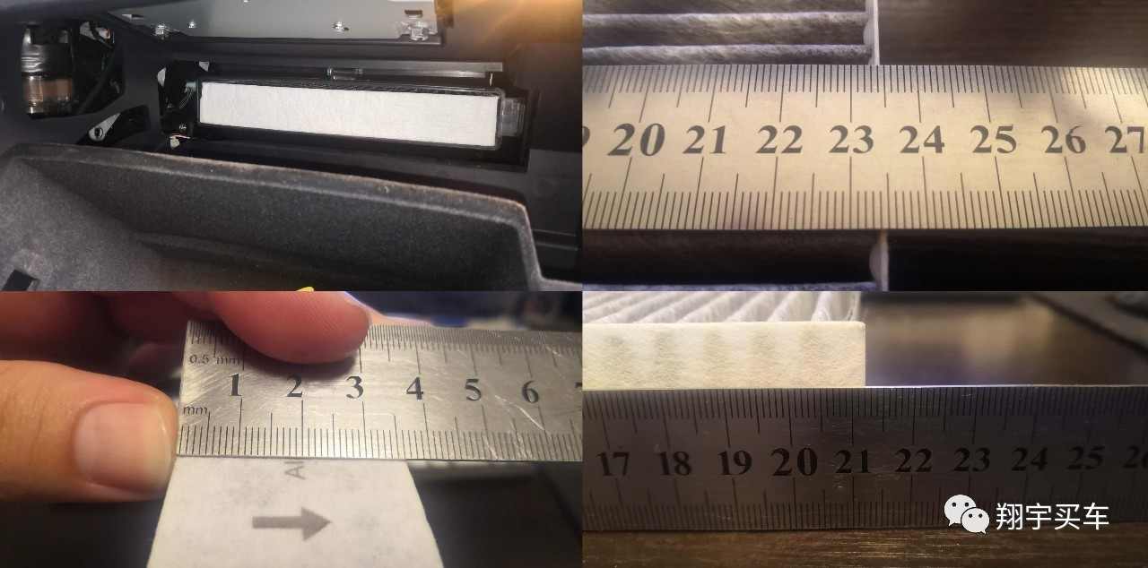

5.空调滤芯
空调滤芯在副驾驶手套箱里,可以自己更换,尺寸如图:高36mm,宽234mm,深212mm。把数据提供给淘宝卖家,就能获得威马适配产品。
6.其他
“复印机334”还分享了其余常用功能图片,汇总在下面,顺便说两点:
车机大屏里QQ音乐可以显示歌词,多点击几次,慢慢摸索。
手机蓝牙链接车机后,打开QQ音乐,选择蓝牙播放后,手机里播放的音乐、导航等声音才能在车内音响播放。
保险盒在主驾驶左腿前,大屏花屏后可以插拔F12一次,试一试
