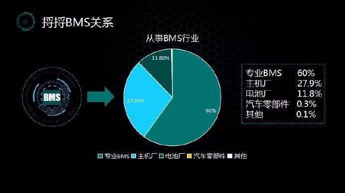

目前,BMS市场处于“混战时期”,市场参与者众多,存在研发滞后、产品同质化严重、技术参差不齐等乱象。而且,对于消费者来说,BMS是一个不起眼的东西,对于BMS的了解大概还只停留在电池的冷却方式。
