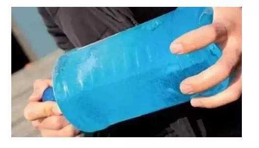

二、玻璃水为什么是蓝色的?
世面上常见的汽车玻璃水基本上都是蓝色的。在汽车玻璃水中,很多功能是通过添加化学添加剂而实现的,因此,玻璃水是有毒的,将液体变成蓝色是为了提醒人们其毒性。同时,为了与其它颜色液体区分开,避免添加错误。
