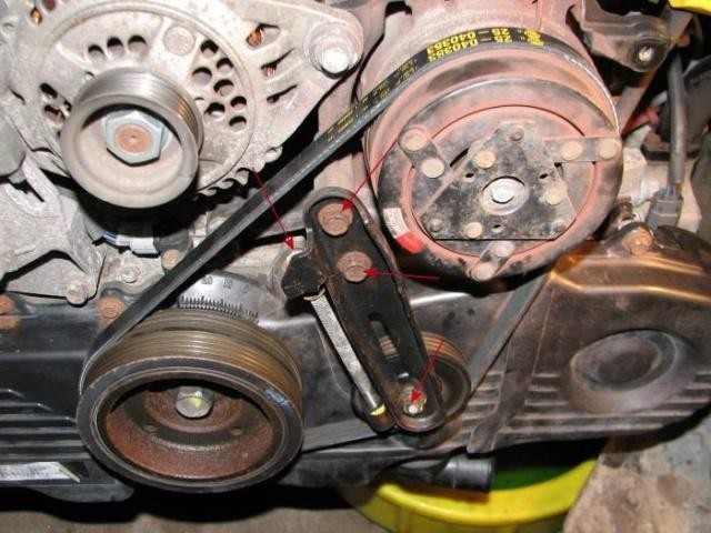

一、可能是空调压缩机的皮带过于松弛了。听到“吱吱吱”的响声,就要注意,可能就是压缩机的皮带过松而导致的了。解决办法:1、更换、2、调整拉紧。

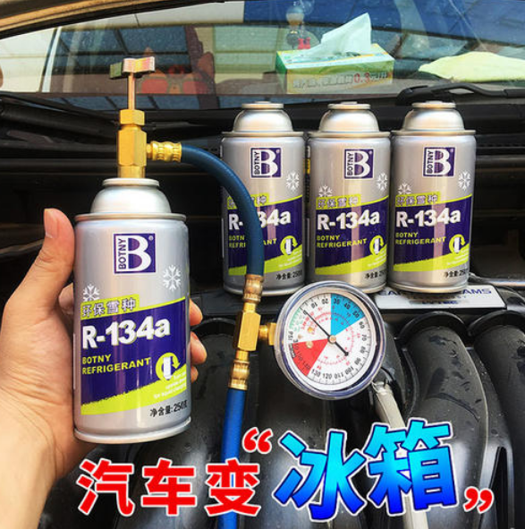

二、:雪种冷媒不足。冷媒不足影响空调的制冷效果,导致制冷不足。如果车辆3年或长时间使用后,空调系统里的零部件可能存在老化和磨损或有泄漏,导致冷媒量不足。这个时候需要检查。

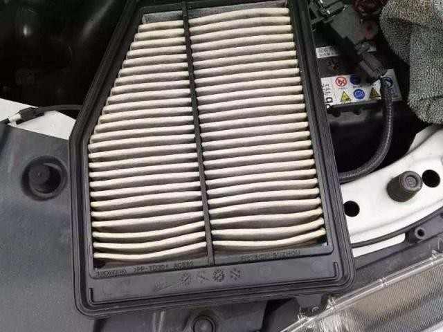

三:空调滤芯过脏,更换一下就好,车内空气马上清新多了,最好进行定期清洗。

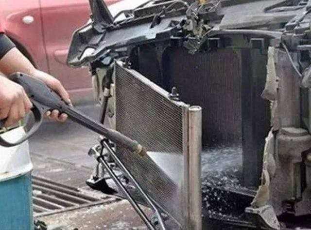

四、车内冷凝器太脏。假如不清洗干净冷凝器,各种杂质把冷凝器严严实实包裹住了的话,影响正常散发出热量。

不制冷大部分都是冷媒泄露

散热片用水枪喷好像能喷歪了
