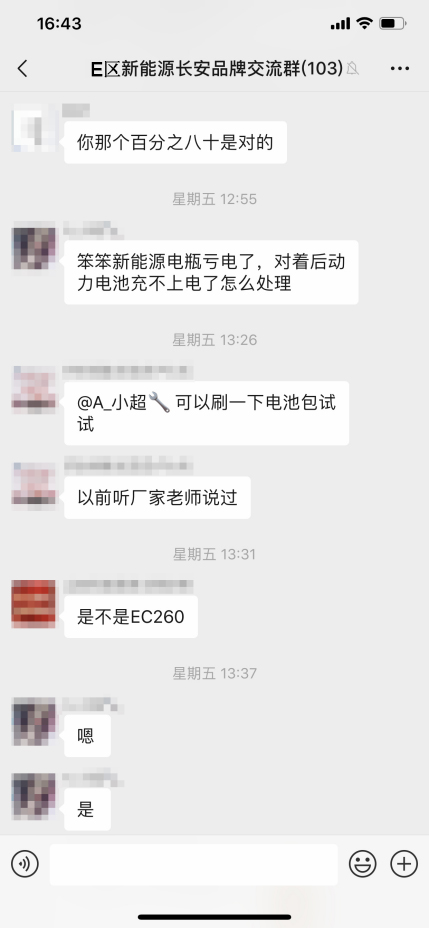

近日,由于不少车友再群内(新能源长安品牌交流群)反映,电池更新到03002版本软件后,充不上电的问题。
为此E区美女小编,拜访各路技术大咖,最终寻得解决方案,今日在这里就分享给众位长安新能源的车友们~
