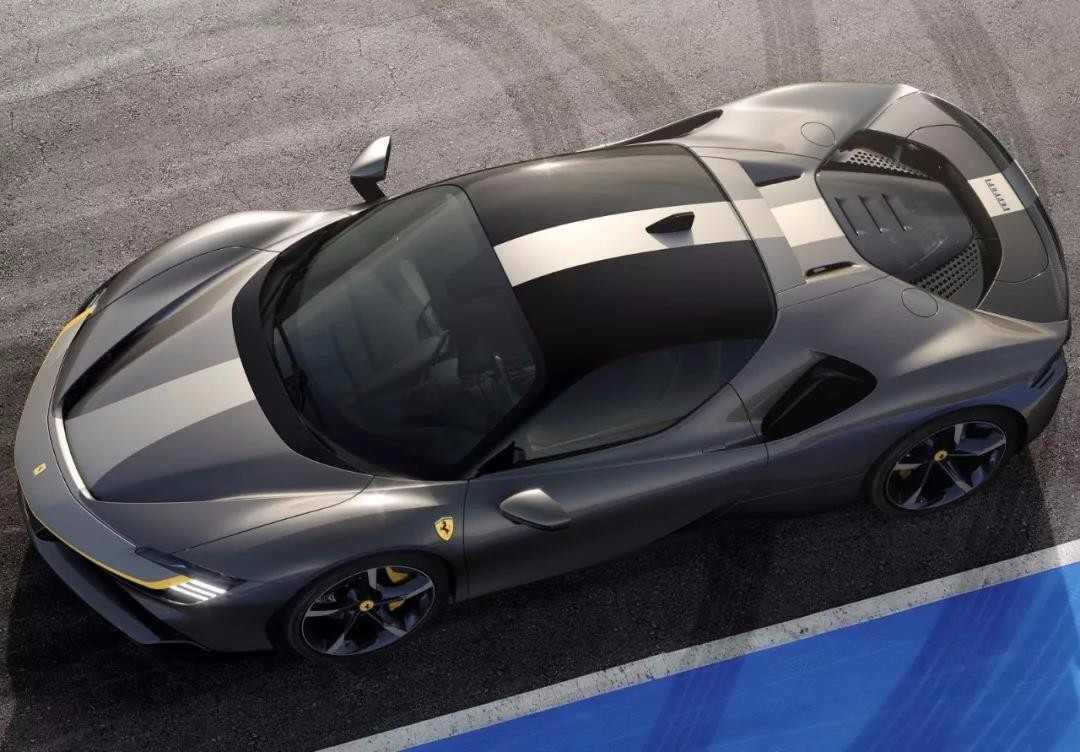

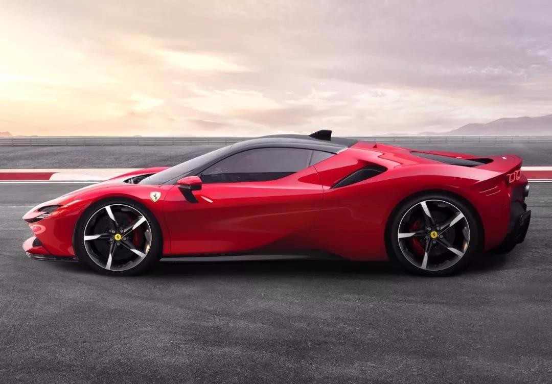

法拉利SF90 Stradale(下面简称SF90)注定是要进入法拉利史册的一台车!作为法拉利第一款插电式混合动力车,SF90开创法拉利在电气化路线的新篇章。法拉利上一款在电气化路线的壮举是LaFerrari,一款油电混合的超级跑车,不过它是限量版的,而SF90的定位是法拉利中的走量车型,意义不一样。
法拉利的魅力总是让人无法阻挡!在新车价格还没公布的情况下,已经有超过2000位客户在法拉利的故乡预定了这台SF90新车,按照计划,这部分用户会在12个月内拿到新车。
关于这台SF90,网上有很多资讯,我就不详细说了,我想说的只有三点,大概也能说出这台SF90厉害在什么地方:
1它是法拉利第一款插电式混合动力车
不过,据我不负责任的臆想,法拉利SF90并没有把电动机放在一个很重要的位置!
SF90共布置有三个电动机,其中两个布置在前桥,用以驱动前轮,剩下的一个电动机位于发动机和变速箱之间。这三个电动机的功率为162kW,对于超跑而言,这个数值有点低,在eDrive模式下,SF90的最大速度仅可达135km/h。
其实,从另一个角度也可以看到法拉利并没有把电动机放在一个很重要的位置——为这三个电动机供电的仅仅是一块容量为7.9kWh的三元锂电池,比雷凌双擎E+的电池还要小。其纯电模式下的续航里程只有25km,估计连绿牌都上不了。
法拉利之所以把电动系统的重要性放到这么低,无非出于对轻量化的考虑。对于家用车而言,电池在底盘上,其重心会更低,对操控有一定帮助。可对于超跑而言,其重心本已够低,再降低一些,我想其意义没有比减轻重量更重要——即便只是一个7.9kWh的电池,SF90的整备质量也达到了1570kg,比488 Pista重了将近300kg,所以SF90只能用小电池搭配小电机的方案。
这样的电动机也别指望它能帮多大的忙,虽然SF90的账面数据有1000匹马力,但是0~100km/h的加速时间仅为2.5秒,只比720匹马力的488 Pista快0.35秒而已,要知道SF90身上的这台V8发动机可有着780匹马力啊。而这0.35秒我想也只是快在起步加速那一段,到后端电动机就帮不上忙了。
绿牌上不了,加速也没多大帮助,那它存在的意义是什么?人家也坦白说,就是为了能让车主安静地离开家,穿过市中心,没有噪音污染罢了。是的,就是这么任性,这么奢侈。

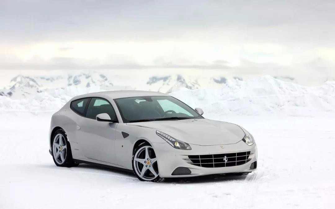

有些媒体说这是法拉利第一款4WD的车型,这并不完全正确,因为法拉利之前有过一台4WD的跑车——法拉利FF,是的,就是那台让THE STIG撞雪堆的FF,而FF的意思也就是Ferrari Four的缩写,不过FF定位为GT跑车。
