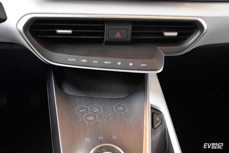

中控区域的功能控制采用虚实结合的方式来实现——一键启动、换挡旋钮和电子手刹都是实体按键,ECO和SPORT两种驾驶模式切换、自动驻车、能量回收程度调节、陡坡缓降等功能通过虚拟的E-TOUCH来实现。
在实际体验中,W-HUD的分辨率一般,还有提升空间。E-TOUCH区域在白天光线比较强烈时不容易看清楚,在不熟悉的情况下,如果掌握不好按压力度,也不太好控制。不便于在行驶中切换驾驶模式和能量回收强度。这些问题需要改善,否则会影响安全。

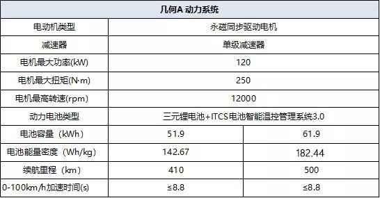

以下说说试驾感受。先说续航。从数据来看,我们试驾的这个版本搭载了宁德时代提供的51.9kWh高容量三元锂电池,电池正极材料配比为NCM523,电池系统能量密度为142.67Wh/kg,同时配备液冷温控系统。NEDC综合工况续航410公里。几何A的高续航版本车型将搭载宁德时代提供的NCM811三元锂电池,系统能量密度将达到182.44Wh/kg。

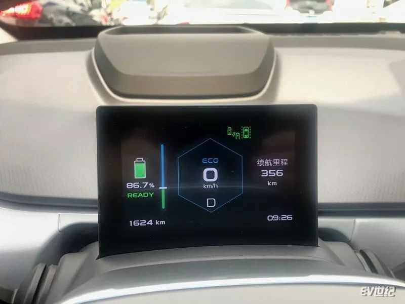

图1
这是试驾出发不久之后拍摄的电池电量和剩余续航里程,当时电量为86.7%,续航356km,换算一下,满电状态下续航为410km。

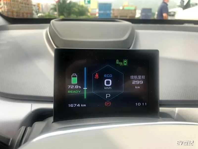

图2
如图2所显示,在高速公路上行驶了50公里之后,表显剩余电量为72.8%,剩余续航里程299公里。换算一下,满电状态下仍然是410公里。实际行驶距离为50公里,续航减少了57公里,考虑到高速路况以及全程开启空调的因素,7公里的误差是正常的。

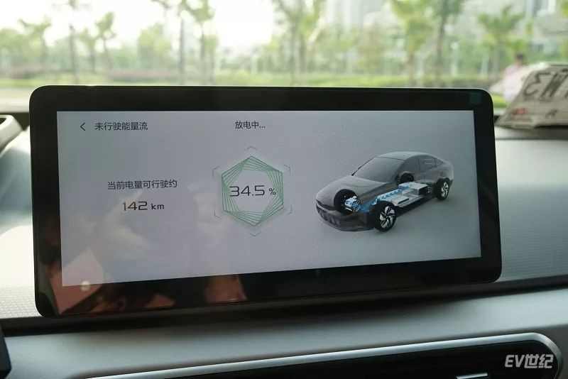

图3
图3是下午15:30分左右拍摄的,当时车辆处于停止状态,并未熄火,空调仍在工作。剩余电量34.5%,剩余续航142公里,换算一下,满电状态下续航是411公里。

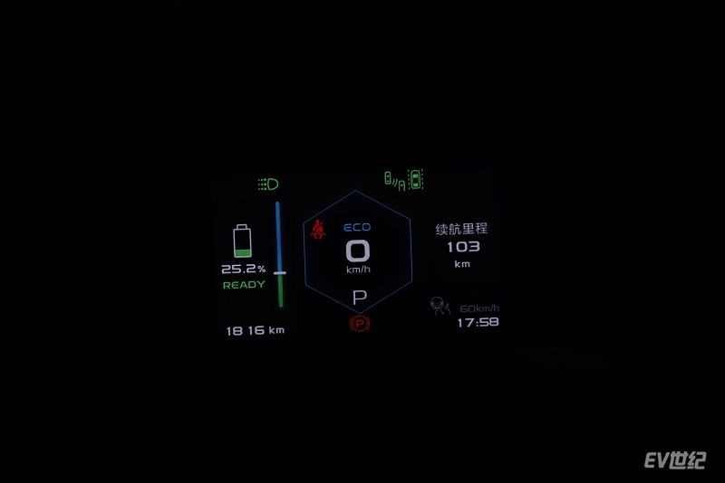

图4
图4拍摄于晚上17:58分,此时一天的试驾已经结束,我们已经回到了酒店停车场。此时,剩余电量25.2%,剩余续航里程103km,换算一下,满电状态下续航408km。考虑到下午16-17点在进行室外静态拍摄时,有几十分钟时间这辆车一直没有熄火,空调持续运行。2km续航的误差非常正常。

几何A搭载一台永磁同步电机,最大功率为120kW,最大扭矩为250Nm,0-100km/h加速时间8.8秒,电机匹配一台单级减速器。作为一辆家用车来说,这样的动力性能足够用了。
