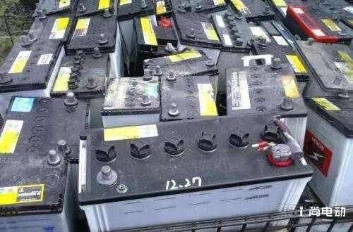

至于为什么对电池回收如此关注,大众方面给出的解释是一方面是为了降低成本。因其制造工艺复杂度和所需材料为稀有金属,动力电池是电动车中最昂贵的零部件之一,而从废弃电池中挖掘金属比挖掘矿石更加便宜。
由于电动汽车电池很复杂,而且需要钴和锰等稀有金属制成,因而其是此类汽车中最昂贵的部件之一。随着电动汽车变得越来越普遍,从废弃电池中回收此类金属比从地球上开采此类金属要便宜得多。

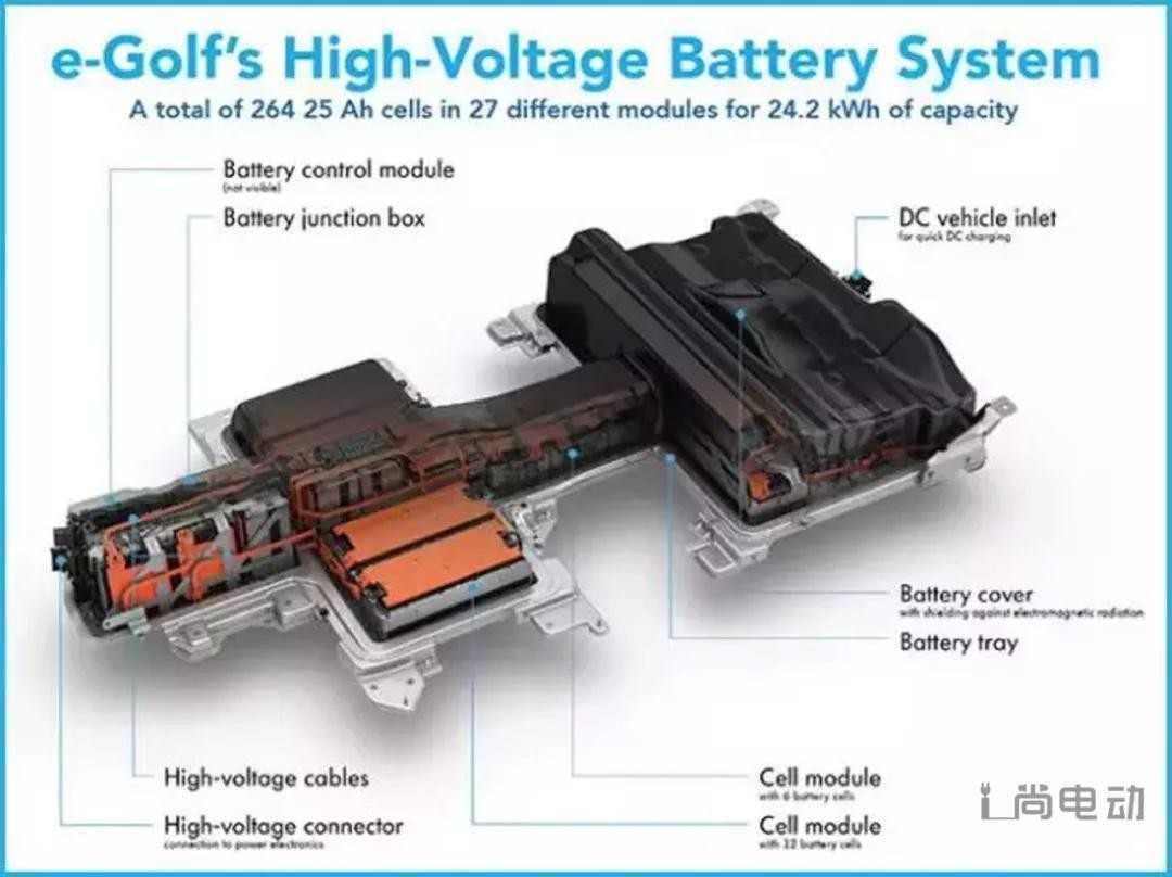

更重要的是,回收再利用的方式也更加环保。大众在回收计划的新闻稿中有一句针对电池的话:一辆高尔夫上面的动力电池包,用到最后的寿命时,其储电量还够普通的家庭用一天。
