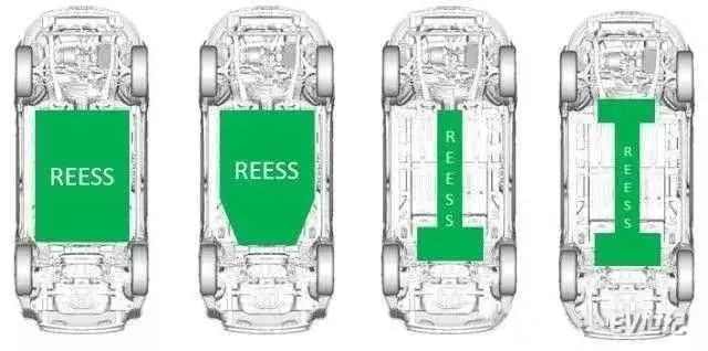

由于没有前后舱保护,电池包距车身两侧边缘更近,对车辆侧碰安全要求更高。因此,电动汽车的设计除了保障车内乘员安全外,还要充分考虑如何保证电池包的被动安全。

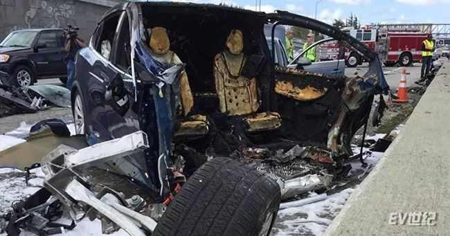

特斯拉在这方面的黑历史更多,自2013年至今,有超过34起特斯拉Model S/X车型的起火事故,其中近20起是由于发生碰撞后产生。
依托于现如今广泛使用的纯电动化平台技术,电动汽车逐渐摆脱了“油改电”,动力电池多数如特斯拉一样,平置于底盘上。好处在于可以最大化利用空间,减少对车厢的侵占,且可以起到降低车辆重心,提升操控性能的目的。
不过,由于没有前后舱的保护,电池包距车身两侧边缘更近,这种布局形式对车辆的侧面碰撞安全方面要求更高。
这就要求广大的新能源汽车企业在设计车辆时,除了按技术标准要求,保障车内乘员的安全外,还要充分考虑到如何保证电池的被动安全。

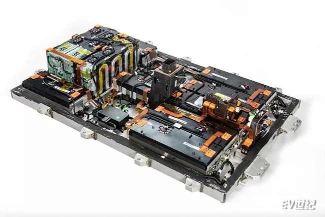

「比亚迪秦Pro EV动力电池系统」
国内新能源大厂比亚迪,是目前在纯电动汽车电池安全方面表现比较出色的主机厂之一。

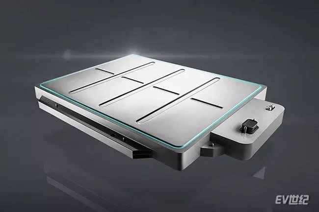

王朝家族下的秦Pro EV动力电池包曾被拆解,其保护壳体采用了镁铝合金材料,质量更轻,四周边缘厚度超过70mm,起到缓冲保护作用,电池包整体通过16个螺栓与车身固定。

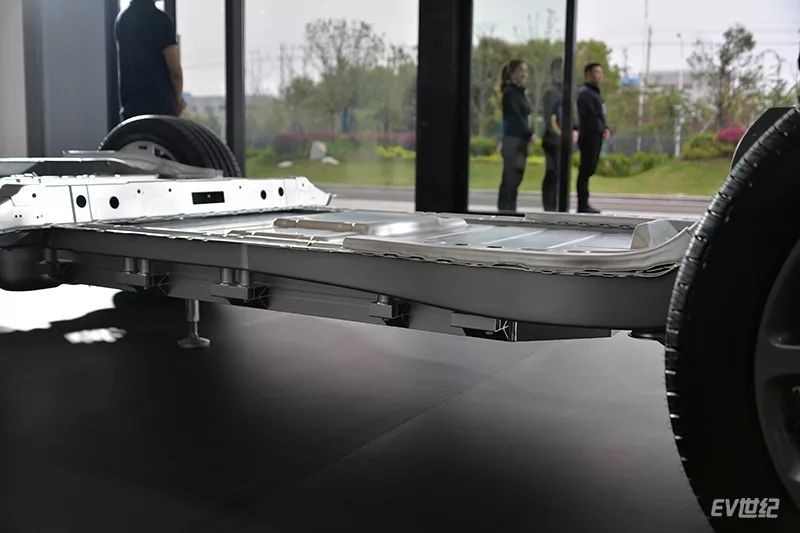

「比亚迪秦Pro EV底盘」

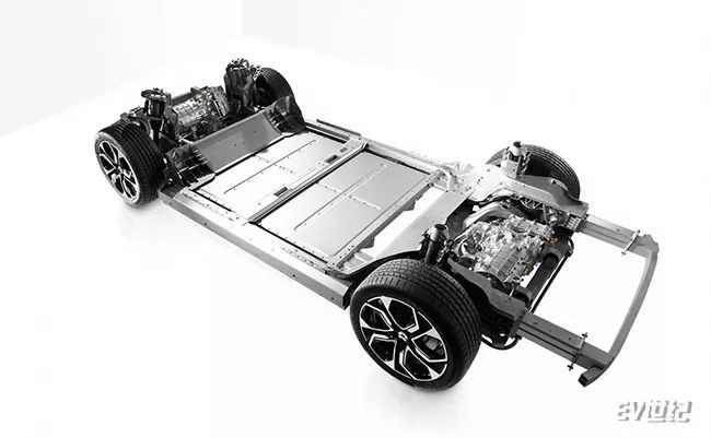

除了电池包的防护壳体以外,秦Pro EV的车身设计也具有不错的先天优势。比亚迪的全新平台,将车身纵梁与门槛梁融为一体,从而实现非常高的纵向刚度以及优秀的侧向碰撞保护能力。
e平台加强后的纵梁宽度几乎为传统燃油车型的两倍,而抗弯强度很可能不止两倍。同时,所构成的电池仓保证了20cm+的碰撞间隙,而传统车型的碰撞侵入量大约在10cm左右。

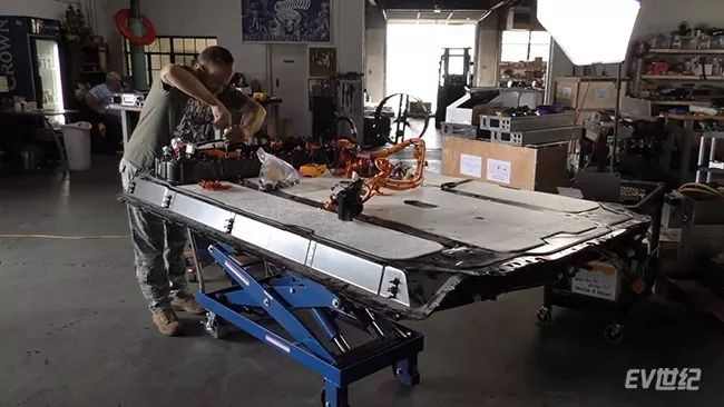

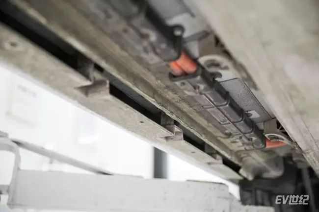

造车新势力的领头羊蔚来,则是采用了高强度钢材料纵梁,配合电池包的双加强筋来提供侧碰保护。
不过由于蔚来的可换电特性,电池包整体是外露的,没有额外的保护壳体。虽然其电池包壳体本身具有不错的厚度和保护能力,但是一旦发生磕碰,将有可能直接对电池内部造成损坏。

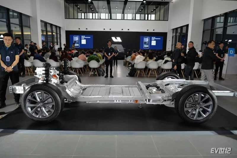

「理想ONE 底盘」
「理想ONE 电池组」
理想ONE的电池侧面安全防护策略与蔚来比较接近,纵梁两侧同样为高强度钢材,只不过其在电池包底部额外加入了一个铝合金保护壳体。且在电池包与纵梁的连接位置,使用了可吸能缓冲的镂空设计。

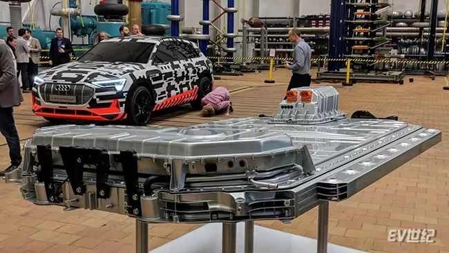

「奥迪e-tron电池组」
「奥迪e-tron电池组」

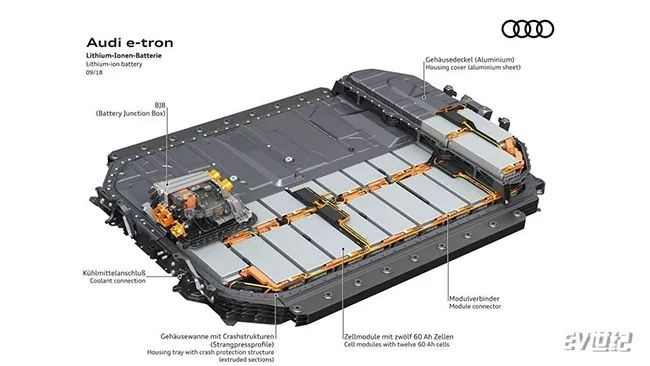

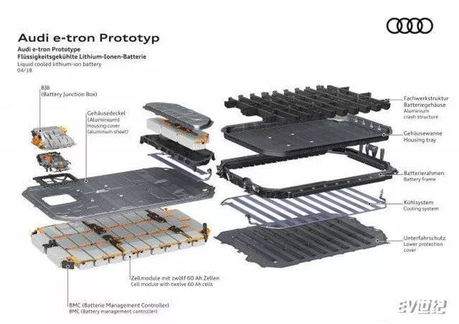

于4月的上海车展正式预售的奥迪纯电动跨界车e-tron,秉承了典型的德系作风。电池包两侧有着极为复杂的多层加强筋设计,厚度和宽度非常夸张,这种以不计成本的投入来保证基础安全,是传统大牌主机厂的优势之一。
顺带一提,腾势其实是国内一直坚持这种以复杂加强筋、高强度钢、蜂窝吸能缓冲设计来保护电池碰撞安全的企业,不过代价就是成本下不来。

根据GB/T 31498-2015要求,电动汽车在发生侧面50±1km/h垂直碰撞时,任何车载可充电储能系统(On-Board Rechargeable Energy Storage System,REESS)部分不应进入乘员舱,在碰撞过程中不应爆炸、起火 。
