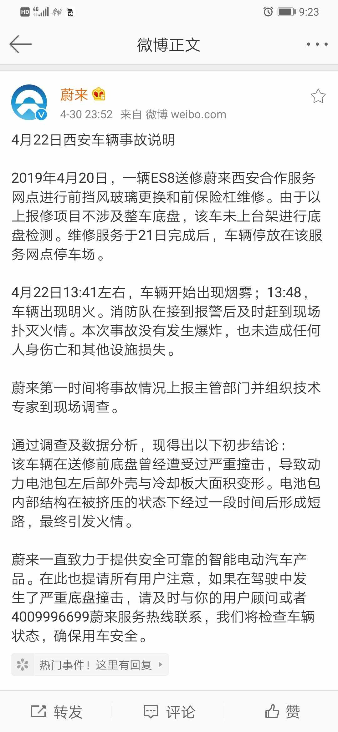

4月30号蔚来发布Es8起火原因,你信吗?
我的电量:17902 度
发表于 2019-5-1 09:26:20 | 显示全部楼层 |阅读模式
4月30日晚间,蔚来汽车在官方微博上公布日前西安一辆ES8起火原因。
表示,通过调查及数据分析,现得出以下初步结论:该车辆在送修前底盘曾经遭受过严重撞击,导致动力电池包左后部外壳与冷却板大面积变形。电池包内部结构在被挤压的状态下经过一段时间后形成短路,最终引发火情。

这个解释可能算合理

找不到第二个解析了 因为已经烧成渣

是不是新能源汽车撞击底盘了,都有可能伤及电池,只要去四儿子哪里,就会想办法坑你,大家还是开车稳当点,祝福大家一路平安

解释都是多余的,掩盖事实真相!真相只有一个,着火了,车没了
