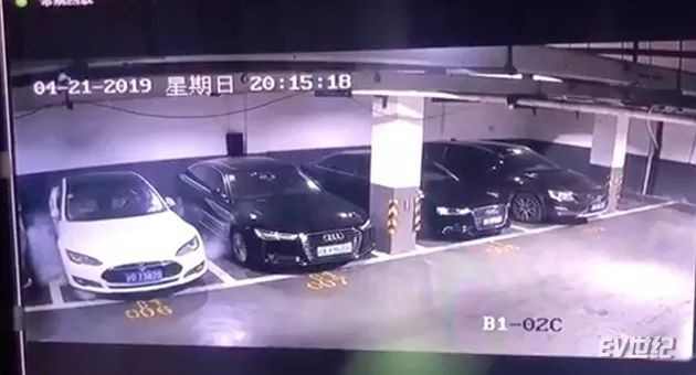

4月21日晚8时左右,上海某小区的地下车库内,一辆静置状态下的特斯拉Model S从车底冒出白烟,随后爆炸起火。

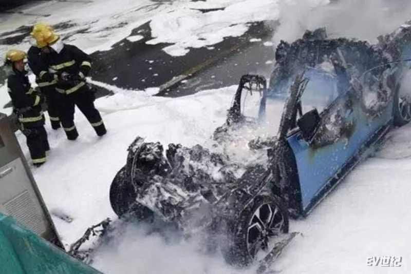

次日下午,位于西安的一辆蔚来ES8纯电动汽车在授权服务中心维修时发生自燃,通过燃烧之后的照片我们能够看到,整台车基本已经成为灰烬。
随着两起纯电动车自燃事故接连发生,纯电动汽车的安全问题被重新拉回到了焦点。但是话说回来,每年燃油车的自燃事故不计其数,可为什么电动汽车却一着就火哪?
