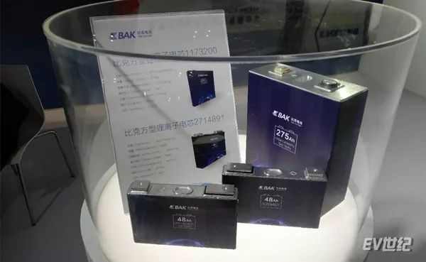

而对于方形电池,比克同样也有所布局,目前比克方形电池已经有48Ah产品、275Ah产品,以及45Ah混动产品,在深圳有一条产量达1GWh的方形电池中试线,同时郑州也在建方形电池产线,预计今年年底之前投产,规划产能为2GWh。
