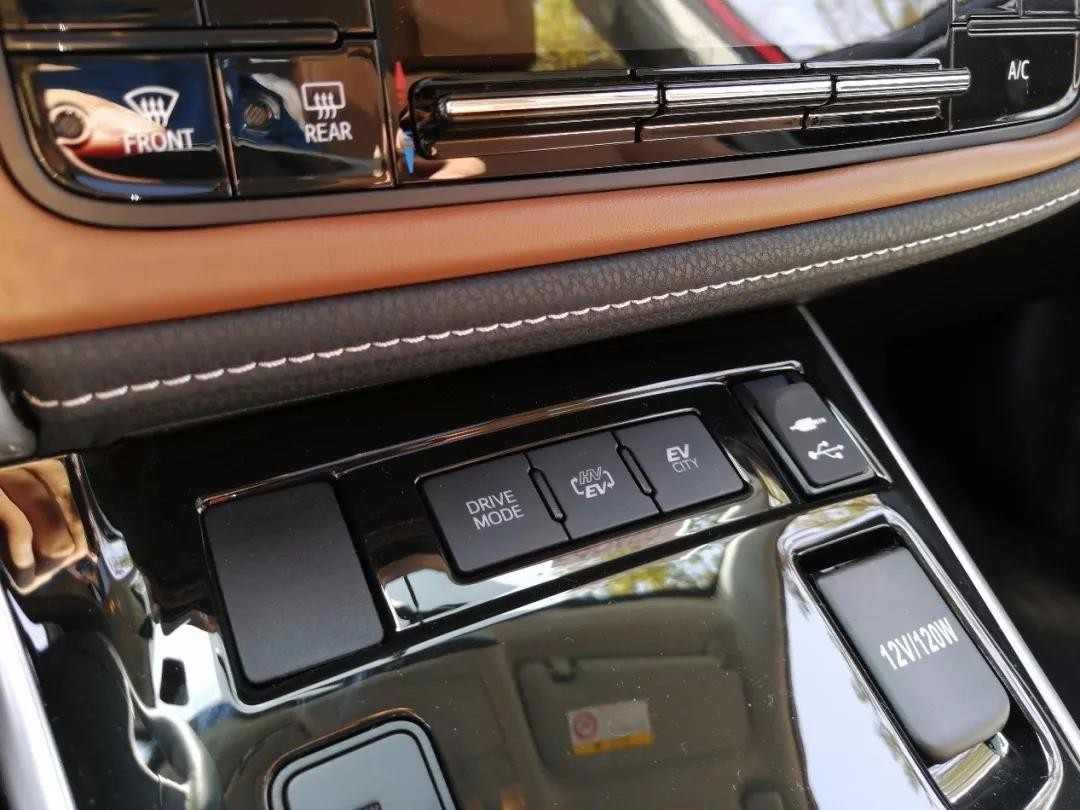

在公布成绩之前,我们先来介绍一下双擎E+的几种驾驶模式,分别是EV City、EV Mode和啥都没有。
单单看这三个组合其实还蛮难理解它们的区别,所以我按照我的驾驶体验来给大家介绍一下。EV City就是纯电模式,只要电池有电,无论你怎么踩油门,发动机都不会工作;EV Mode则是混动模式下的纯电模式,也就是发动机不经常参与工作,系统更青睐于采用电动机来驱动;啥都不显示则是普通的混动模式,发动机介入的频率比EV Mode来得更是频繁。而这一次试驾,我们大部分都采用EV Mode模式,估计这也是消费者用得最多的一种驾驶模式。

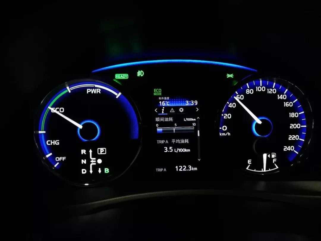

我们这次试驾只有一小段车队行驶,其它时间都是自由试驾,我们也没什么目的地,瞎逛了一圈后小计里程已经达到了达到了122.3km了,在这一百来公里里面,非高峰的城市路段大概占了40%左右,而高速路占了60%。最后下来的表显油耗为3.5L/100km,一天下来的剩余电量也还能续航20km左右,出发前,我们电池是基本满电的。
这个成绩比雷凌双擎省了足足有1L/100km,普通的双擎本来就已经够省了,在日常驾驶中的平均油耗也大概在4.5L/100km左右。若只是买双擎E+来上下班代步的话,这样的油耗表现,估计一个月都不用加一次油。

若在60km/h以下,雷凌双擎E+还是能让你有点惊喜的。在EV切换按钮旁边有一个Drive Mode(驾驶模式)让你选择,不过只有两种,一种是节能模式,而另一种则是运动模式。在运动模式下,雷凌双擎E+的动力输出会变得异常灵敏,即便是纯电模式下也有比较强的推背感,这一点和雷凌双擎很不一样,可能是双擎E+采用了锂电池的关系,放电功率更大,提高了加速性能。

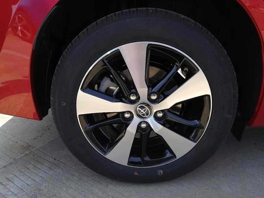

雷凌双擎E+采用的是普利司通的泰然者ER300轮胎,一条节能轮胎,很符合它的定位,但缺点就是胎噪有点明显。

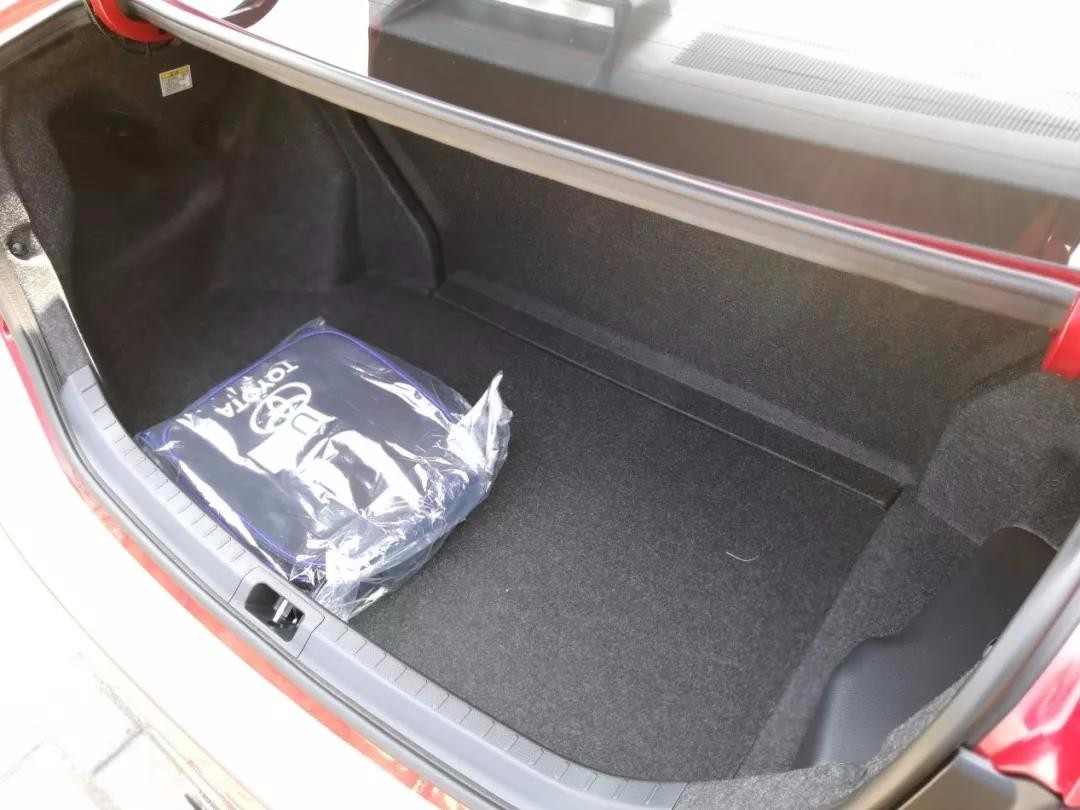

雷凌双擎E+的整备质量达到了1540kg,相比之下雷凌双擎只有1410kg重,一块10.5kWh的锂电池让雷凌双擎重了足足130kg,大概就是两个人的重量,这对于车辆的性能必然有很大的影响。
最显眼的变化就是后备箱的容积了,相比之下,普通汽油版的雷凌的后备箱尺寸为1000×970×530mm,而雷凌双擎就缩减到了660×1030×530mm,雷凌双擎E+则进一步缩减至600×1200×500mm。
不仅是体积缩小了,因为电池的存在,无论是双擎还是双擎E+,其后排都不能按比例放倒,这会让后备箱的实用性大打折扣。这其实并不重要了,据有关机构调查,车主真正需要后备箱放大件行李的机会并不多,这一点我也是深有体会的,所以这并不是我最关心的地方。

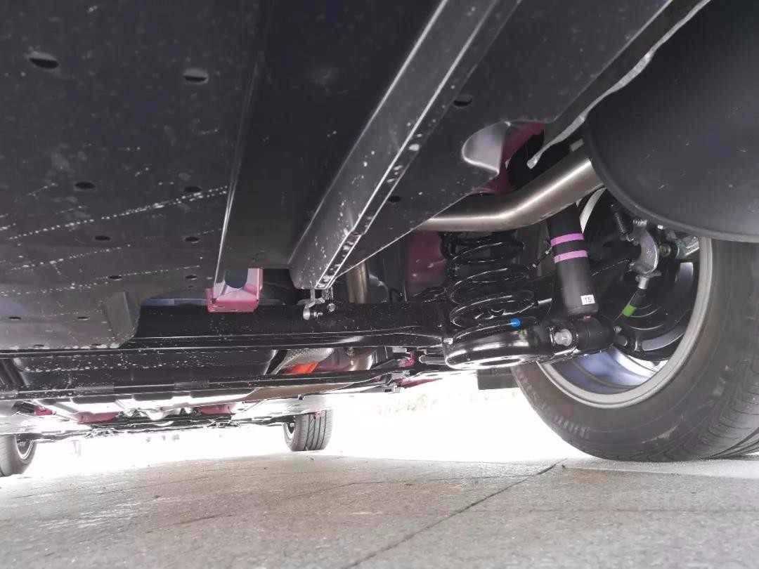

我最关心的是,在后桥上平白无故地增加了130kg,这对于它的底盘调校会有什么影响?因为对于底盘而言,其实结构并不是最重要的,更重要的是前后桥的重量分配比例,双擎E+在双擎上打破了这一平衡,固然需要重新调校底盘。
不出所料,双擎E+的底盘整体给人的感觉就是偏硬,比起汽油版和双擎版都要稍硬一些。这也是没办法,估计在雷凌刚开发的时候也没有考虑到后续会有PHEV版本,为了不降低底盘的安全性,它也只能把悬挂调得更运动一些。

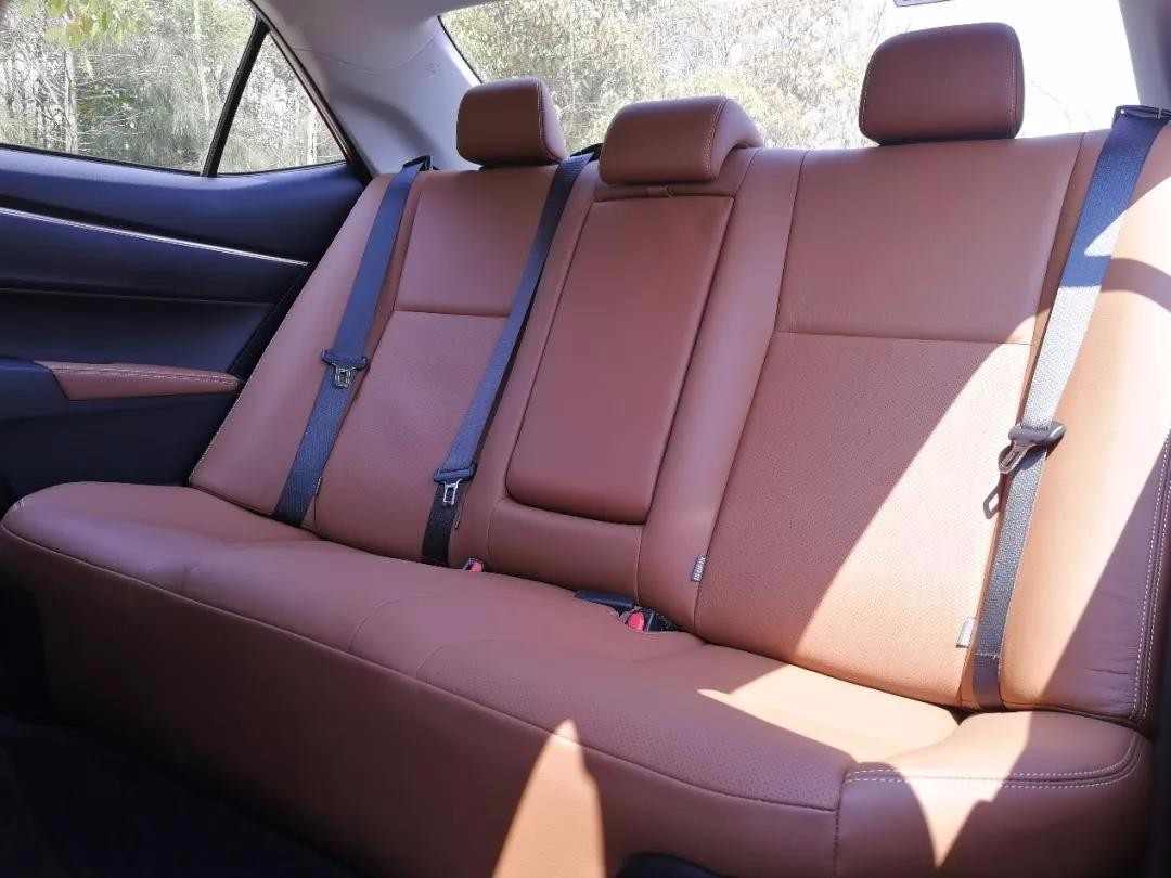

后排坐垫的厚实程度还是蛮不错的,可以一定程度上弥补底盘偏硬的调校,但是后排没有出风口,连USB充电口也没有。
