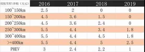

千呼万唤始出来,2019年新能源补贴新政正式下来了,不出所料,补贴大幅退坡,补贴金额腰斩,单车最高补贴只剩下2.5万元,续航250公里以下取消补贴。
一时间,小鹿的整个朋友圈里头都弥漫着新能源市场要完蛋了的信号,要完蛋了吗?不,游戏才刚刚开始呢!
从最近几年的新能源补贴政策来看,退坡虽然一直在喊,但幅度都并不大,更多的是在调整新能源市场的结构——引导新能源车企做高续航里程的车型。
在政策的驱使下,消费者对续航里程的需求被增加了。
而随着2019年的新能源政策的实施,这才真正意义上迎来了一次补贴退坡,政策干预市场的力度明显降低,而最终得益者毋庸置疑就是那些从一开始就考虑消费者真正需求的车型,譬如插电混动、续航300左右的A0级小车……

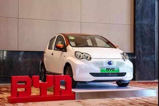

这就是比亚迪之所以推出e系列的原因!
在发布会上,比亚迪销售公司总经理赵长江是这样描述e系列的:“在一线城市‘双限’条件下,e系列车型是用户最理想的出行选择。而在出行半径更小,具有纯电动汽车‘先天优势’的二三四线城市,e系列车型的品质和使用成本优势,是消费者升级、换购的首选目标。”
也就是说,e系列最大的卖点就是便宜,续航里程不会太长!但它的便宜并不是用“低质”来完成的,而是用技术来达成的,和我们早前的微型电动车有本质上的区别。达到这个“便宜”的目的,比亚迪用到了两个技术——集成化和标准化!

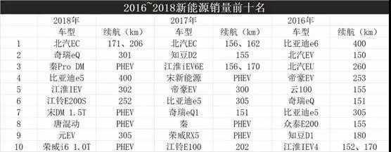

2018年毫无疑问是新能源市场大放异彩的一年,销量125.6万辆,同比增长61.7%,有业内人士预测2019年新能源市场的销量会突破180万辆。在125.6万辆中,比亚迪就有22.7万辆,占比接近20%,而在销量排行榜前十名中,比亚迪也足足占据了5位,当之无愧的中国新能源市场的龙头企业。
要做成这个龙头并不容易,要沉下心来不为政策补贴所动才行。在别人都在大力发展纯电动时,比亚迪还在坚持PHEV为主要路线,并不迎合政策的需求——2018年,比亚迪虽然有五款车型进入新能源销量排行榜,但是有四款都是不太讨好政策的PHEV车型。
