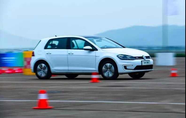

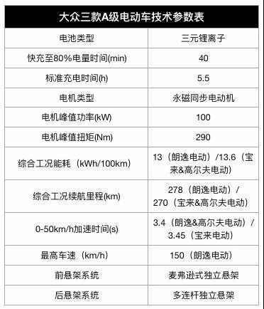

宝来电动(e-Bora,下称宝来电动)和高尔夫电动(e-Golf,下称高尔夫电动)综合工况续航是270km,朗逸电动(e-Lavida,下称朗逸电动)是278km(37.2kWh)。
作为对比,轩逸纯电的续航是338km(38kWh),特斯拉Model 3更是夸张的拥有590km(75kWh)最大续航里程。

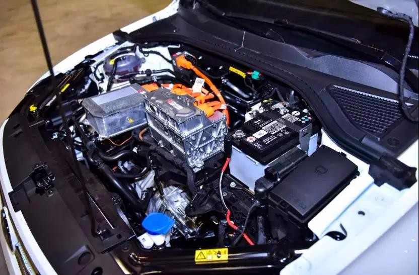

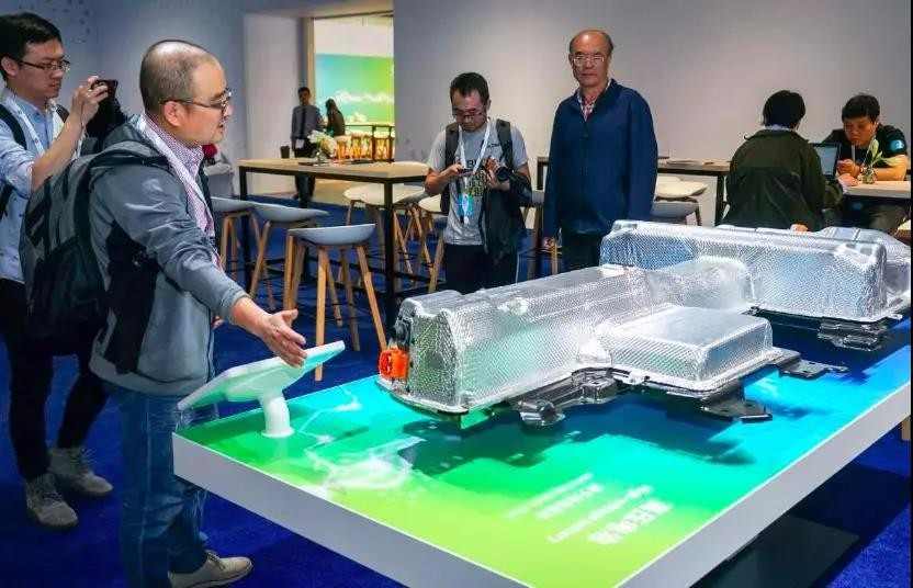

例如,三款车型都是37.2kWh的电池包,能量密度为121wh/kg。相比燃油车,电动版车型增加的重量大约在90kg,尽可能减少对燃油车驾驶习惯和感受的影响。再有,电池包采用异形设计,得以放置在底盘位置,对车内空间完全没有影响。
异形电池包装在车辆底盘,对车内空间无影响,MQB平台的宽容度值得点赞↓

三电方面,上面提到的电池包,由三元锂电池封装,电芯来自宁德时代;大众独立研发的APP290电动机,最大输出功率为100kW,峰值扭矩为290Nm,传动效率高达95%,三款车型0-50km/h加速时间在3.4-3.45秒之间。
三车电控系统同样由大众独立研发,特点是精准的高压能量管理策略以及扭矩控制策略,既保证了车辆开起来有燃油车的行驶质感,又实现了13.6 kWh / 100km的超低电耗(朗逸电动是13kWh/100km)。作为对比,轩逸纯电百公里耗电量是13.8kWh,Model 3是12.7kWh。
除了静音性,三款车驾乘体验和传统车型非常相似↓
充电时间上,朗逸电动快充至80%电量需要40分钟时间,慢充需要5.5小时充满。作为对比,大众三款纯电车电池容量是37.2kWh,轩逸纯电电池容量是非常接近的38kWh,快充需要45分钟,慢充需要8小时。
在简短的试驾体验环节,最直观的印象就是,抛开电动动力系统独有的静音特征,这三款车驾乘感受确实和燃油版车型非常相似,上手无难度。

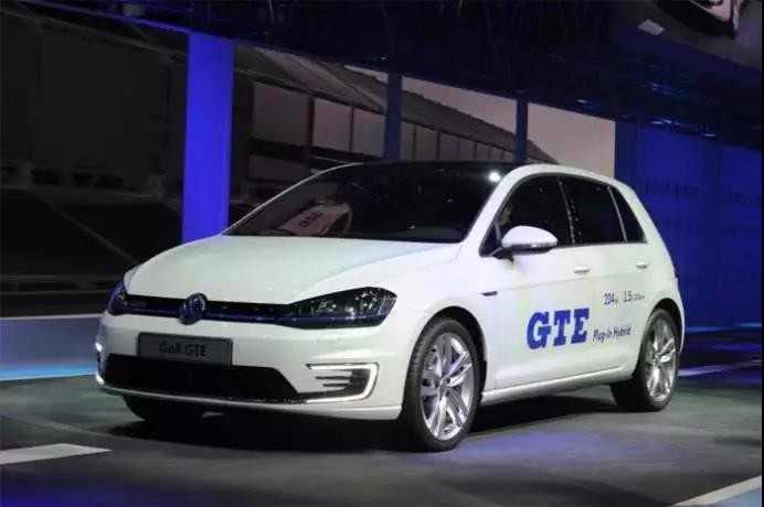

2018年底,大众宣布其电动车攻势分为三个阶段,首个阶段是国产和进口的插电式混合动力车型。目前在售的大众品牌插电混动车有国产的途观L PHEV、帕萨特PHEV和进口的高尔夫GTE、蔚揽GTE。PHEV表示是一般插电混动车型,GTE表示是性能版插电混动车型(类似GTI表述)。

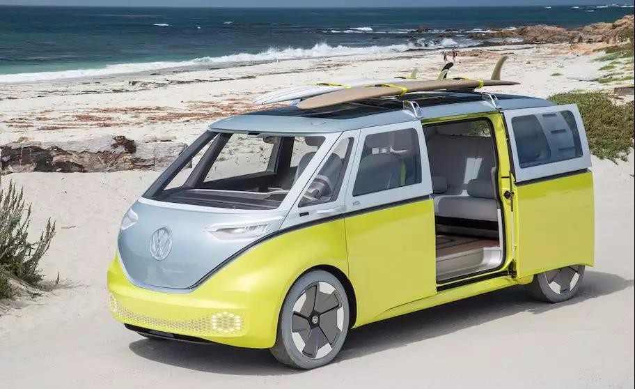

活动现场亮相的ID.BUZZ旨在告诉大家,造型相近的大众T2曾在40年前就退出纯电动版,大众在纯电动领域可不是新兵。早在1972年,大众和博世、瓦尔塔、莱茵集团联合开发了第一款电动车型T2纯电版Transporter。这款车使用的是铅酸电池,搭载的直流驱动电机输出功率为16千瓦。T2纯电版Transporter量产时间持续了数年,但一共只生产了120辆。

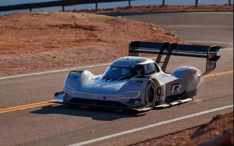

同场亮相的ID.R Pikes Peak秀肌肉意味明显,最大功率500kW,总质量小于1100kg,0-100km/h加速时间2.25秒。每一项参数单独拿出来,都足以傲视群雄,充分展现大众在电动领域的能力上限。据介绍,这款ID.R将在下半年举办一系列挑战活动,证明其综合性能。

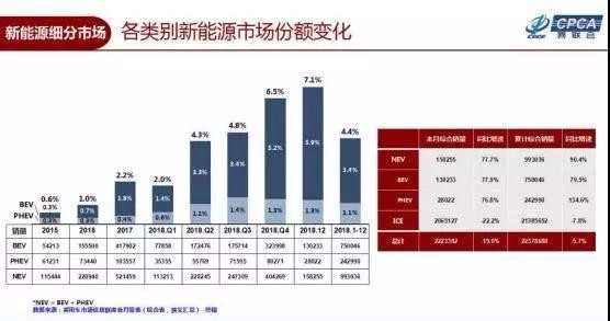

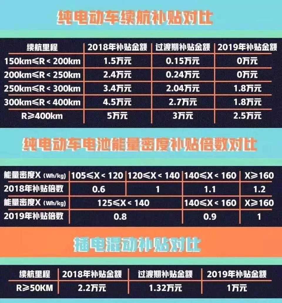

再加上,政策对纯电动车型的补贴也在快速减少,2019年相比去年补贴几乎腰斩。
消费者愈发理性,2018年,纯电动车在新能源市场份额下降4.61个百分点,同期,插电混动汽车的增速却达到了134.6%。
结论即是,在现阶段,除非你为“牌”所困或具备使用条件(纯代步、有车位、可充电),要不相比纯电动车型,大鹏更推荐你关注下大众的插电混动车型。
