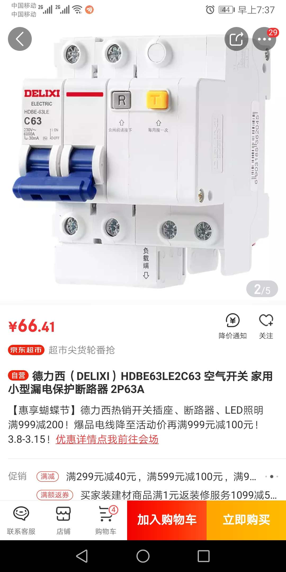

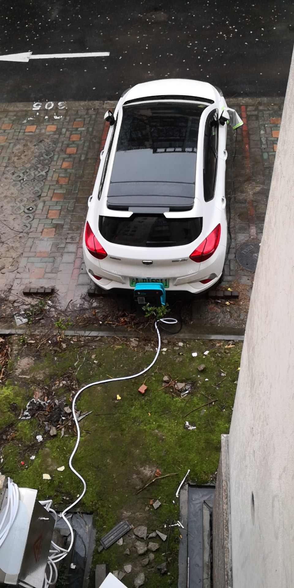

去年十月买了一辆吉利帝豪gse,随车配了一个特来电的充电桩,我们小区的车位不是固定的,所以我在淘宝上买了一根15米长的延长线充电,就这样用了两个多月,有一天,发现充电充不进去了,空气开关跳闸了。于是开始了我备受折磨的充电磨难了。一样一样排除,先和车友换了一个延长线,他的是十米的,也是同一家卖家买的。用了一个礼拜ok,于是我把我的延长线寄回卖家,贴钱改成十米的,用了一段时间又出现老问题了。于是我把充电桩的进线延长,每天充电就搬着充电桩到处移,碰到下雨天真是麻烦,我实在受不了了,我又买了一个和车友一样的充电桩,他的是循道的,我之前那个是特来电的。和循道销售说好帮我把充电枪那头延长十米,等收到后赶紧装上,用了一个礼拜都正常。昨天开始又不能充电了,充两三分钟就跳闸,我琢磨着是不是空气开关的问题,于是又在京东上买了一个德力西的换上,可是故障依旧,哎,我已经快崩溃了。明天让充电桩公司的人来帮我检查检查。

发表于 2019-3-12 18:37:05 | 显示全部楼层
线不够过,所以过载保护了
回复 支持 1 反对 0

发表于 2019-3-12 19:32:20 | 显示全部楼层
没接地线
回复 支持 0 反对 1
