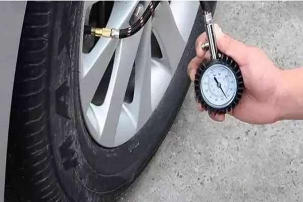

胎保养并非传统燃油车型的专利,在纯电动新能源车上,轮胎依旧是保证安全的关键之一。由于夏季的气温较高、路面温度也相应较高,因此轮胎普遍会用低一点的胎压应对,但在气温下降之后,胎压不足反而有耗电量升高、磨损异常、发生碰撞时容易鼓包的坏处。
