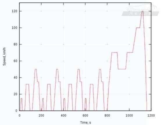

国际上目前对综合续航里程有3种评判标准,分别是美国EPA标准、欧洲NEDC标准、WLTP标准以及日本的JC08标准。其中,我国目前使用的是NEDC标准,测试结果也就是车企宣传的综合工况续航里程。NEDC标准全称为New European Driving Cycle,是由4个市区工况与1个市郊工况组成的一套完整的循环系统。
市区工况下,车辆主要模拟在市区时速较低的情况,最高时速不超过50km/h,平均时速18.35km/h,一个市区循环大约195秒;市郊工况则模拟交通畅通的状态,时速最高120km/h,平均时速62km/h,行驶时间400秒。车辆充满电后,按照这一循环系统将电量耗尽时测出的续航里程就是NEDC续航。虽然比最大续航里程更加接近实际,不过NEDC测试标准相比其他标准加减速较为平缓,整体的平均时速也偏低,测试出的续航与实际情况相比还是有一定的差别。
