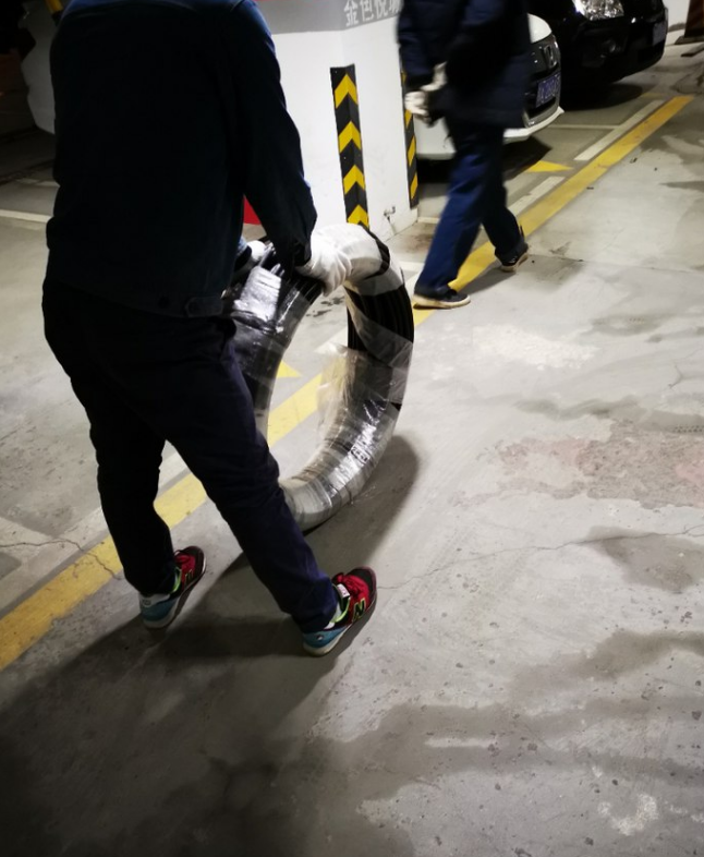

小区物业同意后,在申请表上盖章,然后去供电局申请,过来勘察走线路径,第二天工人过来施工。10平方的线,130米自己掏钱,本来6平方足够用,但距离远,担心电流衰减,也就装10平方线。

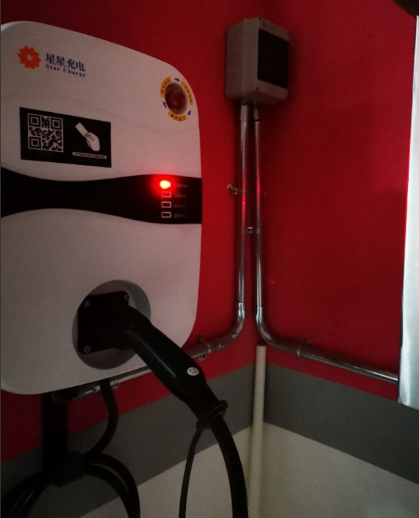

某宝买的配电箱子,有空开,三相插头,电表,时空开关,交流接触器。三相插头是为了充电桩有问题时,可以随车便携充电,电表可随时查看用用了多少电。空开关和接触器是为了便携充电的时候设置时间断电。
一周后,厂家安装工人过来移个半少时安装,另外安装工人说,厂家送30米6平方的线。钢立柱要500.我也没用,直接装墙上。
充电桩前端又安装个空开32安的,我配电箱的64安的。现在坐等使用效果!
