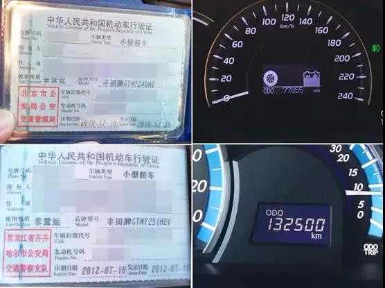

我查看了它们的行驶本和仪表板的公里数,六代的上牌时间为2010年12月,累计行驶里程是7.8万公里;而七代的上牌时间为2012年7月,累计行驶里程为13.2万公里。
这两台车,毫无疑问,都面临着电池衰退的问题。但结果是七代凯美瑞的纯电里程还保持在2.1km,六代凯美瑞也有1.8km,也是离工程师设定的目标需求不远。

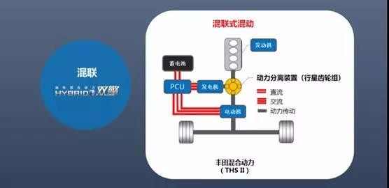

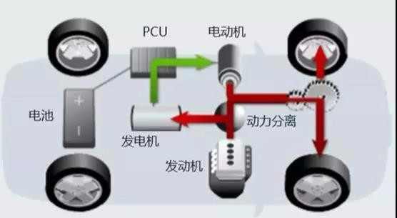

下图是丰田凯美瑞混动结构的一个简图,从中你也可以看到凯美瑞有这么几个主要的部件——发动机、动力分离器、发电机、PCU、电动机和蓄电池。这里面的核心是PCU,也就是混动系统的电控模块,它将决定什么工况需要用到什么模式。
凯美瑞混动除了纯电模式和能量回收这两种模式外,它还有一种混动模式。这不是废话吗?还真不是,因为混动还要看发动机和电动机是怎样配合的。

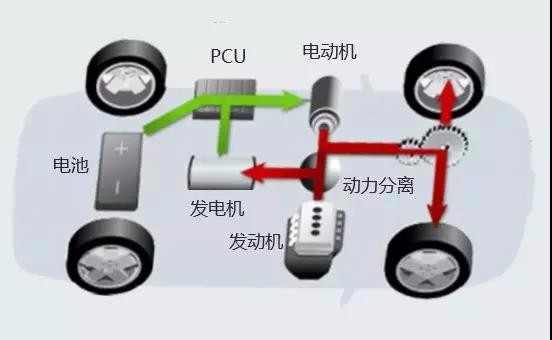

首先是中高速行驶的时候,此时发动机除了直接驱动车辆外,还给发电机供电。但此时此刻的发电机并不会给电池充电,其电量是直接配给电动机,让它辅助驱动车辆。
其次就是车辆需要大功率大扭矩来加速的时候,此时发动机和电机一起驱动车辆。这时候的电动机的电就不单单只是来自发电机了,还有来自动力电池的电,以进一步加大其输出功率。
注意电动机的电力来源,只有动力请求比较大的时候才需要用到动力电池的电,更多的情况下,凯美瑞都是直接用发电机的电,跳过了电池这条路径。这也就是为什么凯美瑞混动在低温条件下其油耗表现出色的原因了。

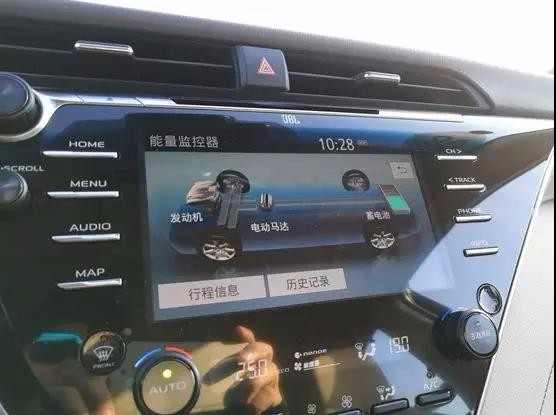

在这里可以实时监测到混动系统在何种工作状态,无论六代,七代还是八代,都有这个界面。

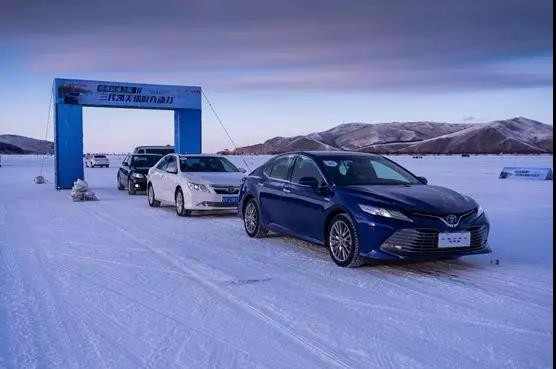

而在第八代凯美瑞混动上,电池的存在感就更低了,因为其2.5L发动机的经济区间比上两代的都要宽广很多,高效很多——41%的热效率。在牙克石的试验场上,我们对比试驾了凯美瑞的三代车型,从车上的能量图你也可以看到发动机的介入次数——八代确实要比其余两代要多很多。
