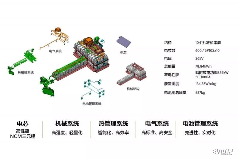

在方面前途汽车就做的非常出色,首先其电池系统是由10个标准箱串联组成,每个标准箱都是一个单独的个体。结构和数量进行标准化设计,可根据客户需要进行组配,适用于不同车型。
电芯与电芯之间采用柔性物质连接,既可起到压紧电芯的作用,又可吸收“呼吸效应”产生的变形(约1.8%)。模组用金属带组合,具备合适的压紧力和柔韧度。模组的连接不采用螺栓,以避免螺接失效。
标准箱通过悬置装置固定,有效吸收路面振动,采用柔韧性金属带双重紧固,有效缓冲碰撞能量。
采用标准箱的另一个好处是,当车辆动力电池发生故障时,只更换发生问题的标准箱即可。大大减低了成本,同时也更利于后期的回收。其可调整行、可维护性、可安装性能和后期回收做的都非常出色。
在电池系统温控方面,前途K50采用主动液冷/液热温控系统:水路系统采用了并联回路设计,保证了每个标准箱都能够得到充分的热交换,最小化电芯之间的温度差,提升了温度一致性,环境温度0~45℃时系统温差小于3℃,环境温度-30~55℃时系统温差小于5℃;-30℃环境下,静置24h,热管理开启20min,百公里加速时间提升50%;45℃环境下,静置12h,热管理开启20min,百公里加速时间达到最优;水室设计经过CFD优化和台架测试,性能优异;根据电芯不同的温度状态,能够智能的选择强力和经济热管理模式,优化能耗;具备先进的充电保温管理功能,为车辆的运行提前做好准备。
