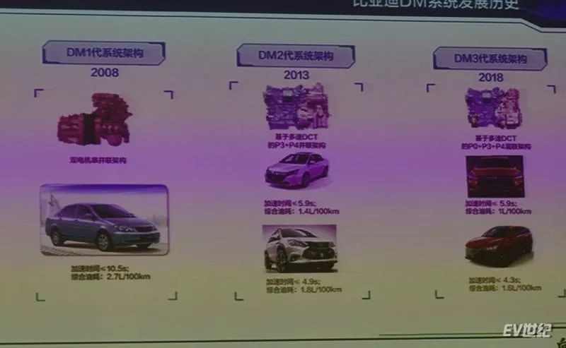

比亚迪DM技术发展历程:十年三次迭代
在介绍比亚迪第三代DM插电混动系统之前,先回顾一下它的发展历程。2008年,比亚迪第一代DM插电混动技术诞生,搭载在F3 DM车型上。第一代技术使用了双电机串并联架构,该驱动系统状态切换较少。
2013年,第二代DM技术诞生,搭载在唐DM、宋DM和秦DM上。第二代技术基于多速DCT打造并联结构,整个系统相对于第一代来说更加复杂,但可实现的功能模式更多,动力更加强悍,比如搭载第二代技术的唐DM零到百公里加速时间仅有4.9秒。
第三代DM于2018年诞生,在第二代基础上增加了一台高压BSG电机,让整套系统再次进化,不仅动力输出更强,平顺性也有明显提升。

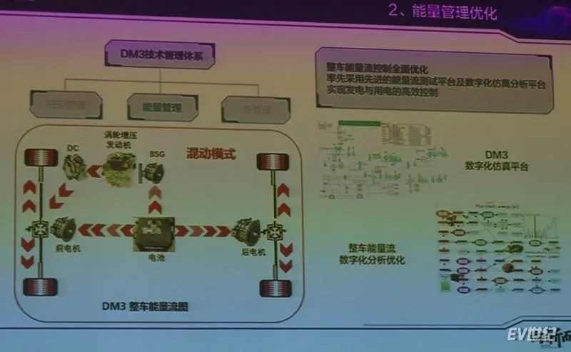

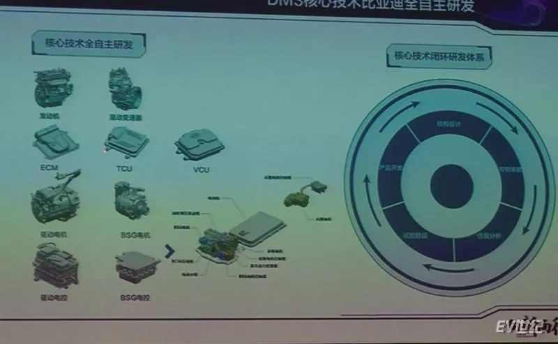

比亚迪的DM3插电混动系统由一台发动机、多个电动机、以及一台混动变速器组成,目前有三个不同形式的版本。

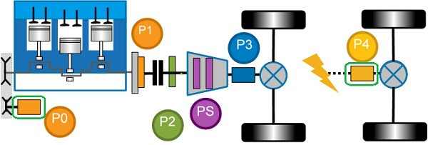

唐DM所搭载的版本是2.0T发动机+BSG电机+前后轴驱动电机,可实现发动机+P3+P4同时驱动的三擎四驱(此处的P及Position,指的是电机所处的位置,具体如下图所示)。
宋DM搭载的是1.5T发动机+BSG电机+前后轴驱动电机的版本,也是三擎四驱,不过发动机排量降低。我们此次体验的秦Pro DM搭载的是1.5T发动机+BSG电机+前轴驱动电机的版本,也就是发动机+P3的前驱版本。
增加一台BSG电机是比亚迪第三代DM技术相较于第二代在硬件上最大的改变,第二代技术并没有BSG电机。
新加入的BSG电机不直接参与驱动,但兼顾了启动发动机和发电的功能。该电动机强大的地方在于它能够为发动机进行调转,可以让发动机启动后迅速达到最佳工况转速,并让其长时间处于高效运转区间,减少能量损耗。
BSG电机加入之后,可以让发动机越过低速抖动区间再点火,减少启停时的震动,增加平顺性。在升降挡过程中,BSG电机可主动控制发动机转速,使其与车速、挡位相适应,提高换挡平顺性,这一点在下文会提到。
除此之外,BSG电机还具有发电功能,当发动机驱动车辆并达到最佳工况转速后,BSG电机就充当发电机的角色,为动力电池充电。
比亚迪方面给出的数据是,BSG电机的加入,让DM3的车辆发电系统总效率最高达到87%,相比上一代提高比率为21%。

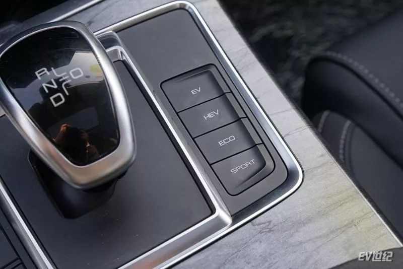

比亚迪第三代DM插电混动系统共有四种驱动模式,分别为纯电、HEV并联驱动、HEV串联驱动和发动机驱动模式。

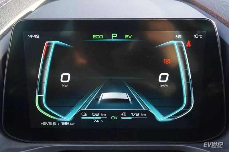

在纯电驱动模式下,发动机停止运转,电动机负责驱动车辆。此时车辆的状态和纯电动车完全相同,无比静谧。由于搭载了大容量锂电池,秦Pro DM纯电模式下综合工况续航可以达到80公里。
有朋友会问,纯电模式下,仅仅依靠电动机驱动,车辆动力行吗?坦白讲,纯电模式下,动力的确没有混动模式下那么暴躁,但整体感受还是很轻快的。而且电动机最高110kW、250N·m的动力输出已经超越该级别某些纯电动车的电动机表现了。
如果和燃油车对比,秦Pro DM电动机的动力输出数据与大众1.4T发动机完全相同。
HEV并联驱动模式下,车辆动力最强,因为发动机和电动机同时驱动车辆。此时加速能力非常强悍,而且,由于电动机的加入,车辆反应非常灵敏,踩下加速踏板,立刻就能感受到动力输出,没有丝毫迟滞,感觉很“跟脚”,动力踩多少有多少,加速过程很线性。
BSG电机可以精准控制发动机扭矩输出,当车辆急加速而需要发动机介入时,能够让发动机在车辆整个动力系统所需的转速和扭矩范围内介入驱动,介入时并不会感到突兀,因此,相比于第二代DM混动系统来说,第三代技术的平顺性有了明显提高。
除了四种驱动模式外,秦Pro DM还有两种驾驶模式。经济模式下,当车速低于30km/h的情况下发动机是不介入工作的,在试驾的过程中,也仔细的感受了一下在车速30km/h上下徘徊发动机介入和停机的感受,只能通过发动机启动后的噪音来分辨其是否在工作,从行驶平顺性的变化上市很难感受出来的。
运动模式下,发动机则会一直保持启动状态,准备随时发力。即使等红灯是时,发动机也处于启动状态,不过会带动BSG来发电,为动力电池补电,以减少能量损失。
在HEV混动状态下,除了有电机+发动机同时驱动车辆的并联状态,还可以实现串联驱动。在该模式下车辆更像是一台增程式电动汽车。发动机不参与驱动,而是带动发电机为动力电池补充电量,电动机来驱动车辆。
当车辆动力电池馈电状态下或电量低于设置的SOC值时,车辆就会采用串联驱动方式。上一代由于没有BSG电动机的加入,电量充足和馈电状态下的行驶平顺性有较大差距,但第三代DM插电混动系统在加入了BSG电机之后,馈电状态下的行驶平顺性得到了非常明显的改善。
该混动系统还可以实现发动机驱动模式,当我们高速行驶,达到发动机高效运转区间或者当动力电池馈电状态下,车辆会进入发动机驱动模式。在发动机驱动车辆的同时,BSG电机还会为动力电池进行补电。
在燃油发动机驱动模式下,BSG电机可以将发动机拉升至任意转速区间,使其与车速、挡位相对应,并且避免了变速箱的反托过程,实际体验中感受到,混动模式低速行驶平顺性提升确实很明显。

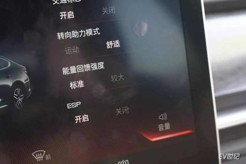

除了以上四种驱动模式以外,作为一辆混动车,车辆还有动能回收模式,当松开加速踏板的时候,车辆便会进入动能回收模式,其感受和纯电动车的动能回收基本相同。介入时并无突兀感,并且有两挡可调,能够适应更多消费者。

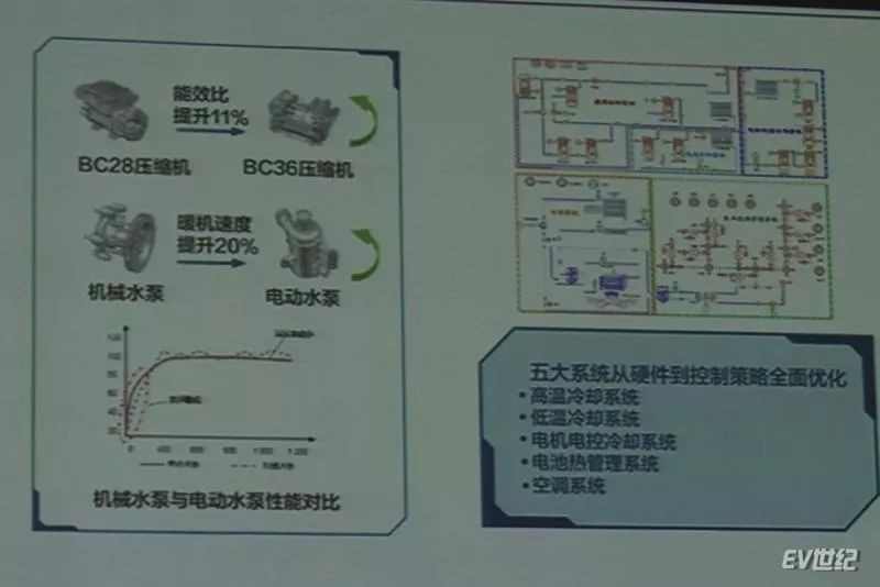

热管理策略提升
通过官方介绍,在我们实际驾驶中很难感受到的热管理系统也进行了全新设计。在研发热管理系统时,比亚迪利用3D仿真技术经过单体/电池包仿真实验, 优化了热管理策略。
例如电池包加热系统就与发动机冷却系统通过电子阀相连接,当电池包需要加热时就能先通过发动机的热量来进行,温度无法达到时在利用PTC加热器对循环水进行转换来加温,减少了能耗的损失。
空调压缩机也进行了升级,新款BC36型号代提了此前的BC28,能效比提升了11%。水泵也更换为了电子水泵,性能提升20%。

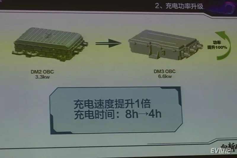

充电时间减少一倍
充电时间对于一台插电混动轿车来说也是一个关键指标,虽然我们没有进行充电体验。但第三代DM更换了6.6千瓦的充电机,相比此前3.3千瓦的充电机功率高了一倍,充电时间也提升了一倍,由此前的8小时缩短为了4小时。

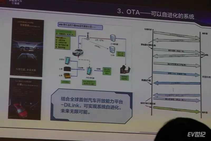

OTA可升级动力系统的控制策略
比亚迪现款车型均搭载了DiLink系统,未来可以通过OTA进行升级。不仅是中控屏幕内的娱乐系统,混合动力系统的控制策略等都可以进行升级。如果未来某一天比亚迪推出了更新混动系统的控制策略,用户自行升级就可以实现。
